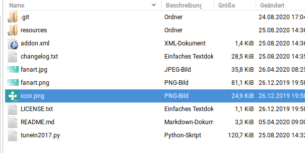

  • @BJ1: ich sehe gerade, die addon.xml enthält bereits:
    <assets>
    	<icon>icon.png</icon>
    	<fanart>fanart.jpg</fanart>
    </assets>
    beide Bilder liegen auf Ebene der addon.xml (icon.png: 512x512). Trotzdem wird der Fallback im Repo angezeigt. Ist der Pfad zu resources/images zwingend?
    /R
  • Der Verweis fürs icon.png geht ins Wurzelverzeichnis des Addons. Dort gibt es aber kein icon.png. Naheliegend wäre jetzt, das Icon aus resources/images/icon-default.png als Addon-Icon in den assets einzutragen.
    EDIT: Gerade nochmal nachgeschaut, im Krypton (plugin.audio.tunein2017-1.6.2.zip) gibt es definitiv kein icon.png im Addon-Verzeichnis. ;)
    Einmal editiert, zuletzt von PvD (25. August 2020 um 20:11)
    Na so was, in meinem git ist es da (s. Bild). Muss bei irgendeinem Upload verlorengegen sein. Ich mache ein touch icon.png und kontrolliere das ZIP beim nächsten Update.
    /R

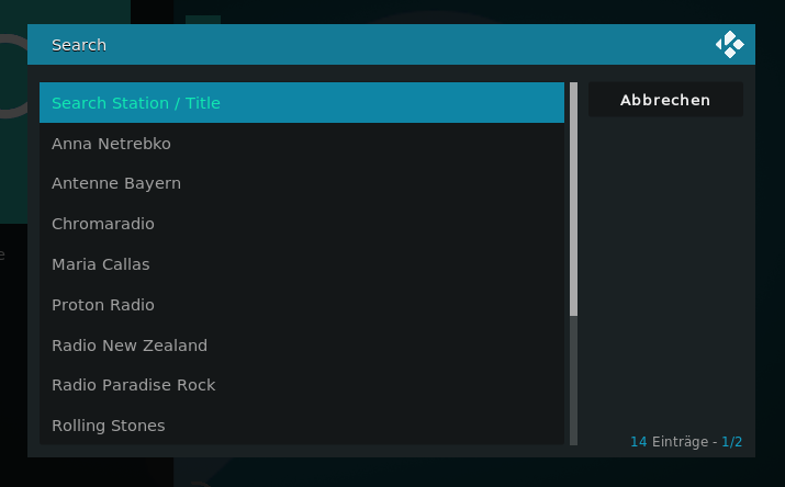

    Suchliste:
    Liste der letzten Suchbegriffe (max. 25)
    einige Fixes: s. changelog.txt

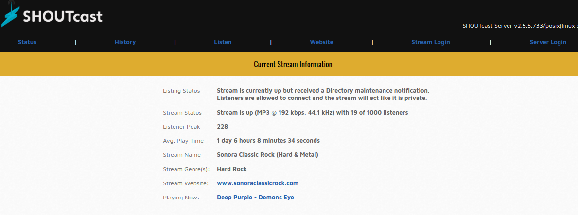

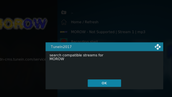

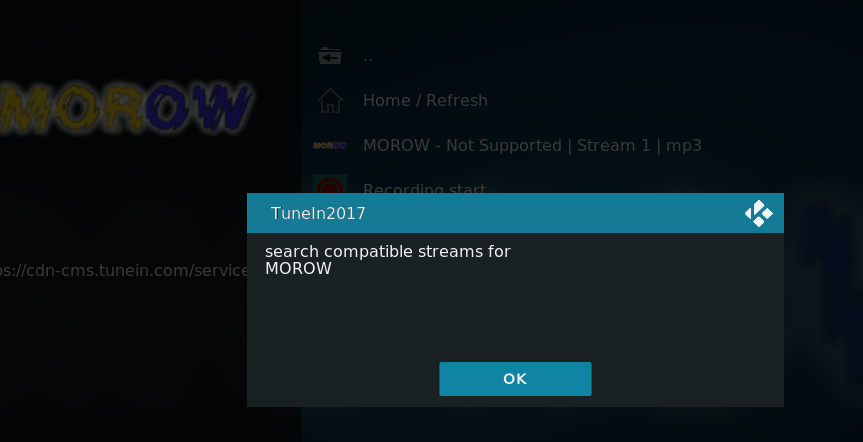

  • bei mir Version 1.6.5 funktioniert seit einiger Zeit Sonora Classic Rock nicht mehr.
    der vom Addon ermittelte Streamlink führt zur angehängten Webseite. Die Status-Meldung dort kann ich nicht ganz nachvollziehen, aber der Zugriff scheint eingeschränkt. Kannst du den Sender auf andere Weise erreichen?
    /R
  • @dippes:
    danke - schade. Das api aus radio.de ins Addon zusätzl. einzuziehen macht für ein tunein-Addon wohl wenig Sinn. Tut mir leid.
    /R
