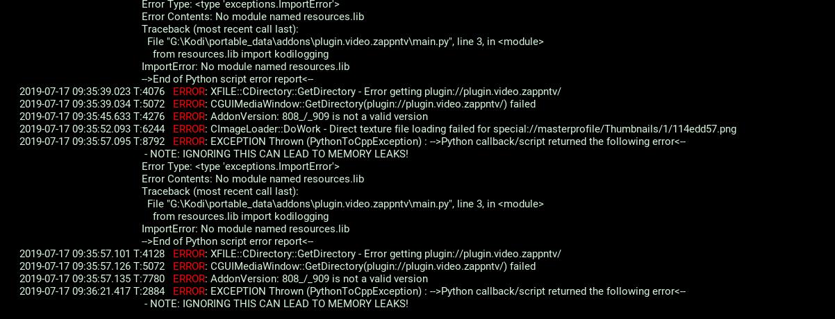

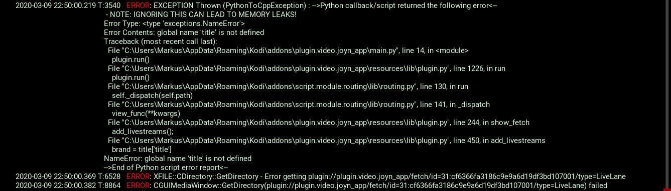

    Einige Sender wäre ja noch verkraftbar :D ...bei mir öffnet sich die Kategorie LiveTV gar nicht mehr!
    Hier der Fehler aus dem Log (im Screenshot Windows)...betrifft aber auch Android

  • Einige Sender wäre ja noch verkraftbar :D ...bei mir öffnet sich die Kategorie LiveTV gar nicht mehr!
    Dieser Fehler ist nun gefixt, war nur ein Schreibfehler. Neue Version in meinem Repo, oder hier: https://github.com/fayer3/plugin.…ases/tag/v0.4.1
