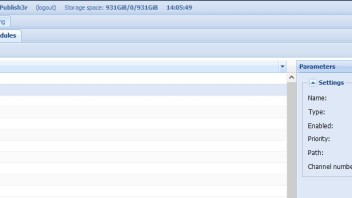

ich habe meinen TvHeadend Server auf meinem Pi mit Pi OS.
Habe mir nun dazu easyepg installiert. Nur weiß ich jetzt nicht wie ich die XML Datei an TvHeadend weiter geben kann.
Grüße
MasterShredder

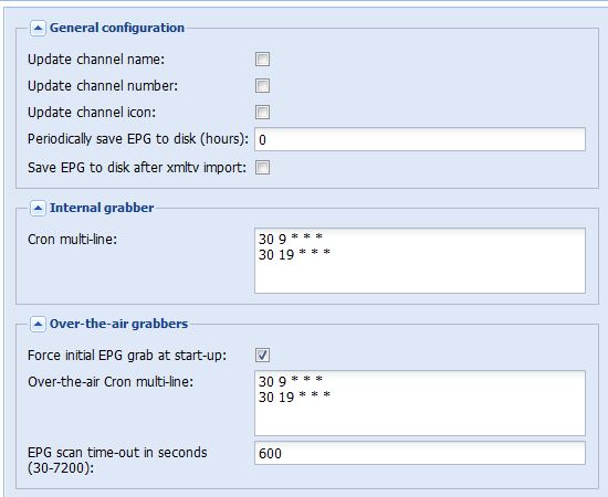

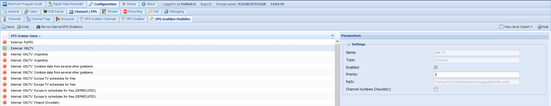

In TVHeadend musst du unter Configuration/Channel EPG/EPG Grabber Moudules den XMLTV Grabber aktiviert haben.
Auf dem Gerät muss Socat installiert sein, dann brauchst du nur noch eine Crontab line ala:
30 4 * * * cat ~/easyepg/xml/Test.xml | socat - UNIX-CONNECT:/home/hts/.hts/tvheadend/epggrab/xmltv.sock
Hier wird um 4:30 Nachts das EPG in TVH eingespielt. Aus irgeneinem mir unerfindlichen Grund kann es sein das dies mit dem ersten Aufruf nicht klappt, dann muss du diese Zeile noch einmal 5min ausführen lassen.
Pfade sind natürlich anzupassen.

Dann stelle ich mir noch eine Frage, muss ich bei TvH den einzelnen Kanälen die EPG-Quelle einfügen und wie?
1. Der Zeitabstand von 4min, zwischen Grabben und einfügen kommt mir recht kurz vor
2. Ja du musst du Kanäle in der TVH Gui auf den XML TV Grabber mappen.
Die Crontab sieht sonst gut aus. In das verzeichnis solltest du kommen wenn du dich der sudo su zu root macht, wenn das auf rPi OS so geht.
