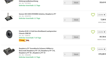

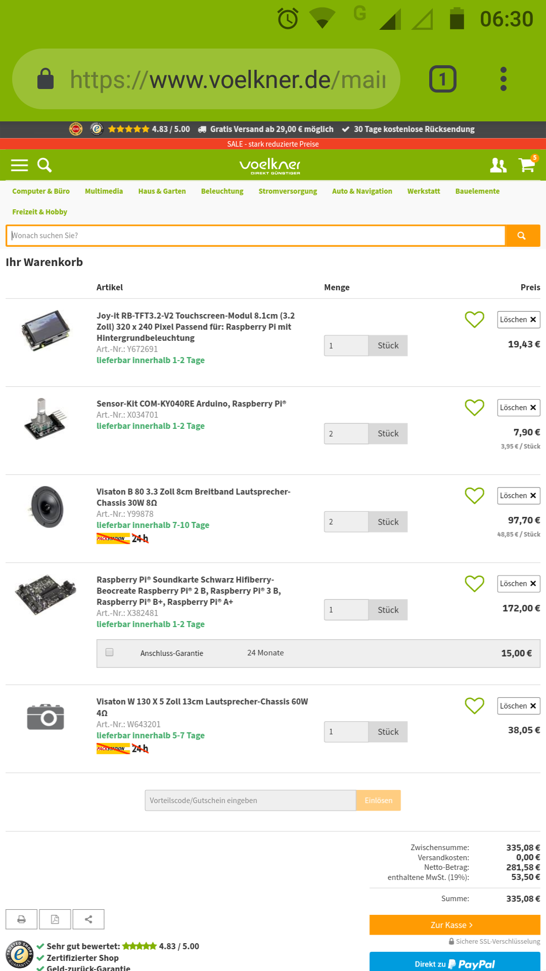

  • nach Tagelangen Kopfzerbrechen ob DSP oder nicht bin ich zu dem Entschluss gekommen, dass ein DSP hier definitiv Sinnvoll bzw. Gar von Nöten sein wird.
    Aktueller Einkaufskorb
    Ich glaube, die Lautsprecher sind ein wenig zu Groß für das geplante Gehäuse... aber ich will sie haben:D
    Wenn es nicht passt, kommen halt andere rein.
  • ja schon ... aber dafür mit Hersteller Support & starken AMP :) Und ich muss nicht sofort mit der DSP Programmierung anfangen sondern kann ihn erstmal als "einfache" Soundkarte nutzen. Und ich muss keine Frequenzweiche basteln ,was auch wieder gut 30-50€ sind.
    Wenn es aber Vorschläge für bessere Displays / Encoder gibt, gerne her damit :D
