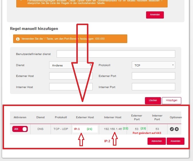

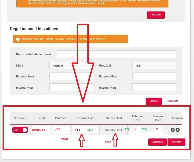

    Problem: Wenn bei (22) die IP 192.168.1.255 nicht geht, nicht mal einzustellen ist, dann kann der Router keine Weiterleitung von Magic Pakets an das Endgerät ausführen. Es ist also kein WoL möglich. Falls die Adresse eingetragen werden kann müsstet Ihr ggf. mit whireshark weiterfahren um es zu testen. Da Ihr aber bei diesem Beitrag gelandet seit habt ihr vermutlich genau so keine Ahnung davon wie ich.

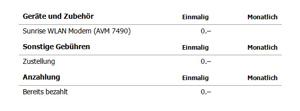

    Lösung: Bei Sunrise die Internetbox kostenlos (oder für einmalig ca. 50Euro, ich denke je nach Abo) gegen eine Fritzbox tauschen und den PC per WebGui aufwecken.

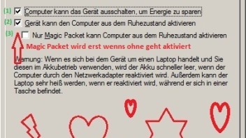

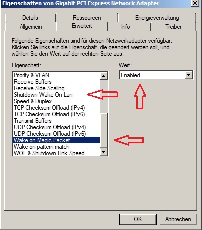

    * Netzwerkkarte: Hacken gesetzt bei Computer kann das Gerät aus dem Ruhezustand aktivieren, Wake on Magic Packet und Shutdown Wake-On-Lan sind auf Enabled. Typ : PCIe 2.00x1 2.5Gbps Multiplikator : 3x Bridge : Intel Cougar Point PCI Express Root Port3
    Gerät mit Anschluss verbunden : TP-Link TG-3468 Gigabit PCI Express Network Adapter

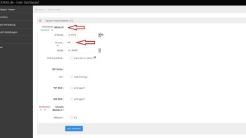

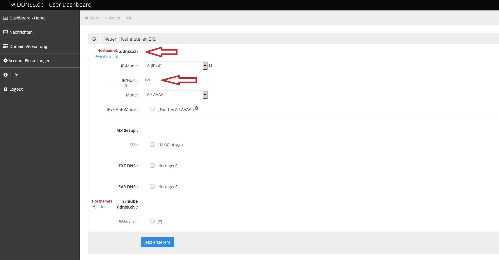

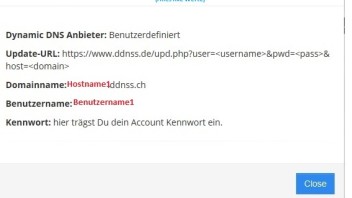

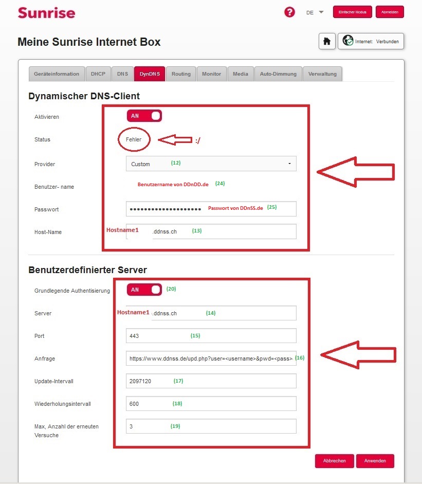

    * Da goip.de nicht ging neuen Account auf DDNSS.de erstellt.

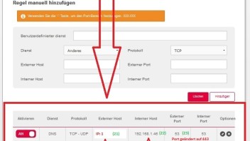

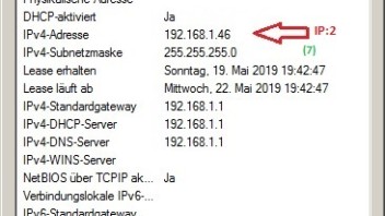

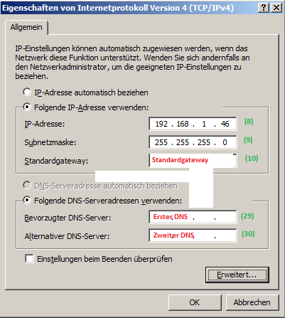

    Folgend Bilder. Die grünen Nummern in den Klammern dienen zur leichteren Identifizierung. Sowas wie: Schreib doch bei (3) IP:1 rein. Falls noch Daten eingetragen sind die nicht sollten bitte melden, Danke.
    Ich habe schon gefühlte Jahre vor das einzurichten. Bin gespannt ob es so klappt :)
    Edit: Bei (24) sollte DDnSS.de stehen

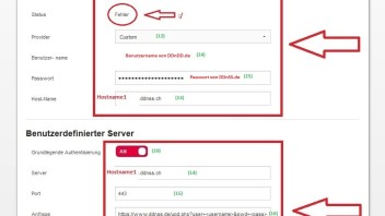

    Der letzte Screenshot ist mir gerade ein Rätsel - wird der PortForward sein? Warum DNS als Dienst ausgewählt? Wofür überhaupt diese Regel?
    Du bräuchtest ein PortFoward für das WoL - was nicht unbedingt einfach wird. Viele günstige / einfache Router machen das nicht ordentlich. Und WoL nutzt nicht so wirklich Ports ... machen viele Hersteller unterschiedlich. Oft ist es Port 7 oder 9 UDP.

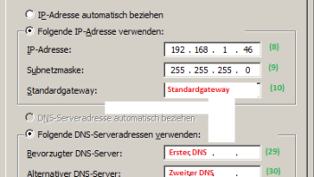

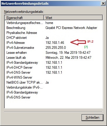

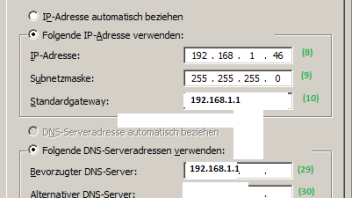

    Bild 1 - OK
    Bild 2 - OK

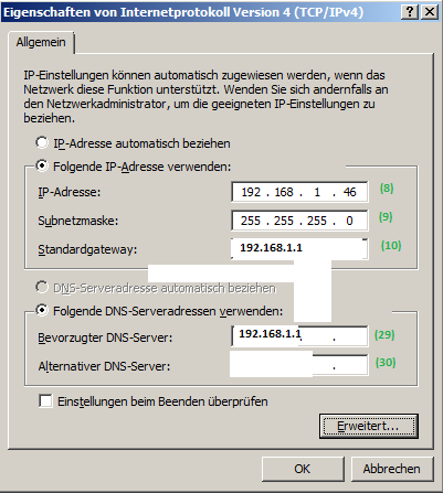

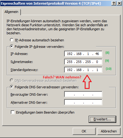

    Bild 3 - genau richtig - unter Gateway muss die Adresse deines Routers rein! Bitte aber unten auch DNS eintragen, auf dem nächsten Bild passt es ja wieder

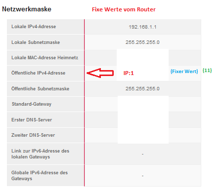

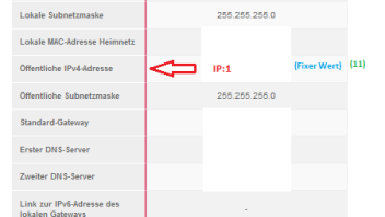

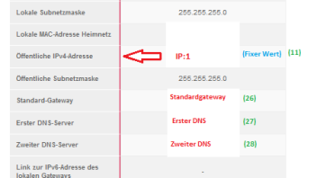

    Bild 7 - IP1 ist deine öffentliche, extrene IP Adresse.
    Meine Empfehlung: Wenn es intern geht - probiere das externe Aufwecken erstmal OHNE DDNS Dienst, also auf deine öffentliche WAN Adresse. Wenn das geht machst du das Thema DDNS. Sonst gibt es immer so viele Baustellen an den was schief gehen kann.
    Auf dem ersten Blick sollte WoL laufen, vorausgesetzt du passt im letzten Bild den PortForward an.

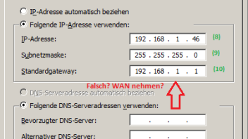

    Denke Schritt für Schritt macht Sinn. Da mache ich schon was falsch siehe Bild 3

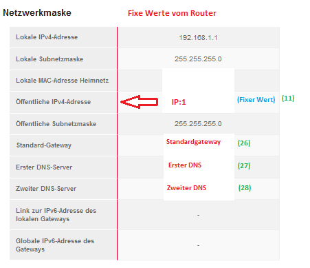

    Bild1 = dein Router? Der hat die interne IP 1.1 -> Ist somit das Gateway für deinen PC und auch der DNS. Das Standardgateway & DNS das in der Routeroberfläche steht ist für den Router das Gateway, für dich also völlig uninteressant.
  • Stimmt, warum nicht gleich so einfach ... sry :D Hoffe ich habe mich oben nicht irgendwo zu kompliziert ausgedrückt ...
    (10) = 192.168.1.1, (29) = 192.168.1.1 , (30) kannst du weglassen
  • Hoffe ich habe mich oben nicht irgendwo zu kompliziert ausgedrückt ...
    Ich bin wirklich Dankbar um jede Hilfe ^^ Habe ich so eingestellt jetzt funktioniert die Internetverbindung.

  • Bzgl. PCIe etc. ist es leider von Hersteller zu Hersteller und teilweise auch noch innerhalb eines Herstellers immer unterschiedlich beschrieben.
    Du musst im BIOS die Einstellungen finden und so setzen, dass deine PCI-Netzwerkkarte im Standby immer mit Spannung versorgt wird und sie den Rechner starten darf.
    Zusätzlich dann unter Windows in den Treiber Einstellungen ebenfalls das Wecken erlauben und WOL aktivieren.

    Ps. Solltest du später einen Reverse Proxy einrichten wollen um von außerhalb auf deine Inhalte zuzugreifen, dann solltest du noch bei ddnss.de den Haken bei "Woldcard" aktivieren.

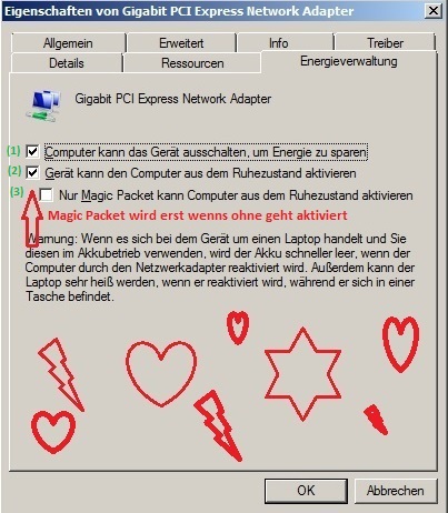

    Wenn das Netzwerkkabel eingesteckt ist wacht der PC sofort wieder auf.
    Ruhezustand--->Netzwerkkabel einstecken--->wacht auf.
    Soll das so sein?
    Kodi 18.1 / Aeon Nox Silvo 7.0.1 / Win10 / Logitech K830 + Harmony Companion / Philips 42PFL7008K / Bose Acoustimass 10 Series V / AV520
  • Sozusagen ja - je nachdem was in deinem Netzwerk ist, reagieren die Netzwerkkarten sehr empfindlich. Dann setze in der Karte mal den Haken bei "nur Magic Packet"
    Ich nehm das Forwarding wiederraus bzw. kommen wir jetzt dann dazu hoffe ich. Hab ich irgendwo gelesen mann soll das so einstellen. Ich lade später mal noch ein Bild von den Auswahlmöglichkeiten beim Dienst hoch.

  • Erstmal den Haken mit MagicPacket setzen und testen wie es sich dann verhält ;) der PC soll ja nur dann aufwachen, wenn wir das auch direkt ansprechen und nicht sofort nachdem er aus ist / Ruhezustand.
    Macht was er soll. Wacht nicht mehr auf. Per WoL im WLan auf dem Telefon kann ich ihn starten. :thumbup:

  • Für das externe brauchst du die Port-Weiterleitung, ja. Hier musst du sagen externer Port --> IP-Adresse --> interner Port.
    Somit kannst du frei bestimmen welchen Port du von außen dafür nutzen möchtest, die IP-Adresse ist die von deinem zu weckenden Gerät und der interne Port ist dann 7 oder 9, weiß es gerade selber nicht.
    Um es dann von außen zu testen brauchst du nur deine aktuelle WAN-IP, die kannst du dir bspw. auf http://www.wieismeineip.de anzeigen lassen. Dann schaltest du aufm Smartphone WLAN aus, gehst über die mobilen Daten ins Netz und gibst als Ziele die WAN-IP an und als Port den von dir definierten in deiner Port-Weiterleitung.
  • Bei (21) kommt die WAN-Adresse? Also die Öffentliche?
    Habe in WoL auf dem Telefon die MAC-Adresse und WAN Adresse eingestellt und Port 9 aber geht nicht. (erst natürlich WLan ausgeschaltet)
    Fast wie ein Wimmelbuch, finde den Fehler. Intern Port 9?

  • Kannst auch versuchen den internen Host auf die Broadcast Adresse zu legen, falls das unterstützt wird (192.168.1.255).
    Sry, ich brauch genaue Anweisungen :) internen Host auf Broadcast Adresse zu legen? Also 46 weg und 255 hin bei (22)?
