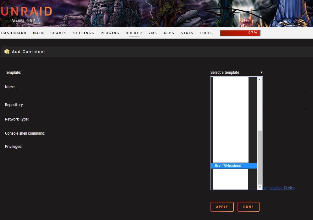

  • So ich hab wie besprochen jetzt den USB Stick ausgetauscht. Da hatte ich das Problem, dass nach dem Reboot kein Array mehr verfügbar war. Ich musste also alle HDDs einzelnd wieder zuweisen, was so erstmal kein Problem darstellt. Jetzt das Problem, alle meine Docker Container sind nicht mehr verfügbar. In AppData sind die Verzeichnisse weiterhin vorhanden mit allen Daten aber in der GUI zeigt er nichts mehr an. Wie bekomme ich nun die Container mit vollem Funktionsumfang wieder eingebunden? Hat jemand eine Idee?

  • Wenn die Daten der Docker Container noch unter AppData liegen, dann sollte es eigentlich ausreichen, einfach die Docker neu zu installieren (z.B. über Community Applications). Die Einstellungen werden dann aus dem entsprechenden Ordner unter AppDate geladen.
    Die jeweilige config musst Du pro Docker neu anlagen, meist sind die aber sowieso Template-basiert und kommen ohne große Sondereinstellungen aus.
    Probier es doch einfach mal mit einem Docker aus.
  • Moinsen Hi2hello
    ich hatte gerade noch einmal mit einem unwichtigeren Container einwenig rumgespielt. Bin zwar nicht über CA gegangen sondern einfach unter Docker dann ADD CoNTAINER und bei Template hab ich dann meine benannten Container ausgewählt. Dann funktionierte alles soweit erstmal wieder.
