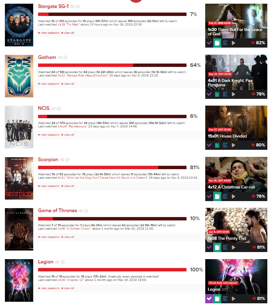

    Somit sieht es aktuell bei Trakt.tv unter "History" bspw. gerade so aus:
    und unter "Progress" so:
