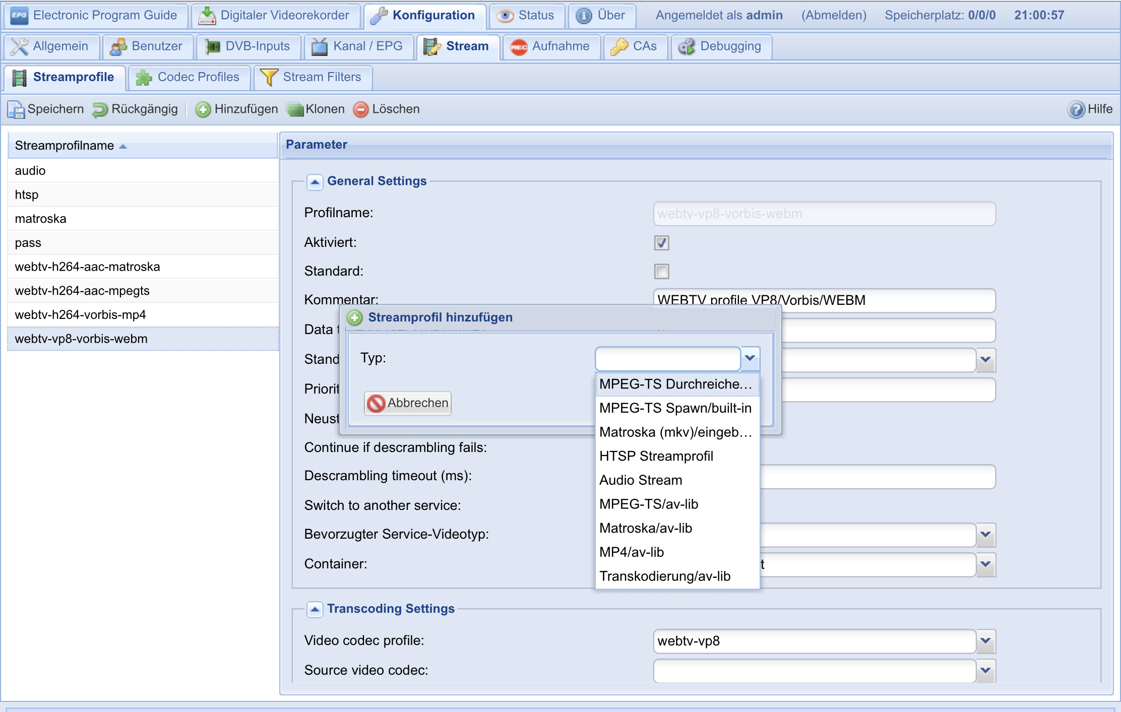

  • Du könntest versuchen den Teletext einfach mal rauszufiltern und zu schauen, ob das hilft:
    Configuration -> Stream -> Teletext Stream Filters -> Add: Streamfilter enablen und bei Action auf "Ignore" stellen.
    Bringt das was?
