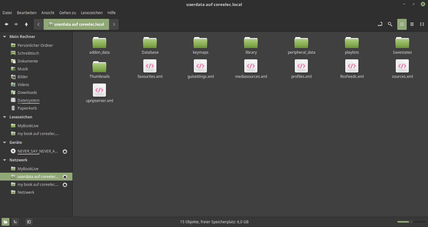

  • oder du installierst dir auf einem System zusätzlich Linux (ich nutze Linux Mint, ja ja kein richtiges Linux..., kannst ja auch Ubuntu nutzen) da taucht libreelec im Netzwerk auf und du kannst dort einfach bearbeiten.
    hier zB coreelec:
