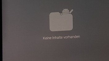

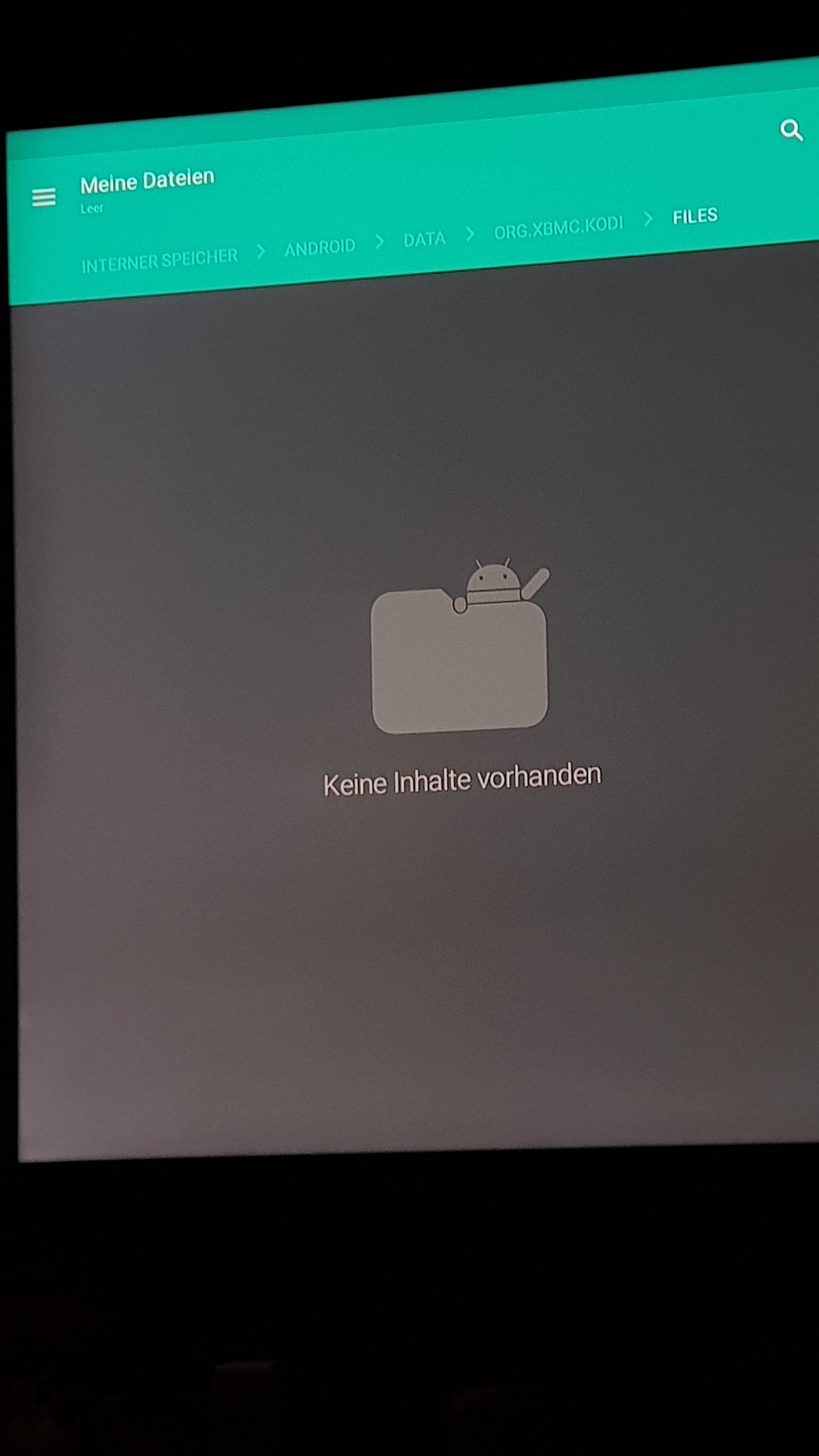

  • an die Log komme ich gerade nicht ist ein Mediaplayer, aber ich habe mühevoll alle Videos in einen Ordner gepackt und den Titel so genannt wie bei themoviedb. Leider findet er die Filme weiterhin nicht. Ich verstehe das nicht.
    Von den vielen Filmen erkennt er nir pasr Stück nicht obwohl diese korrekt benannt sind.
    Also habe das nach der Anleitung gemacht ist aber leer der Ordner.
