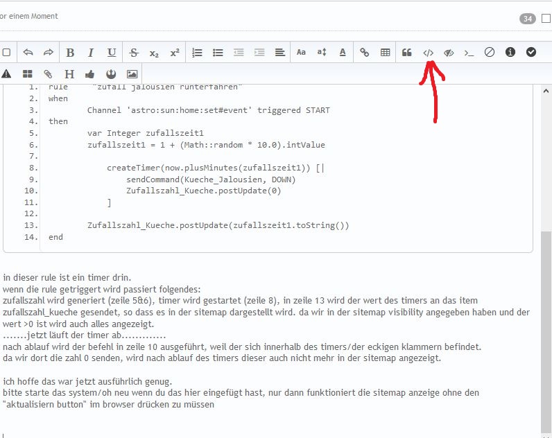

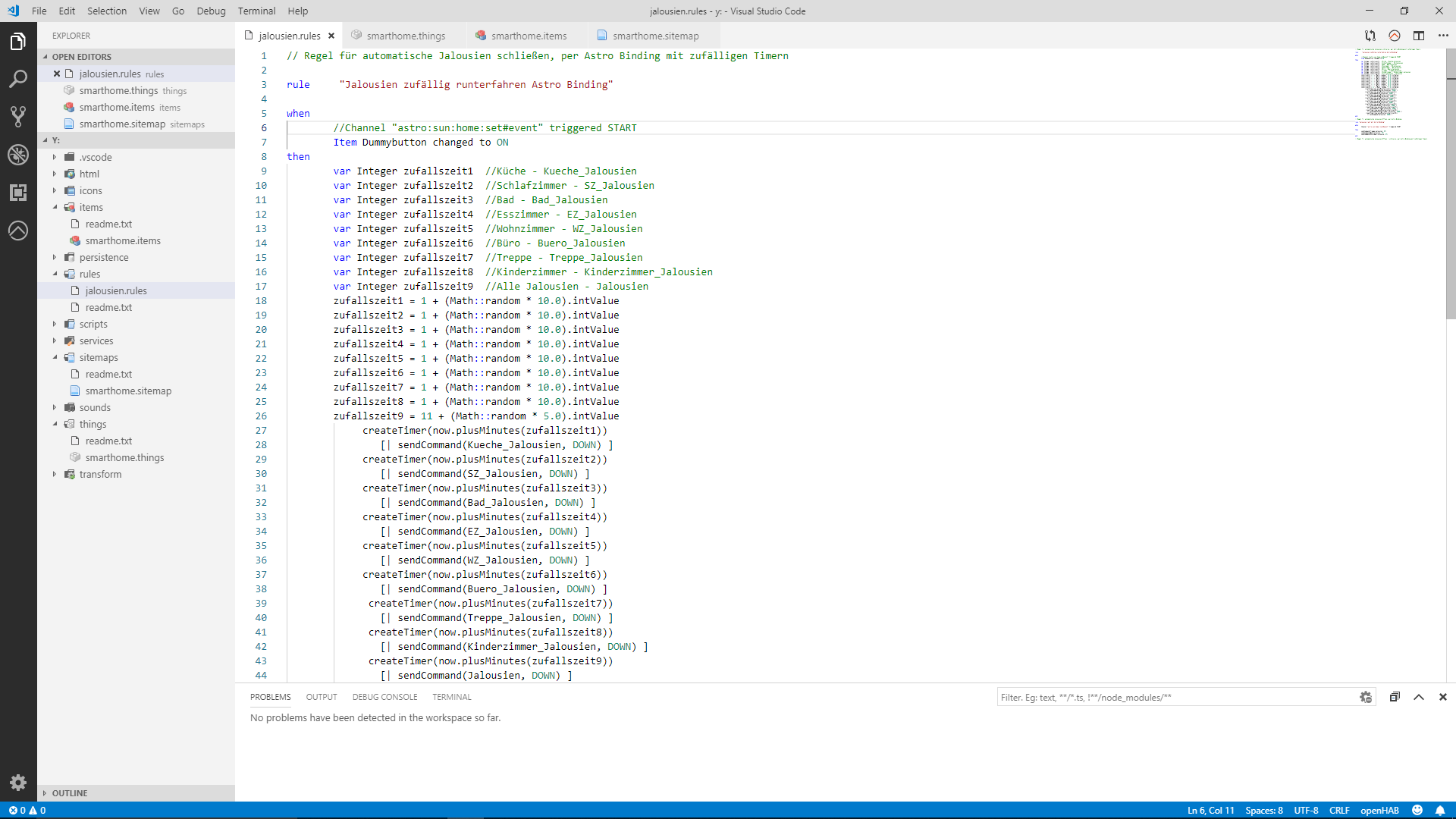

  • es geht wie oben schonmal erwähnt mittels  java.util.Random und auch  Math::random.
    @Kodi_Newcomer sollte die lösungsansätze die hier gepostet werden auch nutzen.
    da es offenbar nicht anders geht hier was fertiges.
    in zeile 7 wird wie folgt eine zufallszahl generiert.
    1 + (zahl zwischen 1-10)...macht bspw 9
    diese 9 wird in zeile 9 als minutenanzahl im timer verwendet.
    es wird also jeden tag wenn die rule bei sonnenuntergang triggert eine neue minutenanzahl generiert.
    in zeile 8 wird die zweite zahl generiert und in zeile 12 wird sie verwendet.
    das ganze lässt sich also beliebig erweitern oder abändern.
    man kann die zeitspanne von "10 minuten zeiträmen" in zeile 7 oder 8 erhöhen/verkleinern und bei bedarf weitere zufallszeit variablen erstellen

  • die reihenfolge der räume bleibt doch nicht gleich!!!
    es werden zufällig lange timer in meinem beispiel erstellt.
    für jeden raum erstellst du dir da zufallszeitX.
    die sich generierenden zahlen entscheiden wann der raum zugeht.
    da die zufällig sind gehen die räume in unterschiedlicher reihenfolge zu.

    du erstellst dir nen dummy button.
    in die items datei kommt:
    Switch Dummybutton "Testbutton"
    in die sitemaps kommt
    Switch item=Dummybutton
    und in die rule würde dann so aussehen:
    damit wird die rule (wie in zeile 3 zu sehen ist) immer gestartet wenn der schalter auf ON geht

    Ja klar, macht ja Sinn, als ich den ersten Post gelesen habe, hatte stand ich wohl auf dem Schlauch. Hatte hier noch was, damit hatte ich das ein wenig verwechselt.
    Bei deiner Methode, sind innerhalb der 10 min alle Rollos untern, das aber unterschiedlich. Kann aber auch sein, das er zwei Räumen die gleiche Zeit gibt ?

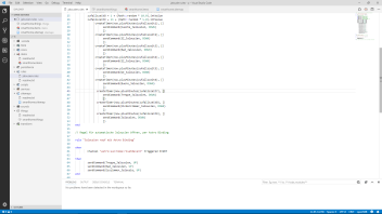

    Hier in der unteren Variante, sind es leider keine Räume sondern aus der Liste Rollos, dort wird sich einer rausgepickt und runtergefahren, dann ein Timer gestellt und der nächste aus der Liste geholt, das bis alle unten sind. Ganz durch blicke ich da nicht und ich weiß nicht wie man das auf eine Gruppenauswahl ändern könnte. Aber mit deiner Variante sollte es zumindest für mich einfacher gehen und vor allem verständlicher.

    createTimer(now.plusMinutes(zufallszeit1)) [|
                    Bad_Jalousien.sendCommand(DOWN)
    damit hat es nicht geklappt, dann hab ich das nun so geändert, weil es davor mit dem einfachen Binding so klappte.
    createTimer(now.plusMinutes(zufallszeit3))
                    [| sendCommand(Bad_Jalousien, DOWN) ]
    Oder ist die Schreibweise egal, vom SendCommand Befehl ?

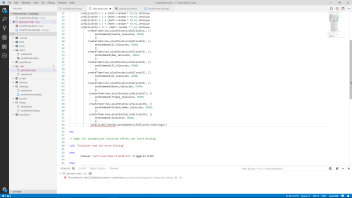

    Du hast auch etwas Chaos mit den Klammern. Das stimmt so nicht! Schau nochmal hier die Syntax, besonders die Klammern an:
    https://www.openhab.org/docs/configura…ons.html#timers
  • Du hast auch etwas Chaos mit den Klammern. Das stimmt so nicht! Schau nochmal hier die Syntax, besonders die Klammern an:
    http://openhab.org/docs/configuration/actions.html#timers
    Hm ich musste noch mal OpenHab neu starten, irgendwie verliert OH oder das Binding, die Verbindung zum Dongle, auf dem Dongle geht alles hoch runter, bei OH reagieren die Rollos nicht. Ich meine erst seitdem ich das things hier drin hab
    Sollte das denn immer so versetzt sein ?
                    sendCommand(Kueche_Jalousien, DOWN)
    Hatte es halt alles in eine Zeile, zewcks Optik

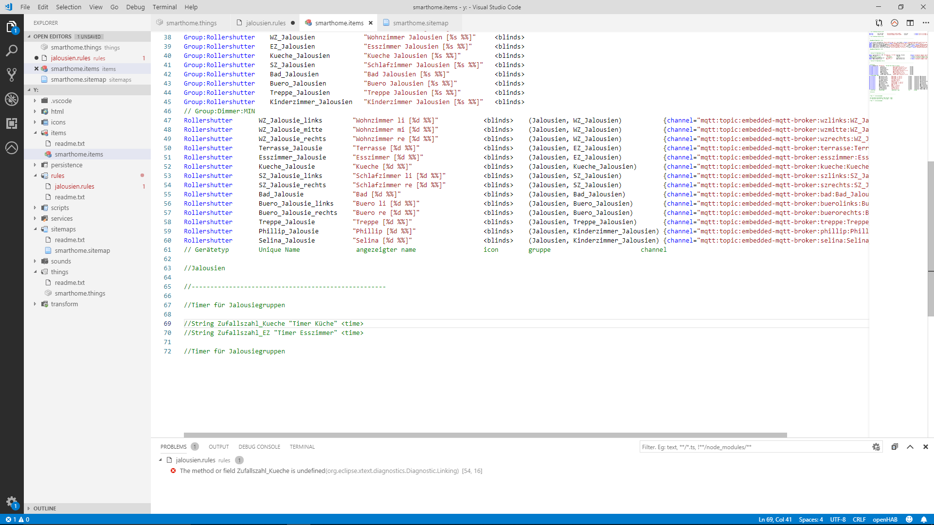

    Klar du kannst einfach ein String oder Number Item erstellen und das dann befüllen. Das lässt du dir dann in deiner Sitemap ausgeben.
    Hättest du mir vllt ein Beispiel dafür, mit was ich das befüllen soll ?
    System Specs ::
  • Hättest du mir vllt ein Beispiel dafür, mit was ich das befüllen soll ?

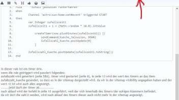

    Item:
    String Zufallszahl_Kueche "Timer Küche" <time>
    und in deiner Rule ergänzen:
    Zufallszahl_Kueche.postUpdate(zufallszeit1.toString())
    Sitemap ergänzen:
    Text item=Zufallszahl_Kueche
    (ungetestet)

  • Das kommt dann unter jeden SendCommand mit der passenden Zahl bei zufallszeit ? Mit den 4 Klammern am Ende passt ?
    Wo du es hinpackst ist relativ egal. Es muss halt die Zufallszeit schon gesetzt sein und es darf natürlich nicht direkt in den Timer sonst wird es erst angezeigt wenn das Rollo schon zu ist. Ich zähle 3 Klammern am Ende (öffnende und schließende der toString-Funktion und die schließende der postUpdate-Funktion).
    Nochmal zurück zu den Klammern in deinem Timer...
    Du schreibst:
    Richtig wäre:
    createTimer(now.plusMinutes(zufallszeit1), [|
    Die runde Klammer gehört an das Ende!
    Edit//
    Mir ist gerade aufgefallen, dass da zusätzlich ein Komma fehlt! Ich ergänze es im Code!
