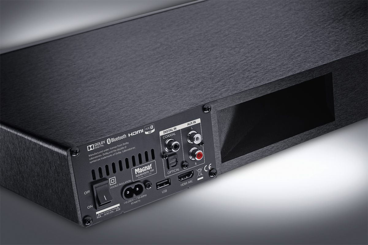

    Erst mal zur Ausgangslage: Khadas Vim mit Coreelec 9.01 per HDMI an TV Thomson C63, dann per HDMI Arc mit dem Sounddeck Magnat 150 verbunden - soweit so gut, es funktioniert. Da Khadas Vim nur einen Ausgang -> HDMI hat, muß man auch bei nur Musik hören den TV an haben - nicht sehr praktikabel. Könnte per Bluetooth (Switcher) auch Musik ohne TV hören, bin aber kein Freund davon. Aus diesem Grunde habe ich mir eine externe USB Soundkarte mit S/pdif Ausgang geholt, leider auch Probleme Link Link2.
    Durch ein bisschen Recherche bin ich als mögliche Lösung auf "HDMI-Splitter" gestoßen, also HDMI-Splitter an Khas Vim und dann zum TV und zum Sounddeck.
    Und jetzt endlich zu meinem Problem:
    Bevor ich mal wieder mir sofort etwas kaufe, habe ich testweise mal die Vim direkt ans Sounddeck angeschlossen, kein Ton zu hören, vielleicht ein Kodi Problem - mal schauen, also dann neuer Versuch mit einem DVD-Player (Audio-CD und DVD), aber auch hier leider kein Ton.
    Kann es sein, das der HDMI Eingang des Sounddecks wirklich nur in Verbindung mit einem TV mit ARC funktioniert ?( ?( ?( Auf dem Bild wird der Eingang auch (nur) als HDMI ARC beschrieben und in der Bdienungsanleitung steht
    Das SOUNDDECK 150 ist zum direkten Anschluss an ein TV-Gerät konzipiert.
    Schließen Sie Ihr Fernsehgerät an diesen Anschluss an, wenn er über einen HDMI®-Anschluss mit ARC-Funktion verfügt (Audio
    Return Channel, HDMI®-1.4-Standard).
    Für Hilfe wäre ich sehr dankbar !

  • Also ganz ganz ganz genau genommen muss die HDMI-Kette geschlossen werden, damit die funktioniert.
    Grob: Start-Übergabe-Endpunkt.
    Es könnte also sein, dass dem Gerät der Endpunkt fehlt. Watn Mist.
    Und auch dafür gibt es Hardware:
    https://www.amazon.de/ADWITS-Unterstützung-Emulator-Headless-4096x2160/dp/B0788NPQFV/ref=pd_sbs_23_1/262-5915534-5693739?_encoding=UTF8&pd_rd_i=B0788NPQFV&pd_rd_r=73e6f9e8-5783-11e9-a117-21989eb7a689&pd_rd_w=Z33oz&pd_rd_wg=nw2aS&pf_rd_p=74d946ea-18de-4443-bed6-d8837f922070&pf_rd_r=NWV5WWBJMCSBXMVH1TXP&psc=1&refRID=NWV5WWBJMCSBXMVH1TXP [Anzeige]
    Ich habe so etwas mal für ein "Fake-Headless" System verwendet. Da lief auch nur alles durch, wenn der Monitor beim Boot AN war. Einfache Lösung.
    War an einem Server-PC.

    Habe noch mal mit dem Support von Magnat und Feintech (HDMI-Splitter) gesprochen, folgende Aussagen dazu:
    Weiterhin ist ein Splitter nur für Monitore
    geeignet, nicht zum Anschluss eines Monitors und einer Soundbar (eine
    Soundbar liefert kein Rücksignal welche max Auflösung unterstützt wird,
    Signal läuft ins Leere daher auch kein Ton da
    der Splitter den Anschluss gar nicht erkennt!).
    Diese Soundbar hat keinen üblichen HDMI-Eingang und arbeitet nicht als HDMI-Senke! Es ist ein HDMI-Ausgang mit Audio Return Channel. Es kann nur über HDMI-ARC der Ton aus dem Fernseher übernommen werden – nicht von einer HDMI-Quelle.
    Also eine Soundbar/deck, die nur einen HDMI-Arc Eingang/Ausgang wie meine und viele Andere kann nicht per HDMI-Splitter genutzt werden. Möglicherweise kann ein EDID-Emulator mit Ein- und Ausgang an der richtigen Stelle platziert hier weiterhelfen. Viele wenn und aber, daher bleibe ich (hoffentlich diesmal wirklich :wacko: ) bei meiner Lösung mit dem Bluetooth-Audio-Switch Addon.
