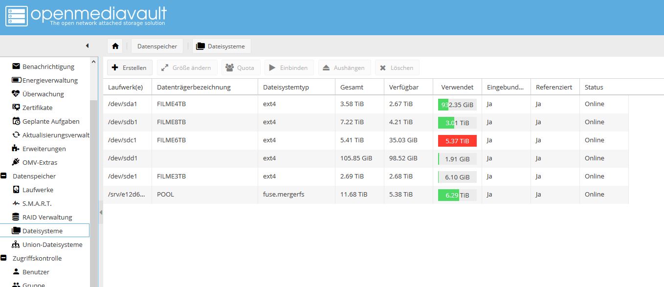

    hab da grad ein Problem mit meinem Pool. OMV ist frisch aufgesetzt und ich hab nur OMV Extras und das Union-Dateisystem installiert.
    Mein Pool besteht aus 3 Platten 3, 4 und 6TB. Hab jetzt meine Filme kopiert und plötzlich bekomm ich die Meldung dass nicht genügend Speicher frei ist obwohl im Pool noch beide Platten mit 4 und 3 TB leer sind. OMV kopiert nur in die erste Platte 6GB und die ist jetzt voll.
    Bekomme die Fehlermeldung "nicht genügend Speicherplatz"

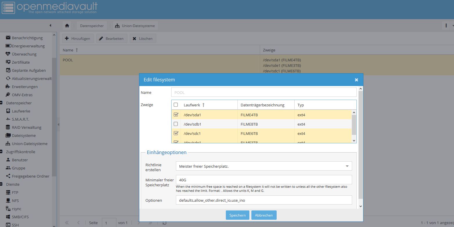

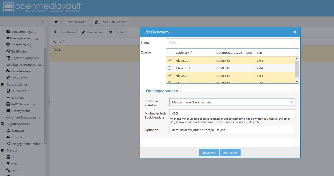

    Habe dann beim Pool in den Einhängeoptionen „meister freier Speicherplatz“ eingestellt und jetzt kopiert er wieder d.h. jetzt wird die leere 4TB gefüllt. Mit der option „Vorhandener Pfad, meister freier Speicherplatz“ oder „existing Path, all“ gings nicht.
    Was sind die Unterschiede und warum geht die empfohlene Option „Vorhandener Pfad, meister freier Speicherplatz“ nicht?

  • snapraid ist eine Erweiterung für unionfs, das Pooling wird eher durch unionfs bereitgestellt.
    Ich hatte bei mir auch "Vorhandener Pfad, meister freier Speicherplatz" verwendet, ein neues Verzeichnis hatte er dann nur auf einer Platte des Pools erstellt.
    War die Platte voll, hat er das gleiche Verzeichnis NICHT automatisch auf der zweiten Platte des Pools angelegt, und es gab dann beim Kopieren von Daten eine Fehlermeldung wegen fehlendem freien Speicher (obwohl im Pool noch Platz frei war, aber das Verzeichnis war halt nicht auf jeder Platte angelegt).
    Du kannst dich dann in dem Fall per Kommandozeile/Putty oder WinSCP draufschalten, in das Verzeichnis /srv reinschauen und per Hand das Verzeichnis auf den weiteren Platten des Pools anlegen.
    Jede Einzelplatte ist weiterhin unter /srv einseh- und manipulierbar.
    Sobald das Verzeichnis auf weiteren Platten vorhanden ist, werden auch die neuen Platten für diese Freigabe mitbenutzt.
    Etwas umständlich, aber so kannst du für jede Freigabe einzeln entscheiden, welche und wieviele Platten des Pools er dafür verwenden soll.

    Mit der Funktion "meister freier Speicherplatz" gehts ja, nur möchte ich gerne dass omv keinen Ordner auf zwei Platten abspeichert, d.h. ein Teil ist auf Platte 1 und der zweite auf der Platte zwei weil die erste voll wurde.

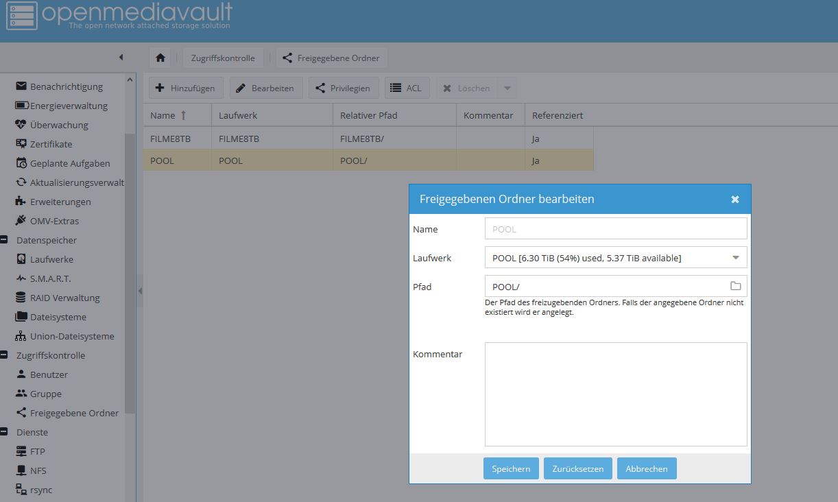

    Zurück zur Frage von @noob_at_pc - zeig mal bitte deine Freigaben im Bereich Samba :) Da musst du den Pool als Ziel nehmen anstatt die Festplatten.
  • Die Freigabe kommt so hin.
    Da ist der knausus Knacktus :) Der versucht vorhandene Pfade so nicht zu verteilen. Also wenn ein Ordner Videos existiert versucht er alles auf die selbe Festplatte zu hauen.

    Option "Meister freier Speicherplatz".
    Dass das Unionfilesystem die ganzen Dateien in die gleichen Ordner auf den verschiedenen Festplatten verteilt ist doch gerade Sinn und zweck der Sache. Ich glaube du verstehst das falsch mit dem "vorhandenen Pfad". Das bezieht sich darauf, wie das Unionfilesystem im Hintergrund die Dateien organisiert. Du kommst ja so mit deinen Festplatten gar nicht mehr in Berührung, sondern nur noch mit der virtuellen Festplatte "POOL". Wenn du da was draufkopierst, verteilt das Unionfilesystem die Dateien entsprechend der Optionen.
    Schreibst du z.B. eine Datei in "POOL\Filme" und dieser Pfad ist auf der HDD1 vorhanden, wird Unionfilesystem dir die Datei in "HDD1\pool\Filme" schieben und nicht auf die leere HDD2 in das zu erstellende Verzeichnis "HDD2\pool\Filme". Aber das interessiert dich nicht, den du greifst ja immer mithilfe des Unionfilesystems über "POOL\Filme" darauf zu.
    Der Vorteil ist, dass die Dateien, im Gegensatz zu z.B. einem klassischen RAID, für sich ganz bleiben und in der Ordnerstruktur beibehalten werden. Raucht dir eine der HDDs ab, kannst du ganz normal auf die anderen HDDs zugreifen und es sind nur die Daten der abgerauchten HDD verloren. (Was man dann z.B. mit Snapraid abfangen würde)

    Nein.
    Unionfilesystem legt die Datei dann auf der Festplatte ab, die den meisten freien Speicherplatz hat - darum "meister freier Speicherplatz".
