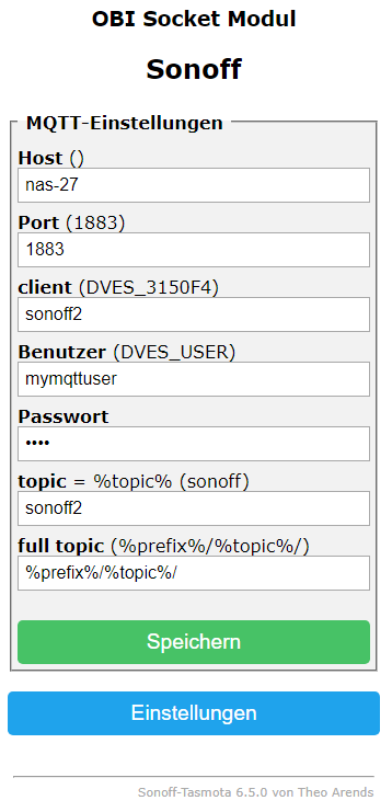

  • Ich blicke es nicht durch.
    Ich habe nun 2 Obi Steckdosen mit Tasmota geflasht. Die funktionieren, ich kann sie über die eingebaute Webseite schalten.
    Nun versuche ich seit 2 Stunden diese in Openhab 2.4 einzubinden.
    Ich bin schockiert davon wie kryptisch das alles ist und dass überall im Internet zig Beispiele gepostet sind aber niemals erklärt jemand wozu welche Parameter gut sind und wie man das für sich anpassen könnte.
    Nun hoffe ich auf eine Anleitung die auch erklärt was wofür gedacht ist und wie ich die Steckdosen dann auch schalten kann. Erst mal nur per Switch auf der sitemap.
    .things Datei.
    Den Benutzernamen und das Passwort habe ich aus Verzweiflung genommen weil ich das Gefühl hatte man muss auf den Steckdosen ein Passwort eingeben. Keine Ahnung, ich blicke es nicht.
    So sieht das nach Installation der Bindings und Horschtes Tipps oben aus. An sich mal gut und "grün"
    Steckdose 1 - was muss wohin und vor allem wo zuerst? Also gebe ich hier was vor uns trage es einer Things oder Items oder sonstwas Datei ein? Oder gebe ich das in der Things oder Items oder sonstwas Datei vor und übernehme es dann hierher?
    Steckdose 2 - was muss wohin und vor allem wo zuerst? Also gebe ich hier was vor uns trage es einer Things oder Items oder sonstwas Datei ein? Oder gebe ich das in der Things oder Items oder sonstwas Datei vor und übernehme es dann hierher?
    Danke

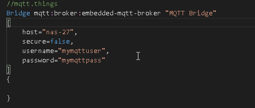

  • Ich mach hier mal gleich weiter, weil es irgendwie dazu passt.
    Ich bin von mqtt1 auf mqtt2 umgestiegen *graus*, rein textbasiert. Soweit funktioniert alles.
    In einer mqtt.things datei (die ich jetzt leider nicht dabei habe) habe ich - wie in allen Beispielen ersichtlich - die bridge und danach die things definiert. Da ist jetzt ganz schön unübersichtlich, da die Datei recht lange geworden ist. Ich würde daher gerne die bridge in einer datei und in anderen thematisch sortierten dateien die things definieren. Geht das? Wenn ja, wie?
    Eventuell kann mir das jemand anhand dieser, obigen things datei näherbringen, wie sie in einzelne dateien aufgeteilt wird.
  • Wenngleich ichs noch nicht getestet habe (bin in der Arbeit, habe aber keine lust zu arbeiten, daher diese Gedankenspiele :D ), habe ich gerade diesen post https://community.openhab.org/t/things-files…qtt-2-4/61090/8 gefunden, nach dem es so funktionieren sollte:
    bridge.things
    Bridge mqtt:broker:embedded-mqtt-broker "MQTT Bridge"
       host="nas-27",
        secure=false
    sonoff1.things
    Thing topic sonoff1 "Steckdose 1" (mqtt:broker:embedded-mqtt-broker) @ "Mein Zimmer" {
        Channels:
            Type switch : Steckdose_1    "Steckdose 1"    [stateTopic="stat/sonoff1/POWER",    commandTopic="cmnd/sonoff1/POWER"]
    Wenn das geht, wird das ganze wesentlich übersichtlicher

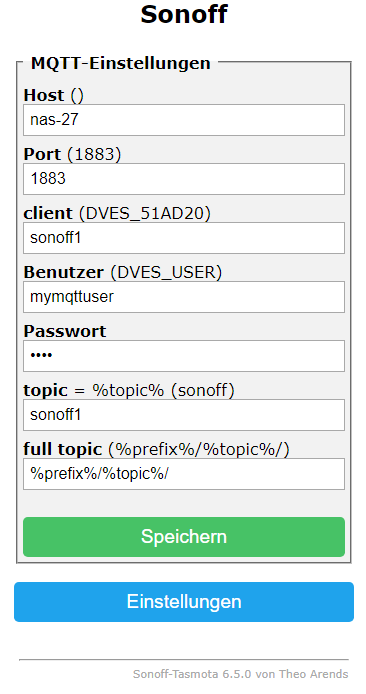

  • Hab das auch mal mit einem Sonoff versucht - Problem ist wenn ich dann versuche den Sonoff über OH2 einzuschalten passiert nichts. das einzige was ich in der Konsole des Sonoffs angezeigt bekomme ist dann ein stat/topic/power = off aber es wird kein ON Command geschickt.
    Habe es aber genau so wie oben beschrieben drin:

  • Habe es aber genau so wie oben beschrieben drin:
    hast du nicht :whistling:
    on/off muss bei tasmota nicht definiert sein...und wenn, dann müsste es bei dir bspw ON="ON" heissen
    so sieht das richtig aus bei nutzung von tasmota...mehr kommt da nicht hin:
    Thing topic Ventilator "Ventilator"  @ "Wohnzimmer" {
        Channels:
            Type switch : Ventilator"Ventilator"      [stateTopic="stat/ventilator/POWER", commandTopic="cmnd/ventilator/POWER"]
