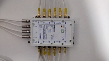

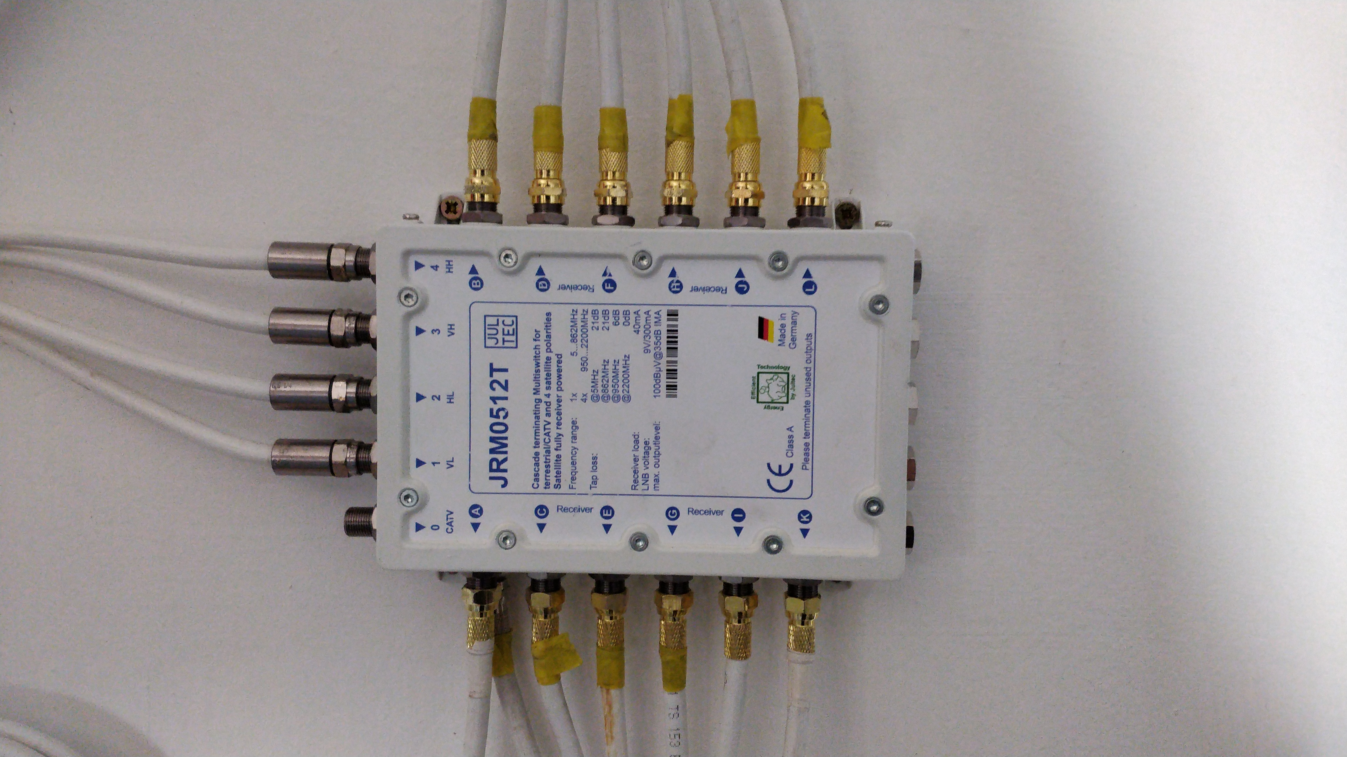

  • Mal ne ganz blöde Frage. Wie sieht es mit der notwendigen Stromversorgung aus? Bei mir kommen 4 Leitungen von der Satz Schüssel aus einem LNB. Im Keller gehen die in einen Multischalter. Von da geht es zu den Räumen und 2 Kabel zu der TV Karte.
    Laut Handbuch brauche ich bei zwischengeschaltetem Gerät keine zusätzliche Stromversorgung. Trifft das hier zu? Bin wegen dem Multischalter unsicher.
