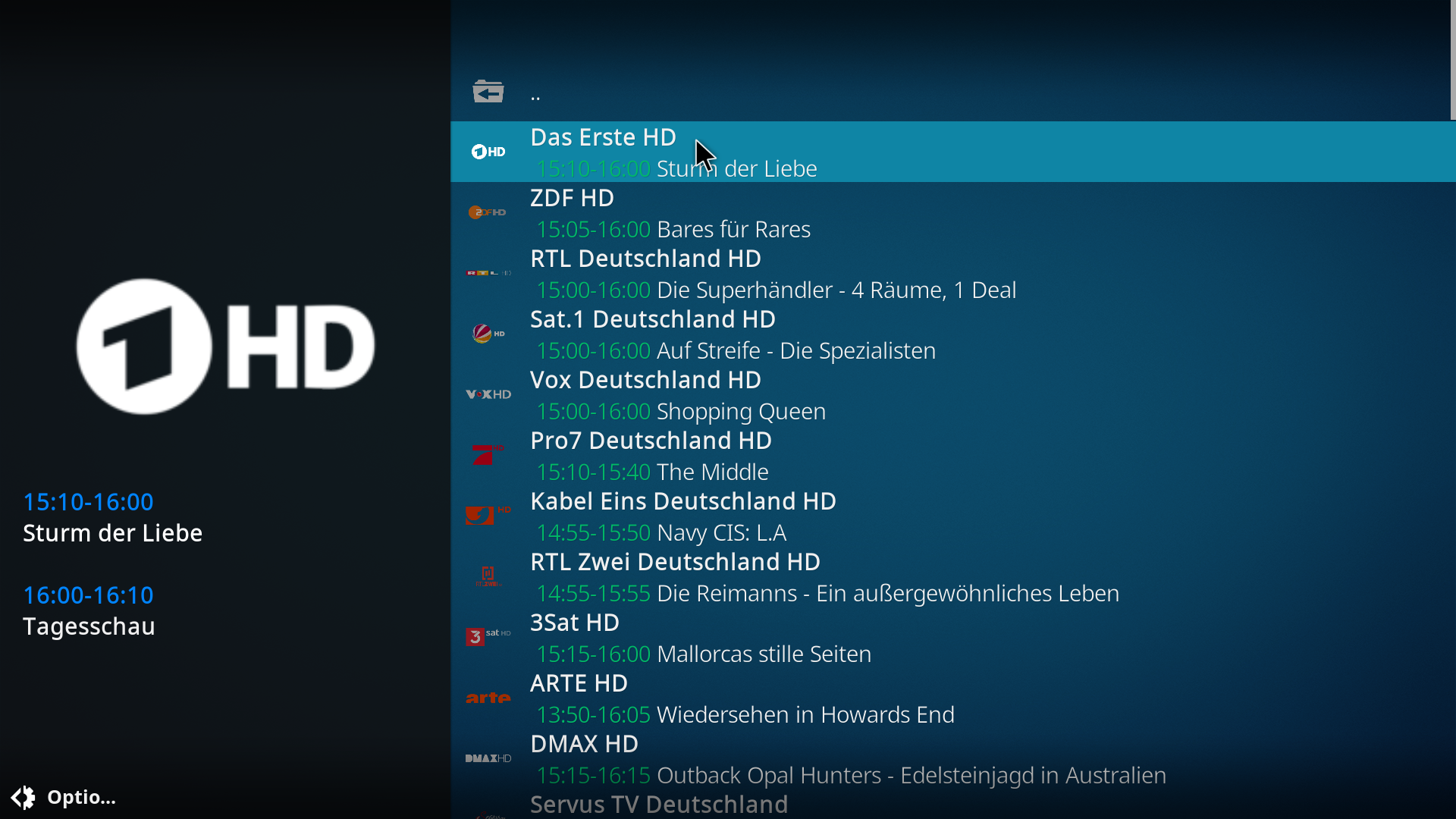

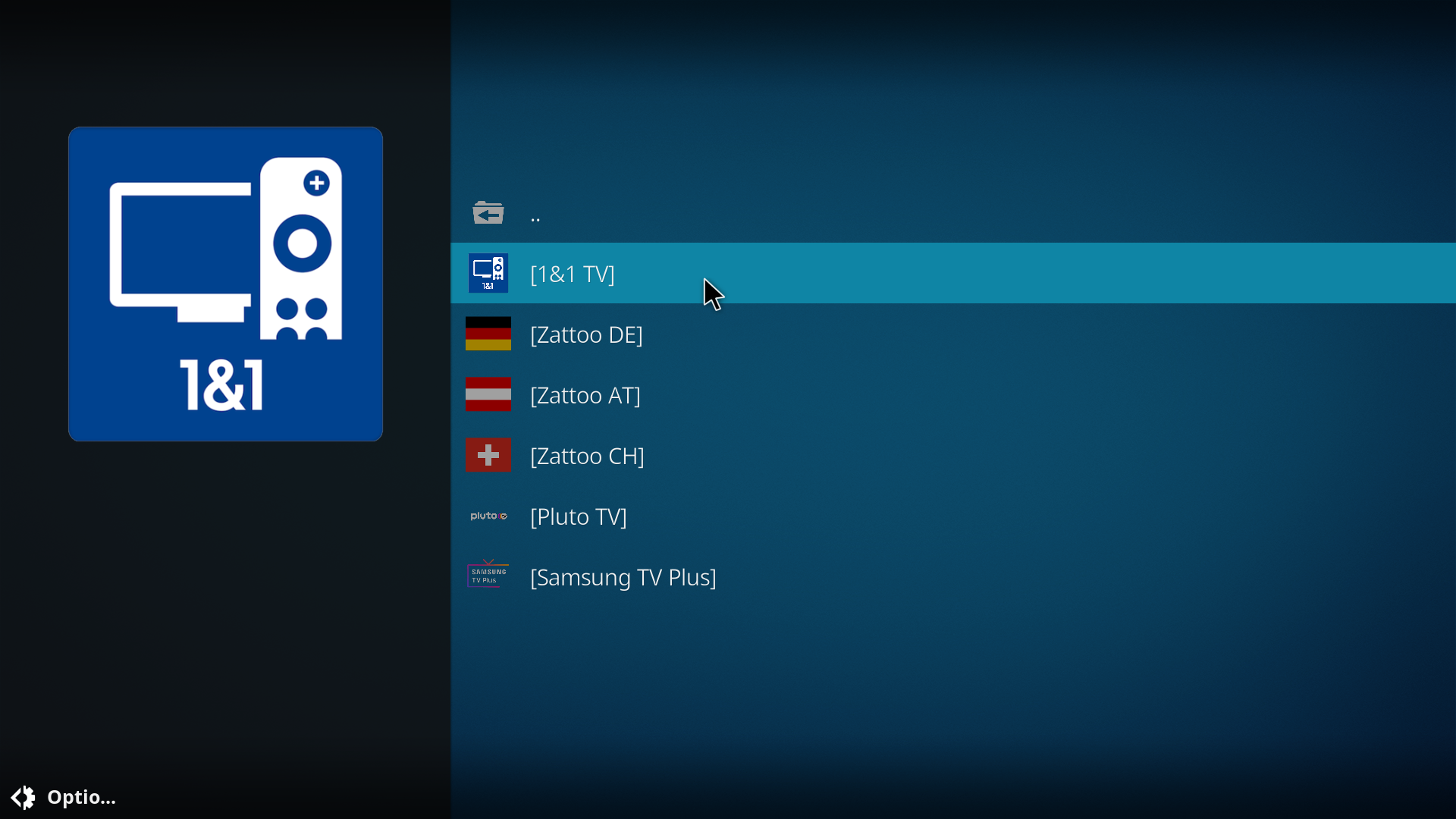

  • @DeBaschdi ich erkläre meinen Anwendungsfall mal etwas ausführlicher.
    Dafür lassen wir IPTV Simple und TVH mal komplett außer acht. Ich nutze diese beiden Optionen zwar auch, aber jetzt nicht für diesen speziellen Fall.
    Ich nutze das Playlist Loader Addon, welches auch im Nerdsrepo verfügbar ist.
    Dieses Addon nutze ich zur Verwaltung einiger Playlists. Neu ist, dass das Addon jetzt auch EPG Daten einlesen kann und in knapper Form im Addon anzeigt.
    Dort sind jetzt sämtliche Zattoos von Telerising drin.
    Jetzt brauche ich natürlich das passende EPG für die Playlisten, dafür nutze ich dein Addon.
    Die Playlisten sind nicht editiert, die werden direkt von Telerising ausgelesen.
    Das ist alles.
    Screenshots:
  • Telerising bezieht die IDs aus der gleichen Quelle wie das Takealug-Addon. Sport 1 hat immer die ID "Sport1HD.de" - die einfachste Lösung sollte das Abwählen des Kanals bei einer der genannten Quellen sein (Zattoo DE oder 1&1), dann sollte die Fehlermeldung verschwinden und der EPG wird in beiden Listen angezeigt. Oder das EPG-Addon erhält eine Anpassung, damit die Duplikate automatisch überschrieben werden, wie im anderen Beitrag bereits erwähnt.
