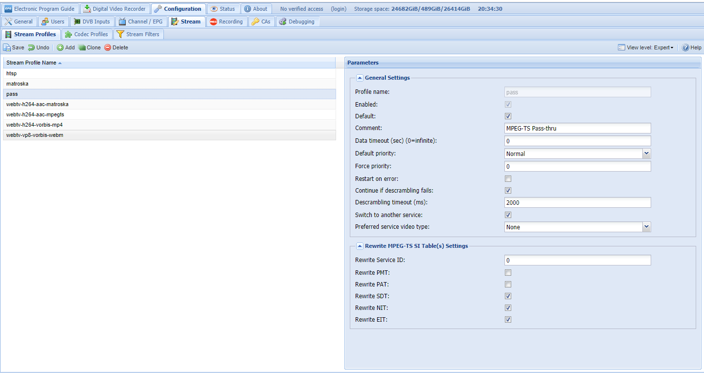

  • Das war leider nicht die Lösung. Hatte vorhin das gleiche Problem wieder. Den TVHeadend-Container hatte ich nach der Config-Anpassung nochmal neugestartet.
    Gibt es noch weitere Ideen?
    Viele Grüße Hoppel
  • Hier nochmal ein Screenshot der derzeitigen Settings.
    Noch weitere Ideen? Keiner hier der regionale Sender schaut?`
