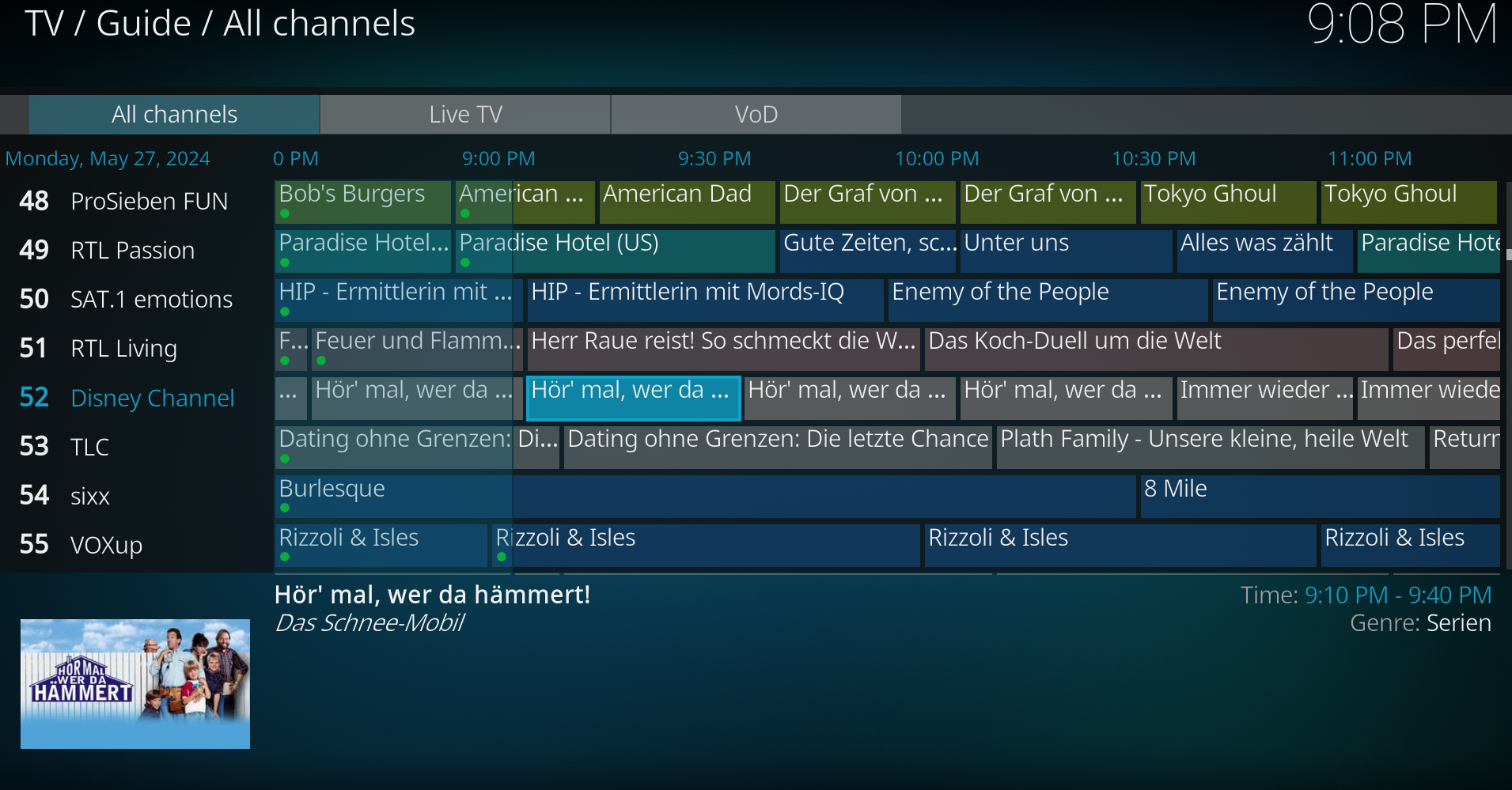

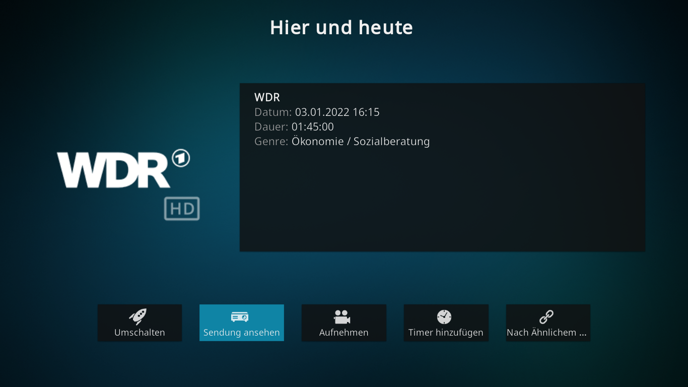

  • Hi.

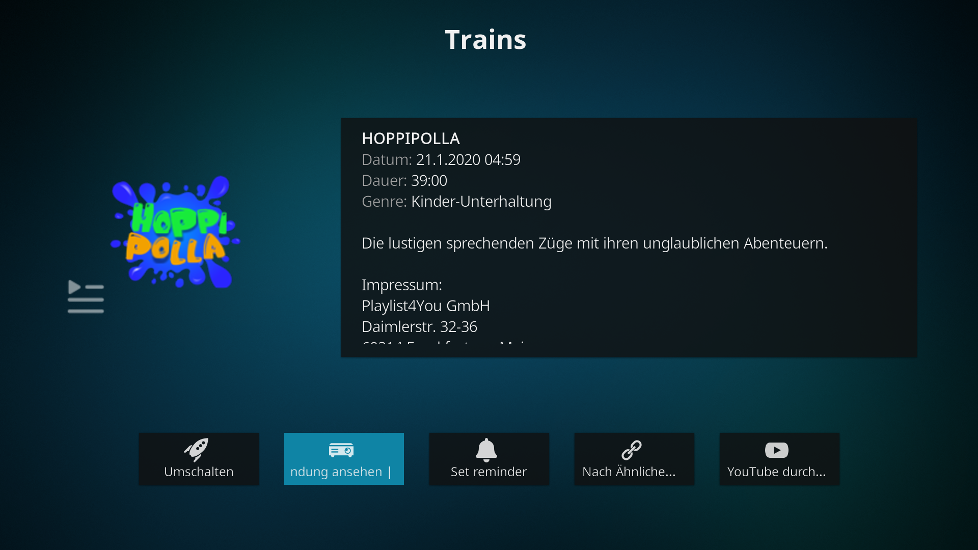

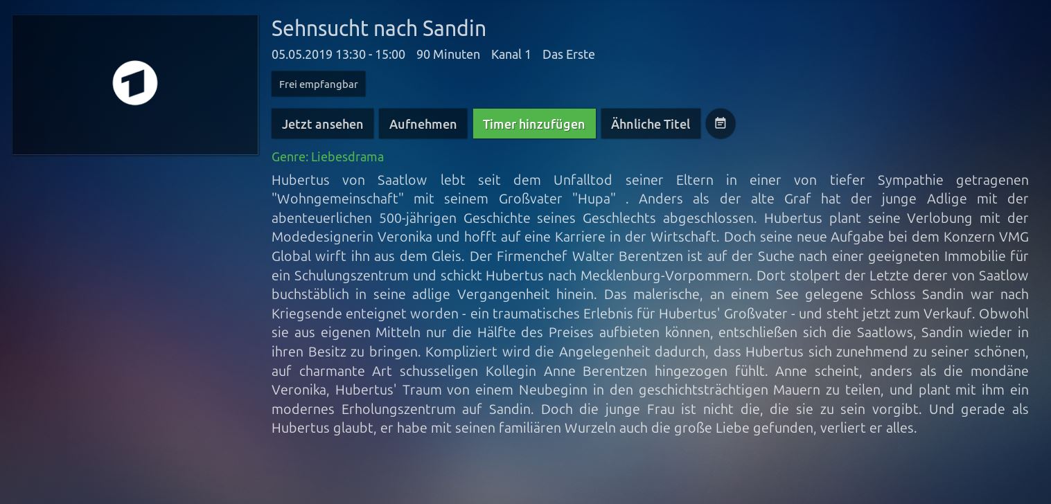

    Die VOD Mediatheken tauchen im EPG als ganz normale "Sender" auf. Man muss nur aufpassen, das man in Kodi nicht "intelligente Auswahl" eingestellt hat (was ich vor Waipu eigentlich immer eingestellt hatte). Denn dann kann man nur noch den laut EPG grade laufenden Film anschauen, da man sonst nur die Auswahl zwischen Umschalten (führt zum laut EPG aktuell laufendem Film) oder "Aufnehmen" auswählen. Aufnehmen ist aber nicht gestattet bei den VOD Sendern. Nur wenn man "Informationen anzeigen" in Kodi eingestellt hat, taucht bei jedem Programm im EPG, egal ob aktuell, zukünftig oder in der Vergangenheit liegend, auch die Option "Sendung ansehen" auf. Damit kann man dann das grade ausgewählte Video ansehen, ganz unabhängig vom Zeitpunkt, an der er laut EPG eigentlich laufen soll bzw. gelaufen ist. Deswegen lasse ich das EPG ziemlich weit in die Vergangenheit anzeigen, was normalerweise keinen Sinn machen würde, so aber die Auswahl an Waipu VOD Inhalt spürbar vergrößert.

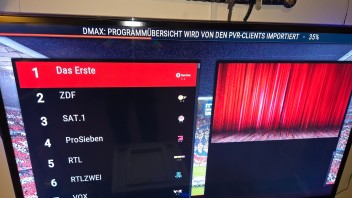

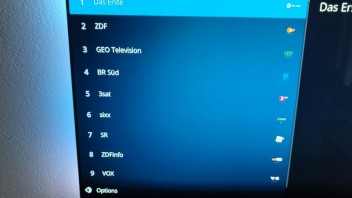

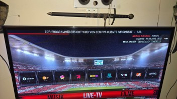

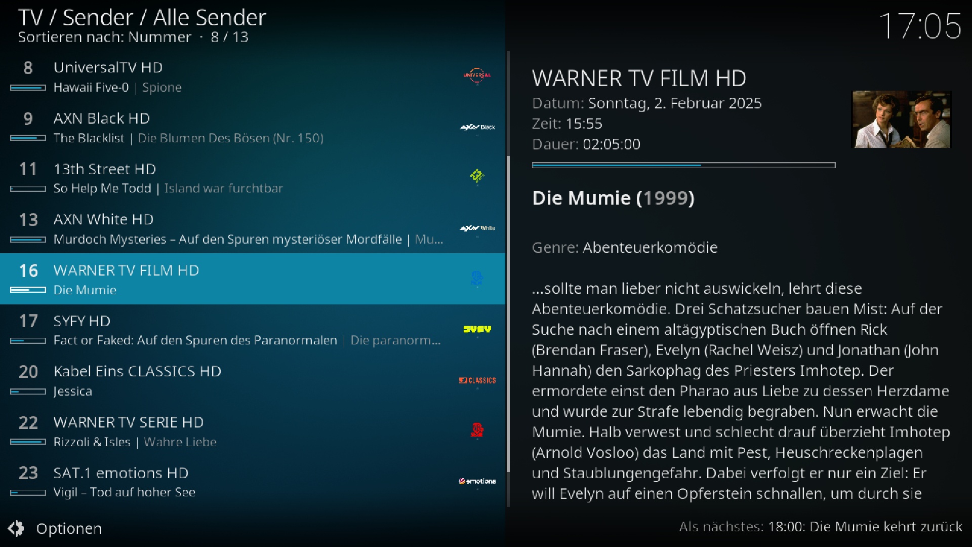

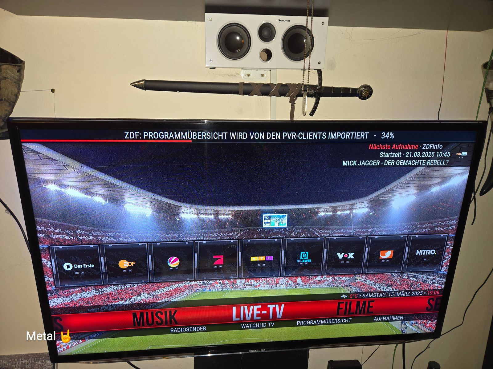

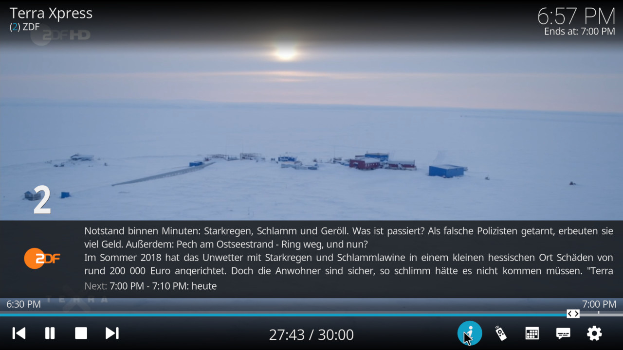

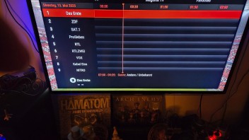

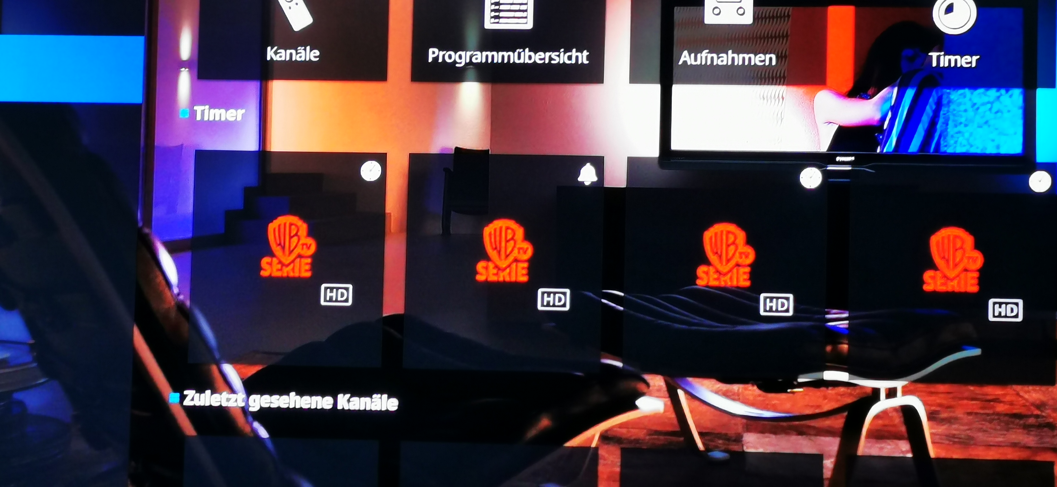

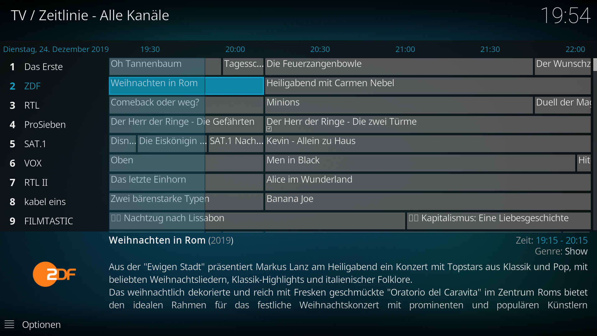

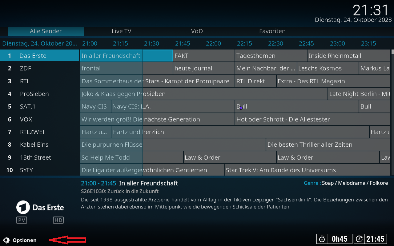

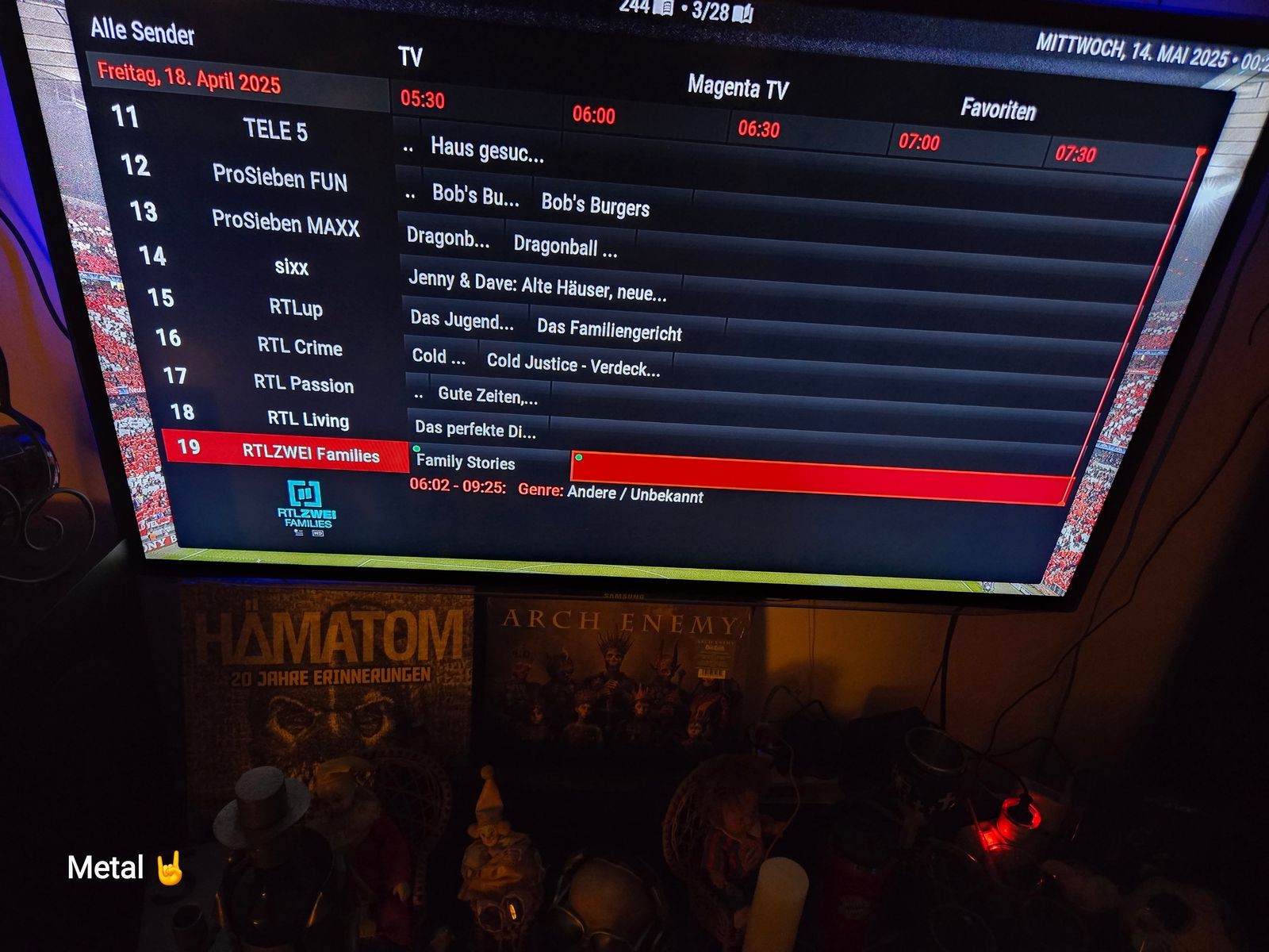

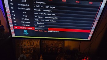

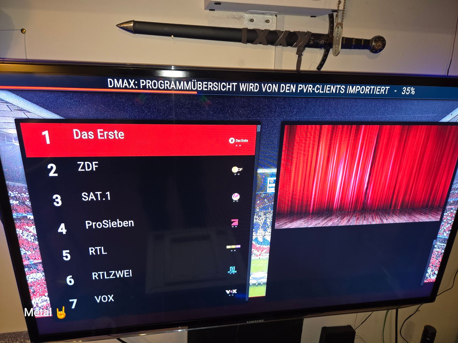

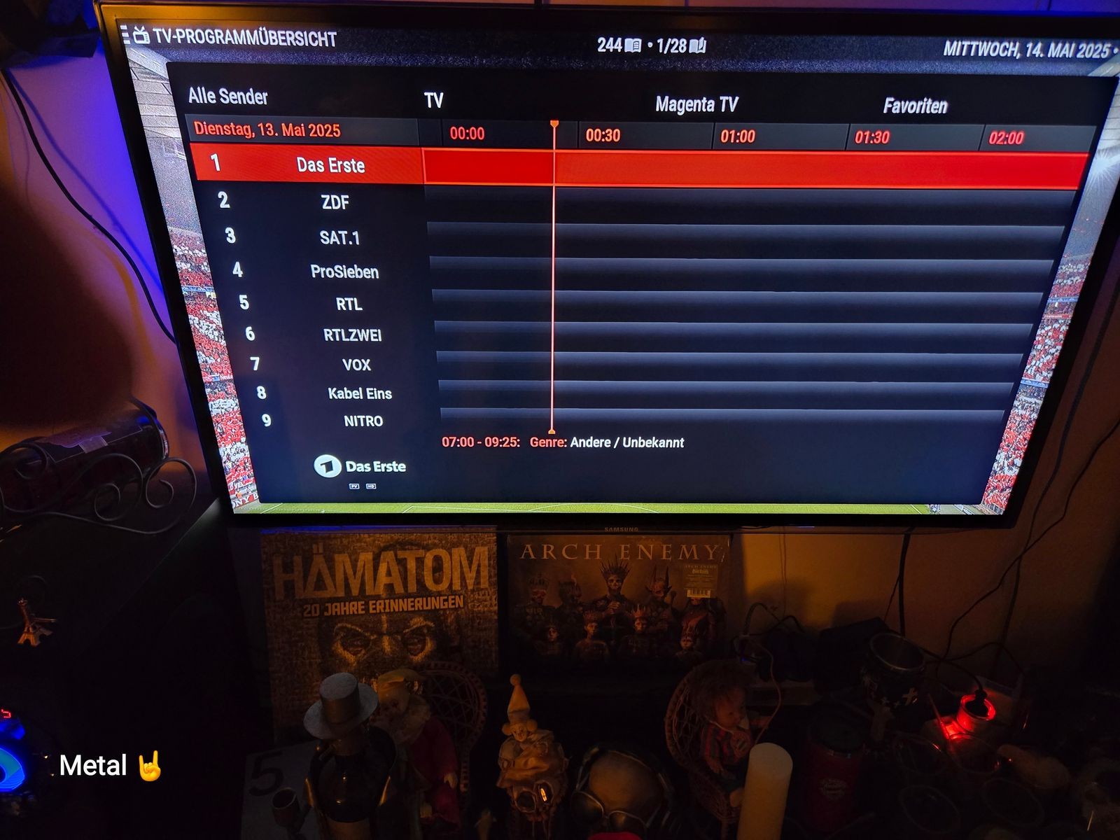

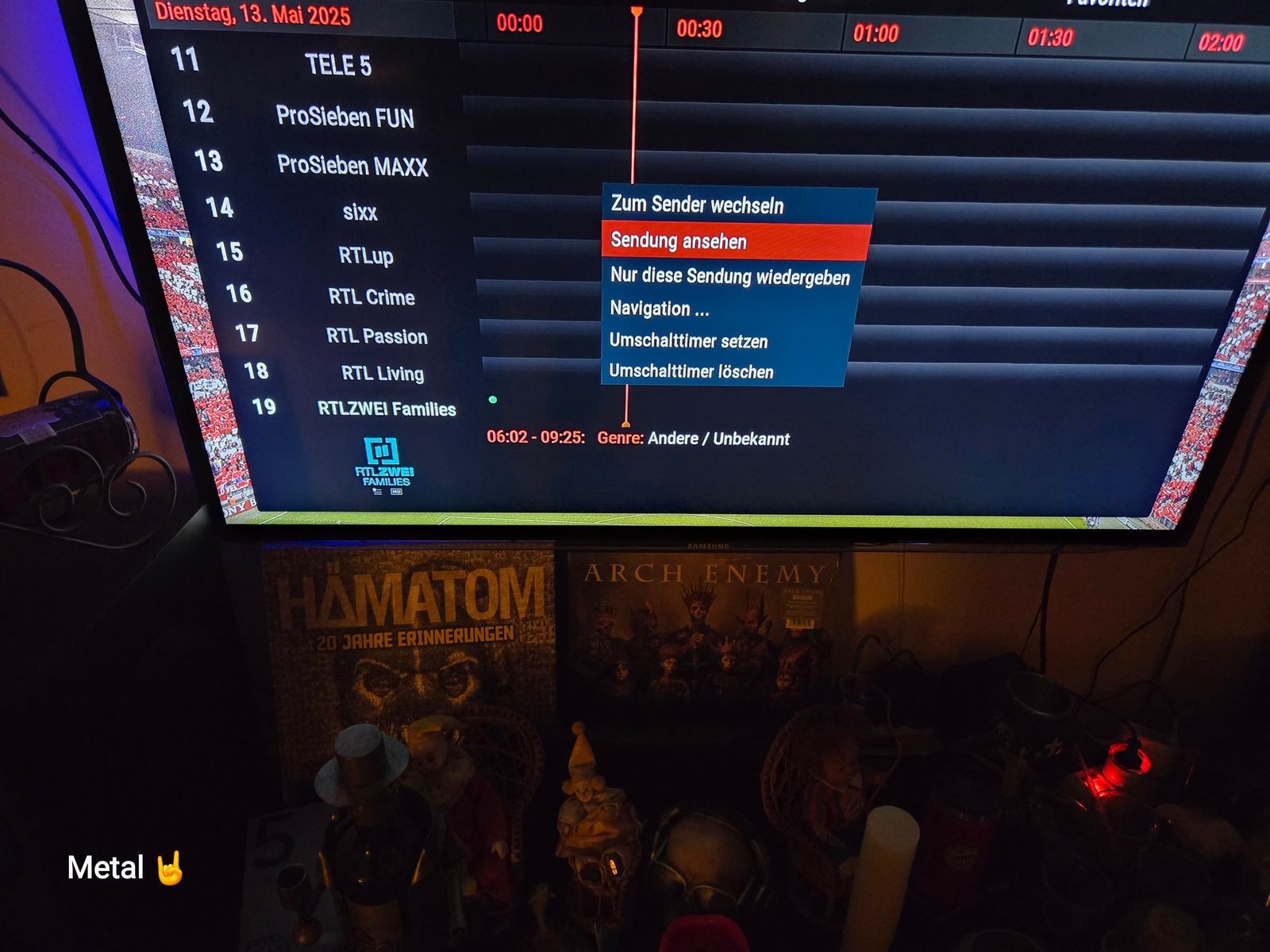

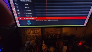

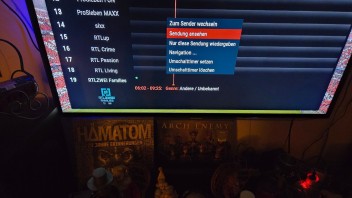

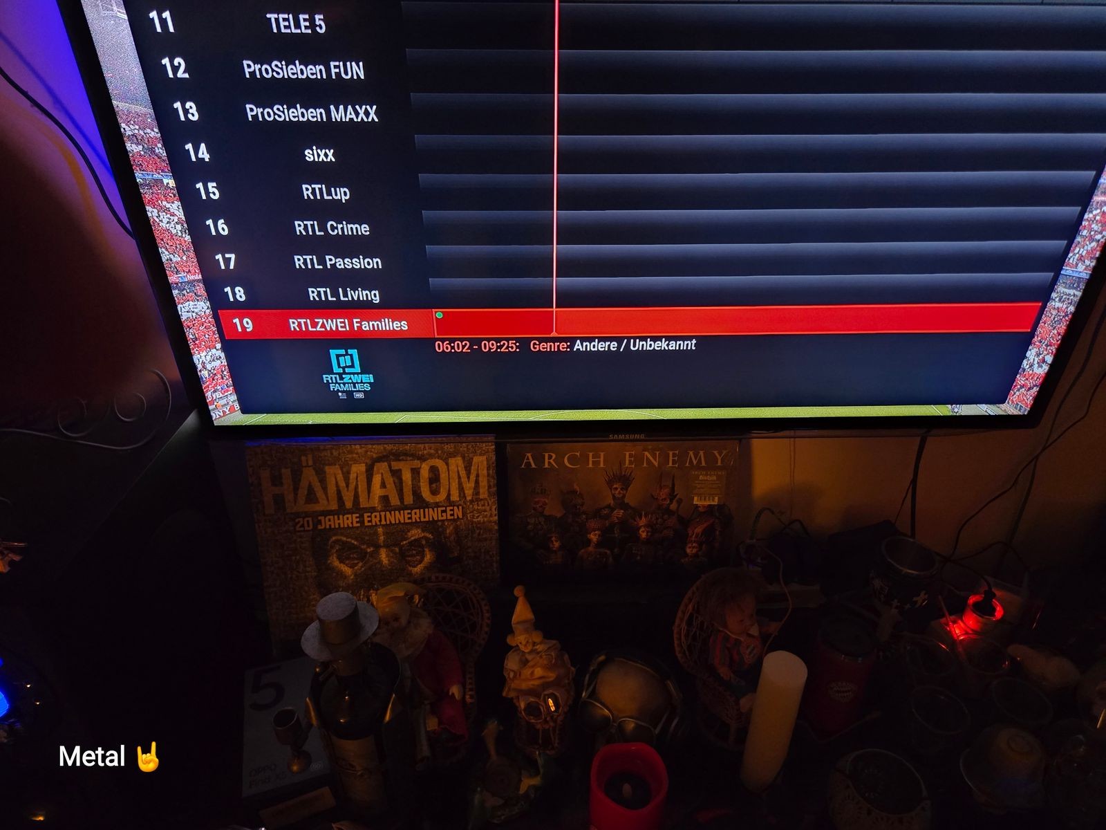

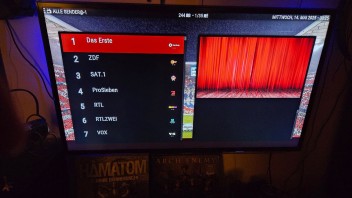

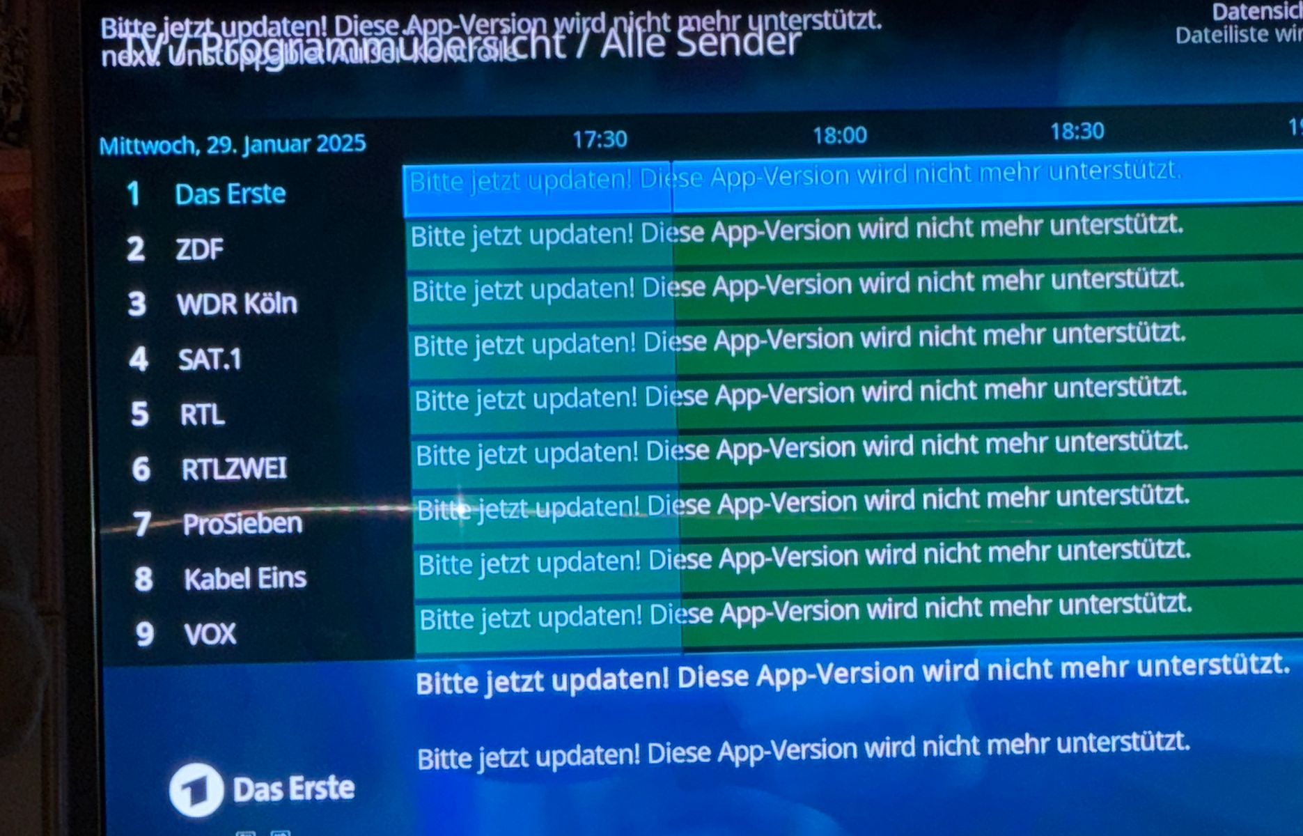

  • Ich kämpfe ja immer noch mit dem EPG-Problem und habe wieder eine interessante Entdeckung gemacht.
    In der normalen Übersicht bleibt ja das EPG blank.
    geh ich in die Programmübersicht, ebenfalls ein leeres Bild.
    Scrolle ich jetzt zu einem Sender wo ich beliebig Sendungen wählen kann (die mit dem grünen Punkt), starte den via "Sender ansehen" und stoppe den anschließend...
    Taucht der EPG plötzlich auf. Zwar nicht so das es mit der Uhrzeit passt, aber er taucht auf...
    Siehe Bilder
    total crazy das ganze
  • Taucht der EPG plötzlich auf. Zwar nicht so das es mit der Uhrzeit passt, aber er taucht auf...
    Genau, dein letzter Screenshot zeigt, dass die Daten von PVR Waipu grundsätzlich vorhanden sind. Nach meiner Einschätzung liegts am Skin oder irgendeinem anderen Plugin, welches stört. Sofern du das Problem mit einem der offiziellen Kodi Skins reproduzieren kannst, wende dich ans Kodi Team. Ansonsten an den Skin Developer. Ich bin leider raus und kann nur die Probleme, die durch das PVR Plugin selbst entstehen beheben.

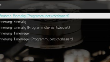

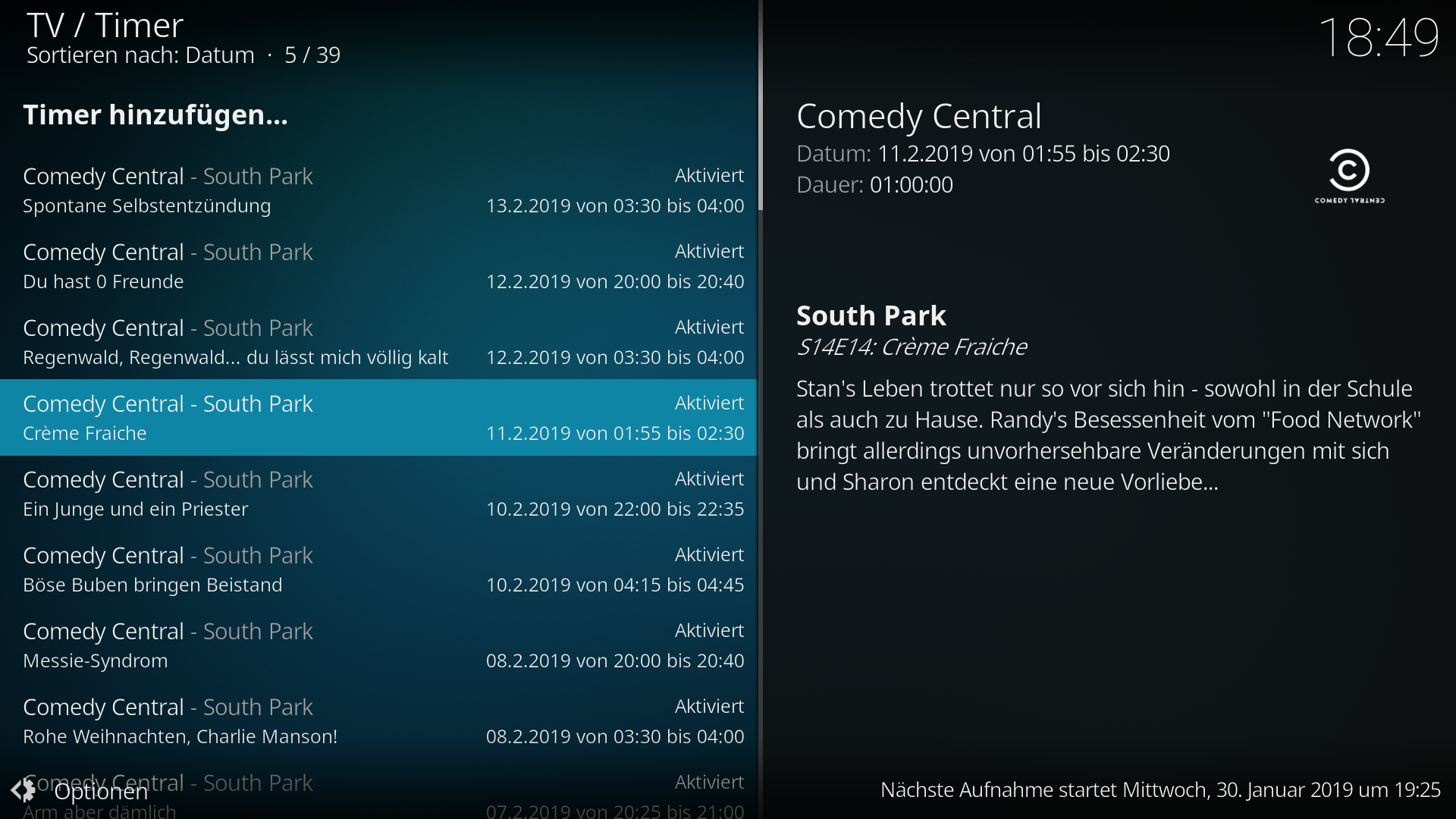

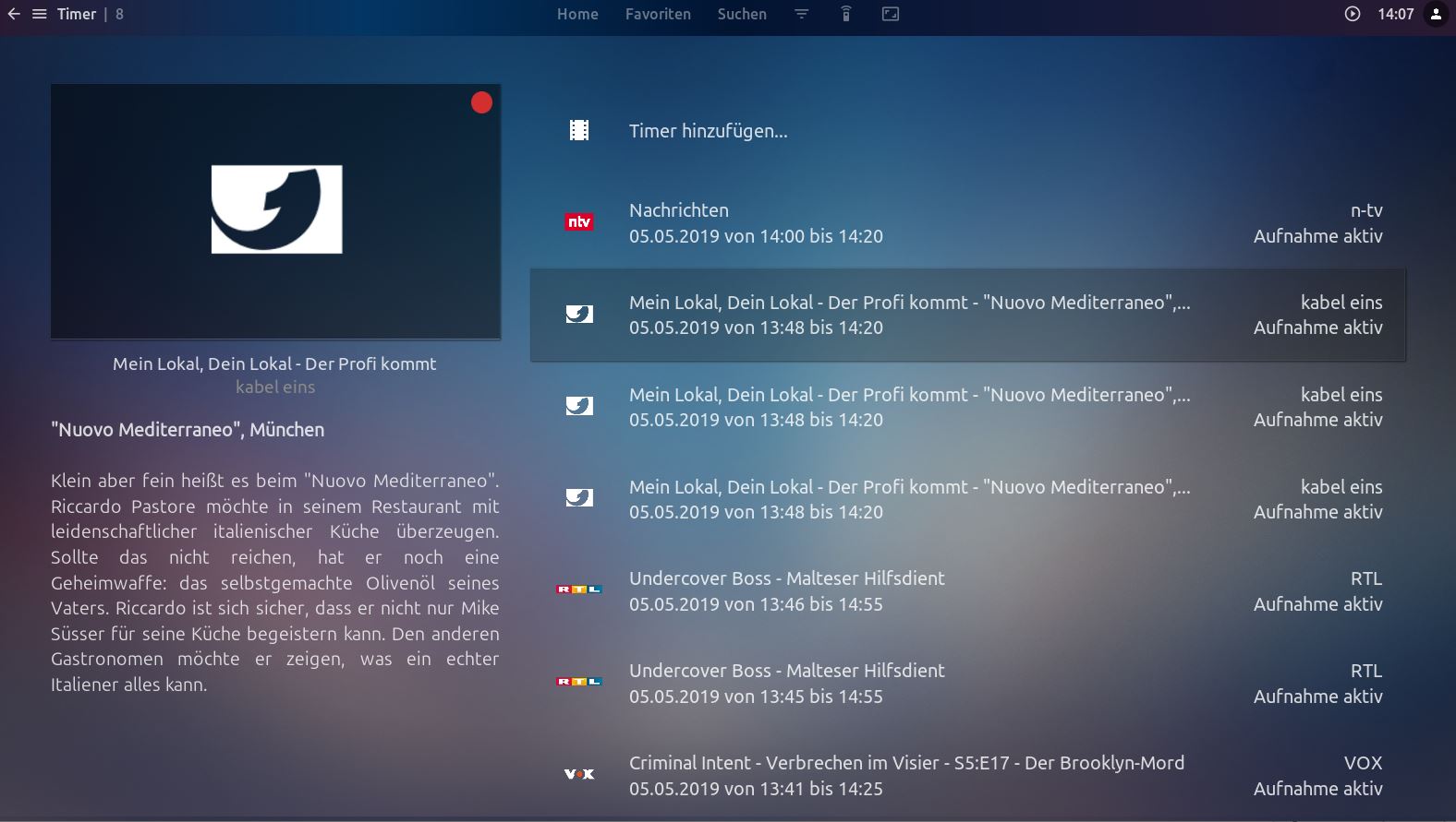

  • Was aber weiterhin nicht funktioniert ist die Anzeige der Timer. Die Liste der Timer ist komplett leer und in der graphischen Übersicht des EPG sind die zur Aufnahme vorgesehenen Sendungen nicht markiert.
    Das mit der Timeranzeige im EPG ist ja erfreulicherweise seit einiger Zeit gefixt. Die Liste der Timer ist seit diesem Fix auch nicht mehr leer. Allerdings ist diese Liste nie komplett. Einzelne Ereignisse fehlen immer. Zudem kann man in der Liste keine einzelnen Ereignisse löschen. Es wird einem diese Option zwar angeboten und es geht auch ein Pop-up-Fensterchen auf, dass der Timer gelöscht wird. Aber der Timer wird nicht entfernt und bleibt vorhanden. Das ,liegt nicht nur daran, dass die Liste der Timer nicht aktualisiert wurde. Wenn ich über die "Infrastruktur" von Waipu die Timer aufrufe, ist der vermeintlich gelöschte Timer auch immer noch da.
    Das ist wirklich schade, dass das nicht mehr funktioniert. Denn über das Addon konnte man zum einen gut einen Überblick über die Timer in zeitlicher Abfolge bekommen. Und dann auch einzelne Timer direkt entfernen, die man doch nicht braucht, weil es eine Wiederholung ist oder die Sendung an dem Tag zu dieser Zeit uninteressant ist.
    In der "Infrastruktur" von Waipu ist das wesentlich komplizierter. Weil das da nach den jeweiligen Sendungen gruppiert ist und somit nicht nur sehr unübersichtlich ist. Sondern man braucht auch viel mehr Klicks und ein viel wacheres Gehirn, um da die richtigen Timer zu entfernen. Für diese Aufgabe war das Addon wesentlich besser geeignet, als es da noch funktionierte.
  • Zudem kann man in der Liste keine einzelnen Ereignisse löschen. Es wird einem diese Option zwar angeboten und es geht auch ein Pop-up-Fensterchen auf, dass der Timer gelöscht wird. Aber der Timer wird nicht entfernt und bleibt vorhanden. Das ,liegt nicht nur daran, dass die Liste der Timer nicht aktualisiert wurde. Wenn ich über die "Infrastruktur" von Waipu die Timer aufrufe, ist der vermeintlich gelöschte Timer auch immer noch da.
    Danke fürs Melden. Habe ich gerade behoben - neues Release ist untewegs. (gefixt in 22.3.8-Piers und 21.10.4-Omega).

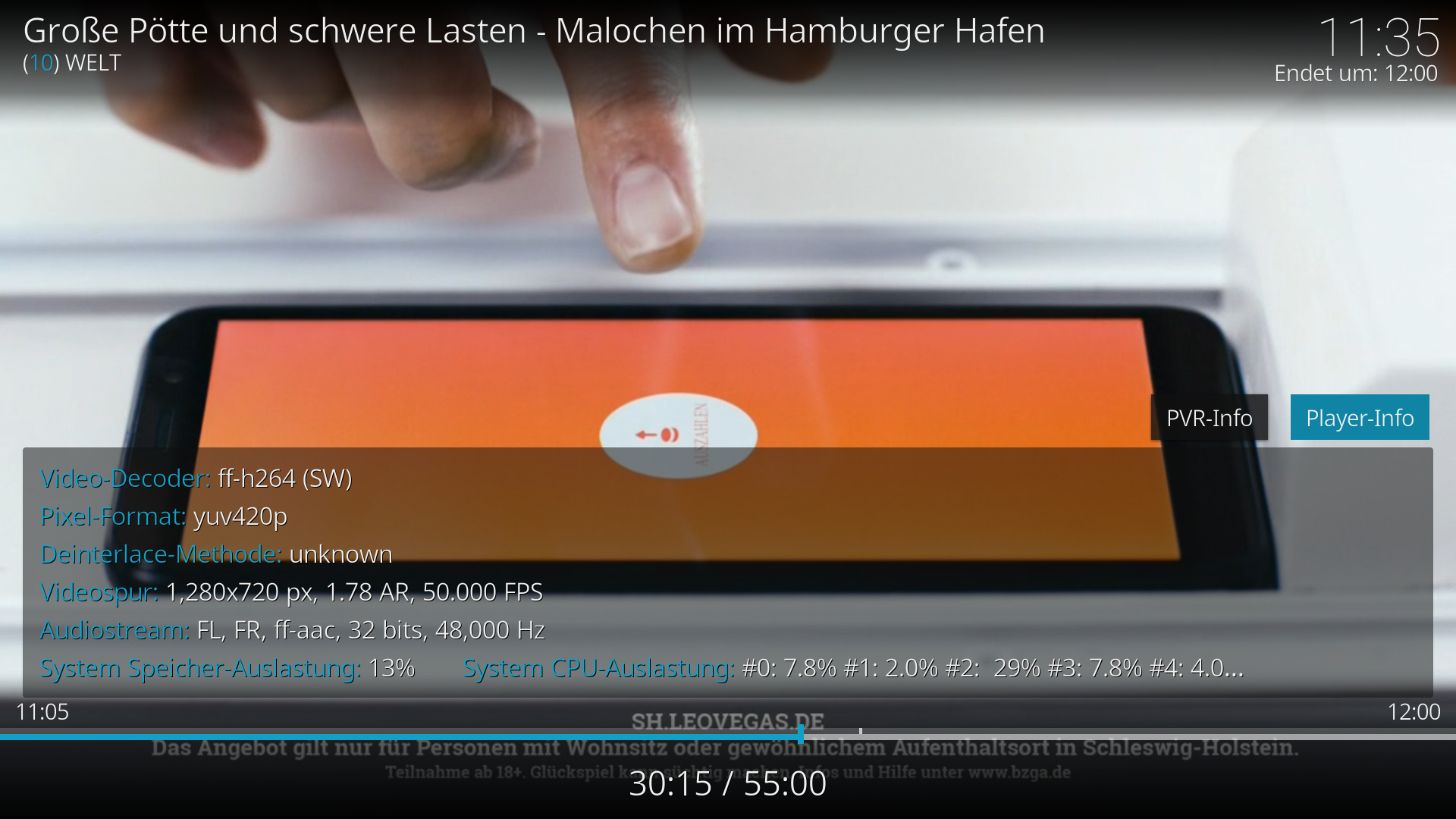

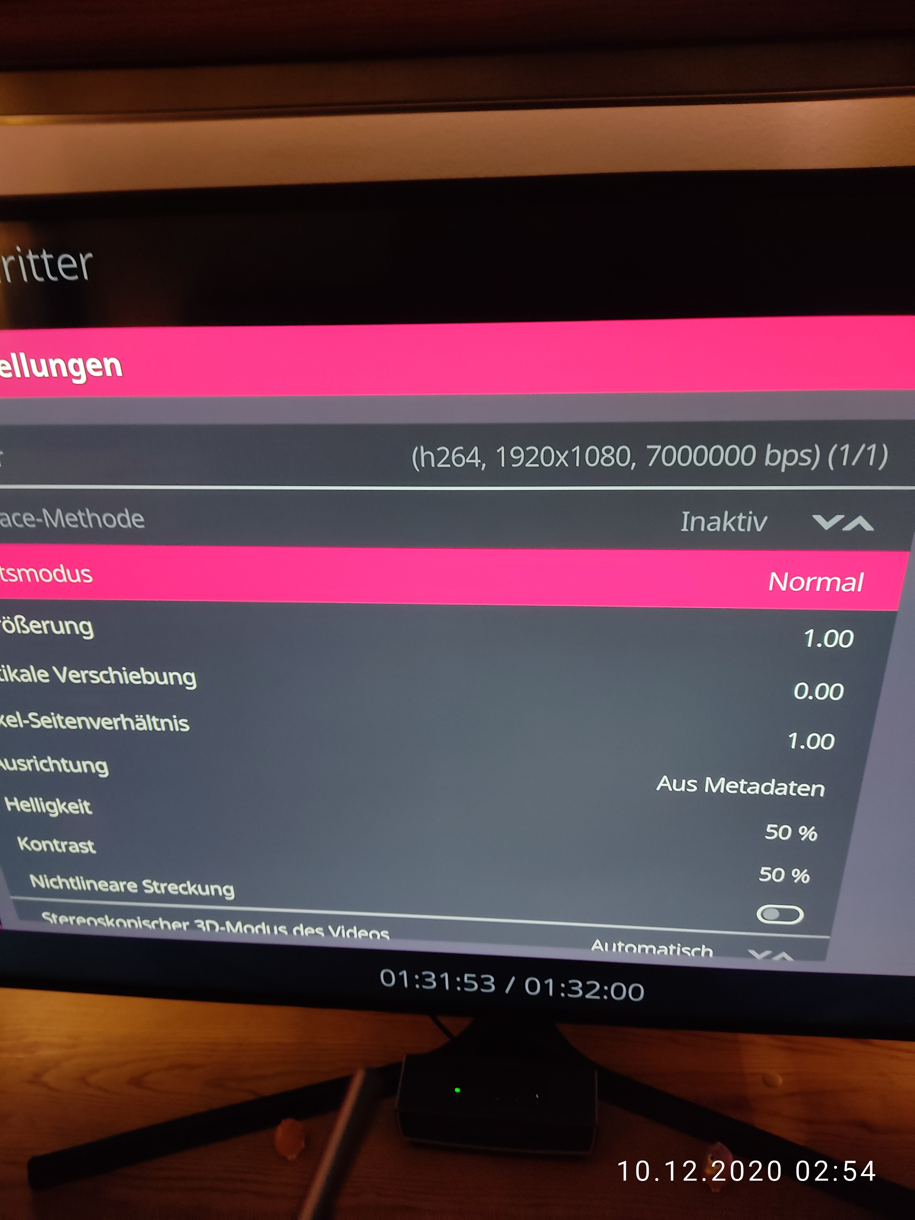

  • Ein kleines Lessons Learned um Ruckeln bei der Wiedergabe zu reduzieren: Bildwiederholrate anpassen.
    Bei mir läuft Waipu auf einem Raspberry PI 4 mit folgenden Einstellungen ruckelfrei:
    • Player -> Videos
      • -> Bildwiederholrate anpassen: Immer (oder bei Start&Stop)
      • -> Verwendung des DRM-PRIME-Decoders erlauben: Ja
      • -> Hardware-Beschleuinigung erlauben - DRM PRIM: Ja
      • -> Allow hardware deinterlace with DRM PRIME: ja
      • -> PRIME-Rendermethode: Direct-to-Plane
    • System -> Anzeige
      • Bildwiederholrate: Soll meiner Meinung nach mit dem am meisten wiedergegebenem Inhalt übereinstimmen, bei mir: 50.00 Hz
    // übrigens auch in den FAQ auf Seite 1 ergänzt

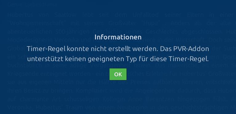

  • Neues Feature: Beim Erstellen von Waipu Aufnahmen in Kodi ist es nun möglich, bei Serien entweder die einzelne Folge oder auch alle zukünftigen Folgen aufzunehmen.

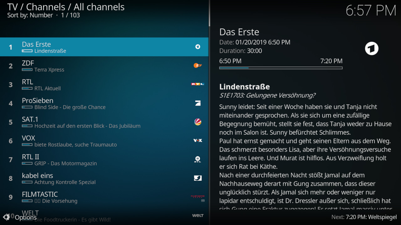

    EPG-Details Betatest: Im Waipu Addon für Kodi Piers ist nun als Beta-Feature der Abruf von EPG-Details möglich. Wer die EPG Details testen möchte:
    EPG Details Betatest
    Voraussetzung:
    • Kodi 22 (Piers) Nightly / LibreELEC Nightly
    • pvr.waipu Version 22.5.0
    Hinweis: Der Abruf von EPG-Details benötigt viele HTTP-Anfragen an die Waipu-Server. Deswegen werden aktuell nur eure individuellen Favoriten-Sender mit EPG-Details versorgt
    Setup:
    • Markiere für dich relevante Sender in der offiziellen Waipu Android/iOS App oder auf der Waipu Webseite als Favoriten
    • In Kodi, unter Addons -> My Addons -> PVR Clients -> Waipu PVR Client -> Configure -> Misc -> Import Channels die Einstellung "Favoriten" auswählen
    • In Kodi, Einstellunge -> PVR & Live TV -> General -> Update -> Clear Data den EPG-Guide löschen, damit dieser vom PVR Addon neu abgerufen wird
    Im Anschluss solten für die Favoriten Sender nun EPG-Details (z.B. Beschreibung) wieder verfügbar sein.
