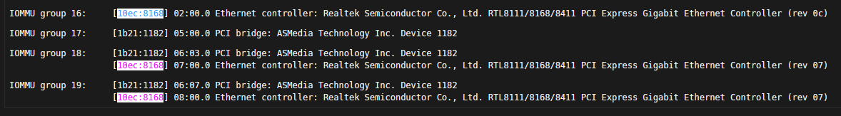

    Ich kann der Anleitung im Video leider nicht folgen...
    Habe mehrere Netzwerkkarten, jedoch alle vom gleichen Hersteller. Deswegen haben alle Ports die selbe ID :(

  • Bei dem Video sieht man folgendes:
    Das sind die IDs die für das weitere Vorgehen genommen werden. Auf dem Bild sind zwei Unterschiedliche, für zwei Netzwerkkarten. Bei mir sind alle IDs die selben.

  • Das sind IDs für das Treiber-Subsystem. Bei zwei identischen Karten sind auch die ID:Sub-ID (Hersteller:Gerät) die selben.
    https://pci-ids.ucw.cz/read/PC/8086/10bc
