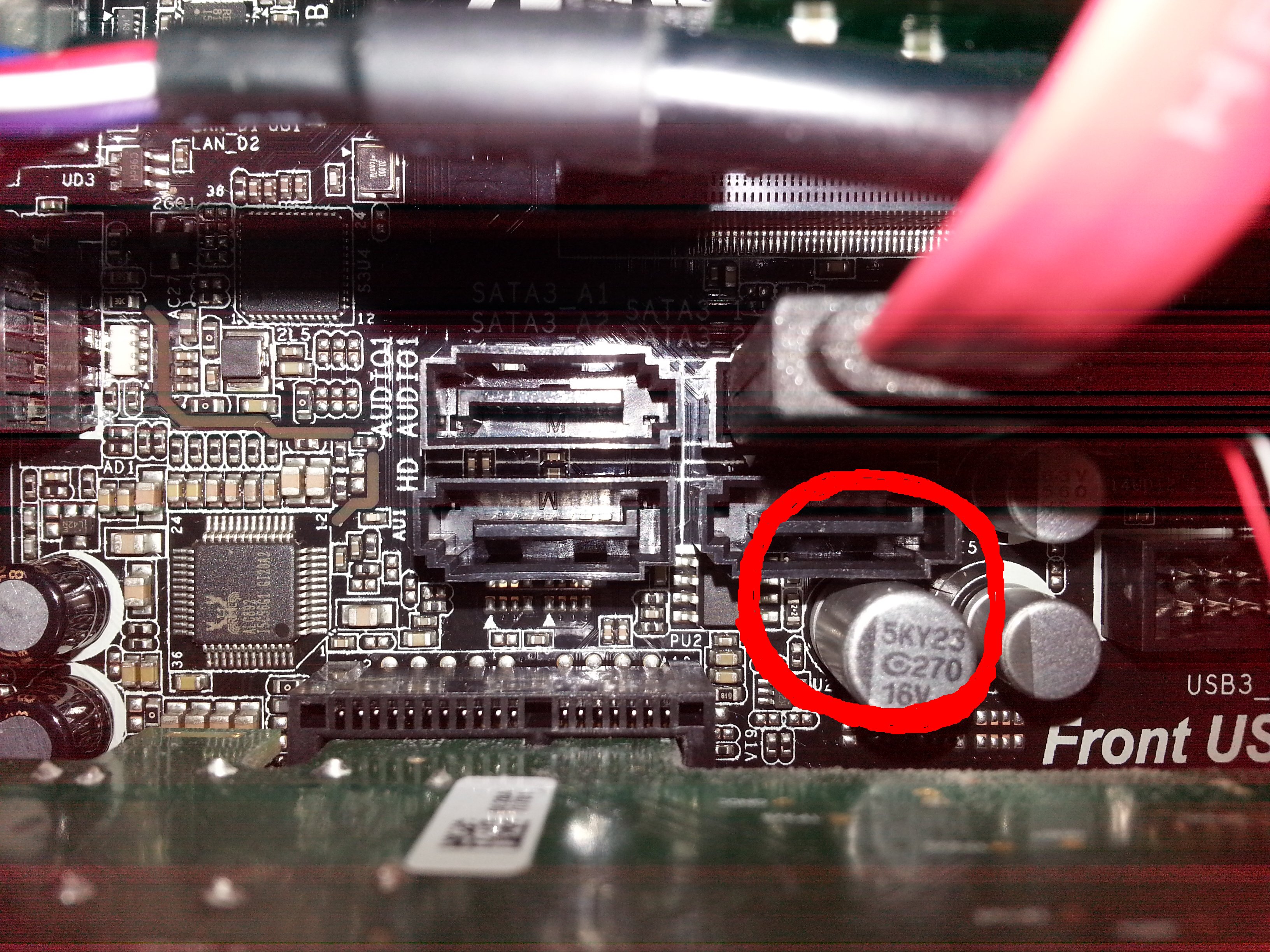

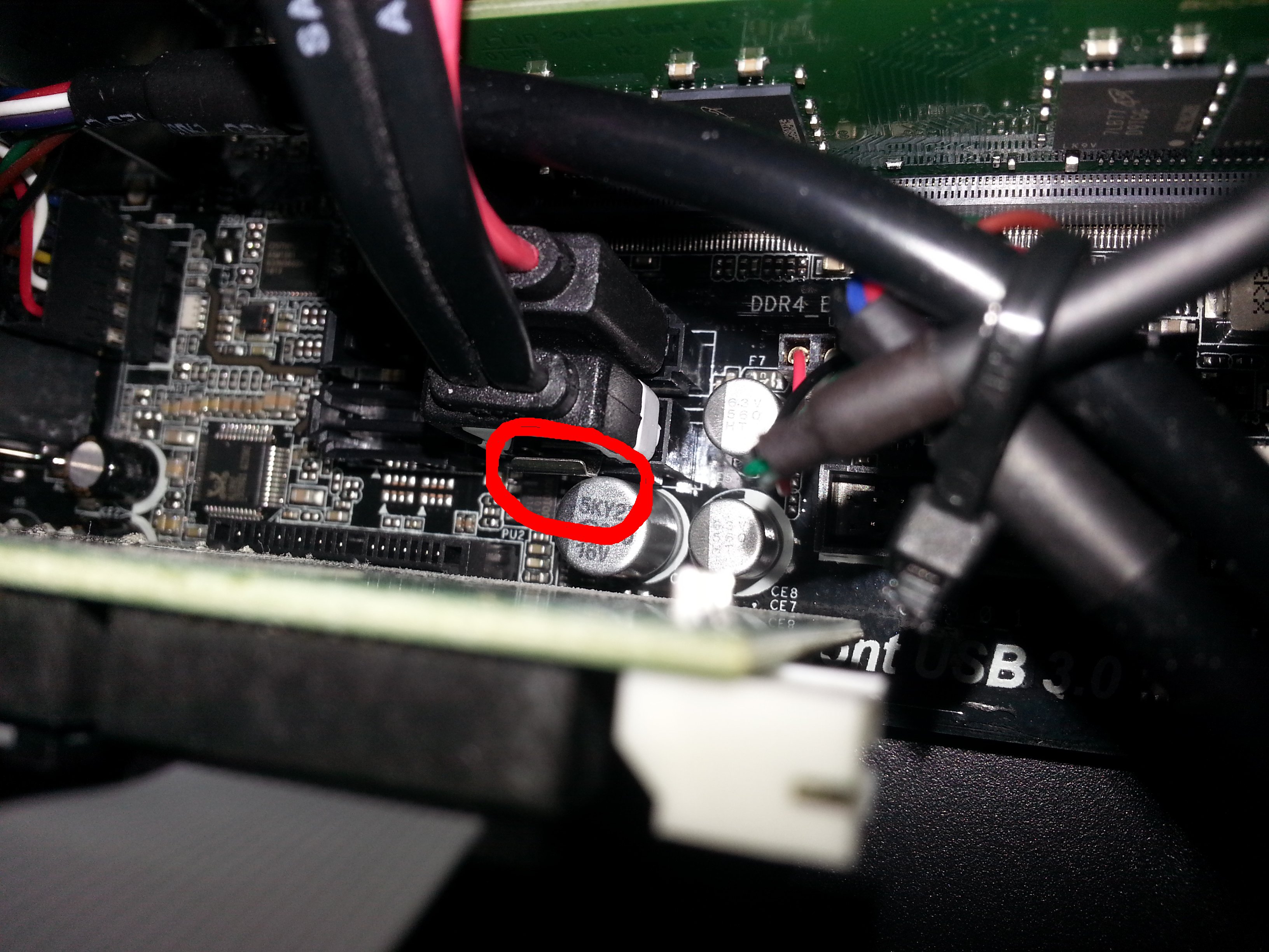

    Zwischen Ramriegel und den Usb-anschlüssen und meiner Tv Karte ist mal kein Platz ,nicht für meine dicken Finger . :thumbdown:
    Ein Satakabel anzuschließen ist eine Qual, da kein platz ist, und wenn das Kabel noch mit der Nase(Arretierung) einrastet ,na dann viel Spaß beim entfernen. :cursing: :evil: Da kam ich bei meinem alten Mainboard(Asus) besser ran.
    Der eine Sata platz ist so nah an einem,,Elko,, ,ob das nicht vorprogrammiert ist zum kaputt gehen ??

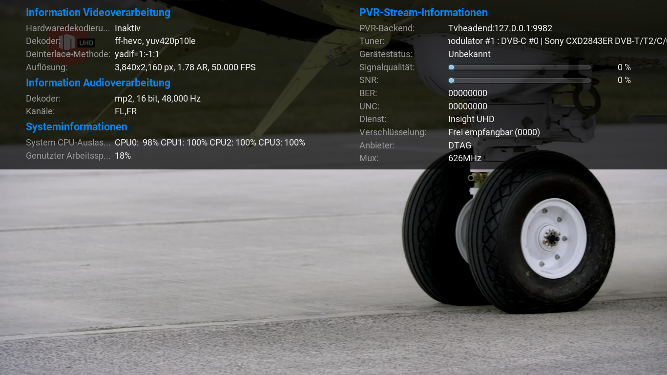

    Ich nutze Dvb-c und da gibt es tatsächlich einen UHD Sender, frei empfangbar ,,Insight UHD,,

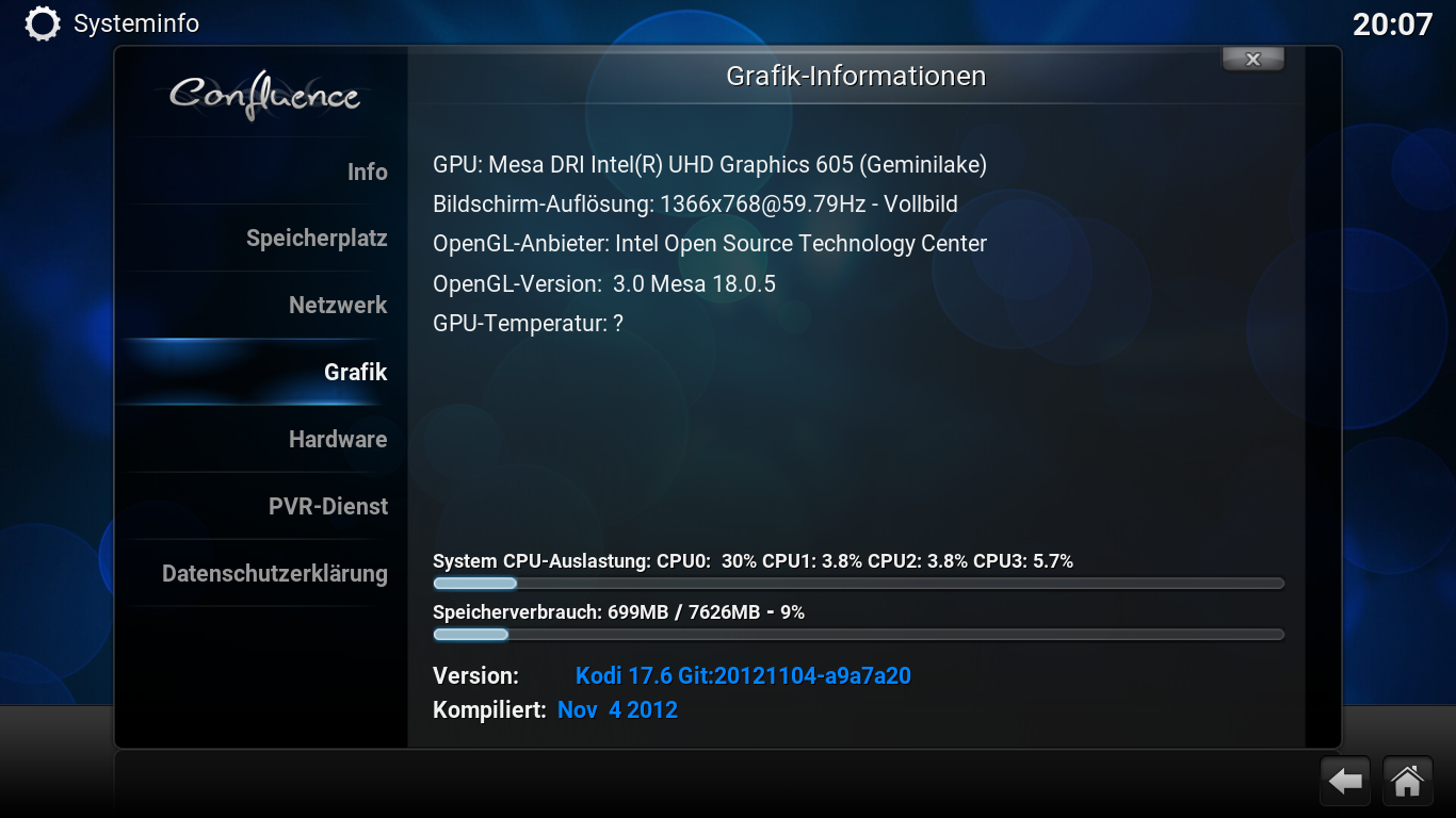

    Der geht sogar mit der Kiste. Jedoch ist die CPU bei 100% !!!! und flüssig ist es natürlich auch nicht.???

  • Der eine Sata platz ist so nah an einem,,Elko,, ,ob das nicht vorprogrammiert ist zum kaputt gehen ??
    Nicht unbedingt. Gibt ja gerade Stecker und Warm wird so ein Sata Anschluss nicht.
  • Einspruch: einen gewinkelten Stecker passt da überhaupt nicht !! unmöglich. und der Sata Anschluss wird nicht warm, aber das Elko(vielleicht !).
    egal wie es ist, es ist dumm gelöst (gebaut) -- so oder so .
  • Jedoch ist die CPU bei 100% !!!! und flüssig ist es natürlich auch nicht.???

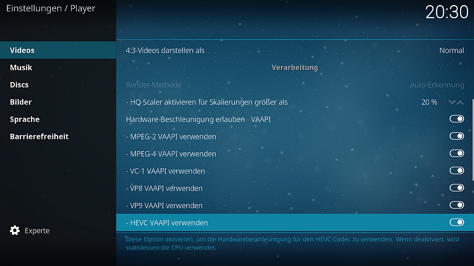

    Schau' mal in den Videoeinstellungen von Kodi nach. Die Decodierung von HEVC sollte die GPU übernehmen und nicht von der CPU gemacht werden.
    Der Screenshot ist von einem Asrock J4205, welcher der Vorgänger vom 5005 ist.
    Bilder
    2 Mal editiert, zuletzt von PvD (13. Januar 2019 um 19:35)

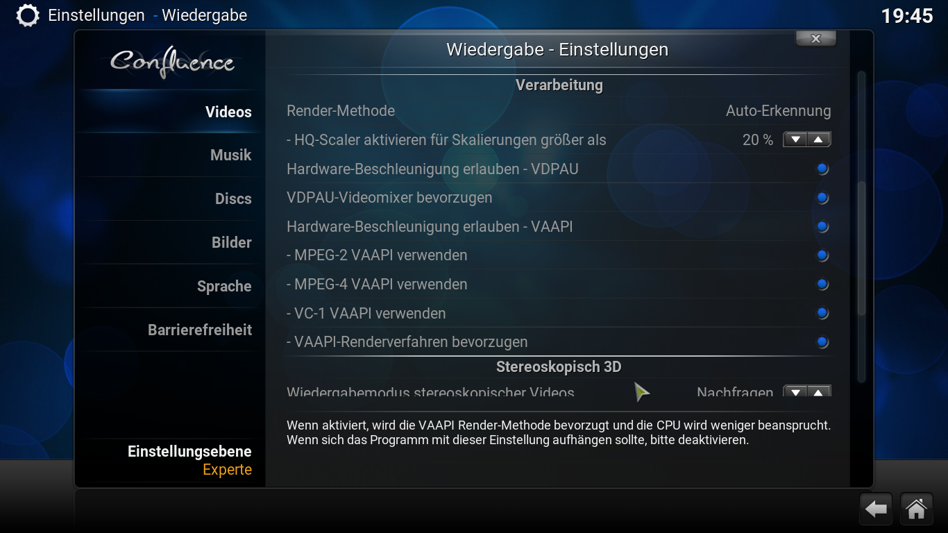

  • Was ist das für eine Kodi-Version? Ansonsten stelle mal alles mit VDPAU aus. VDPAU ist nVidia und eine nVidia-GraKa wird ja wohl nicht gesteckt sein.
    Hier ein Screenshot der LE 9.0 (8.95.002)
    Bilder

    Hallo BJ1 ,
    habe wie du gesagt hast --alles mit VDPAU aus-- immer noch bei fast 100% ,habe sogar mal kurz den Skin gewechselt ,da taucht das - HEVC - wie bei dir gar nicht auf ??? ?( ?(

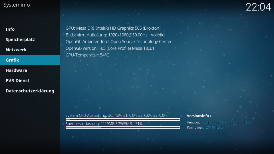

  • Mach' mal einen Screenshot von der Systeminfo -> Grafik. Hier meiner:
    Bilder
  • Ich habe eine Standard Linux Ubuntu 18.04 Installation als Unterbau für Kodi .
    Was mir natürlich sofort auffiel, das ich wohl eine andere OpenGL-Version habe .
    Wenn das schuld ist ,wie komme ich an die 4.5 Version die es bei dir ist ? (Link ? o.ä.) .
    So was habe ich noch nie gemacht .Habe auch selber nichts informatives gefunden wie man bei 18.04 das konkret updatet.
    oh, die GPU-Temperatur wird auch nicht angezeigt sehe ich gerade.

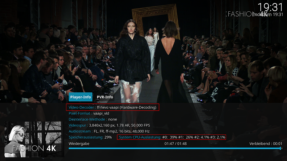

  • Das ist eine nackte LE-Installation, in dem Fall eine LE 8.95.002 (also Libreelec 9.0 mit Kodi 18 RC). Ich bin von Ubuntu weg, da Wartung/Update des HTPC um Welten einfacher ist als bei Ubuntu. In der Regel wird auch alles an Peripherie (DVB, Remotes usw.) von LE abgedeckt.
  • Habe mal was getestet auf einen AMD-Rechner :
    http://sourcedigit.com/23477-update-m…drivers-ubuntu/
    sudo add-apt-repository ppa:ubuntu-x-swat/updates
    sudo apt-get dist-upgrade
    glxinfo | grep "OpenGL version"
    OpenGL version string: 4.4 (Compatibility Profile) Mesa 18.2.8
    vorher hatte ich :
    OpenGL version 3.0 Mesa 18.0.5
    gut ist immer noch nicht deine 4.5 aber es geht .Danke das du mich dahingehend geschubst hast .
    Weiß zwar immer noch nicht ob ich dann HEVC habe ? ,aber allemal mehr als die Standart-Version von Ubuntu.
