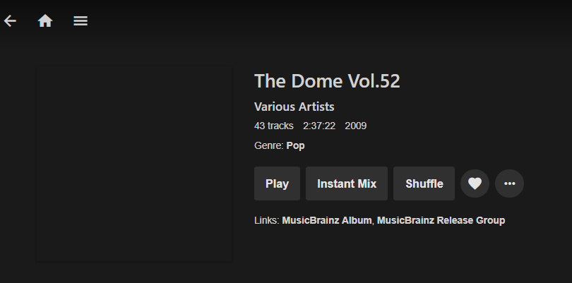

    ich habe all meine Musikalben in Emby gepflegt.
    Beim durchstöbern der Sampler ist mir aufgefallen, dass bei manchen kein Cover vorhanden sind.
    Anschließend gehe ich auf "identify" und finde den Sampler aber ohne Cover.
    Wähle ich diesen Treffer nun aus werden in Emby die Musicbrainz Links gepflegt.

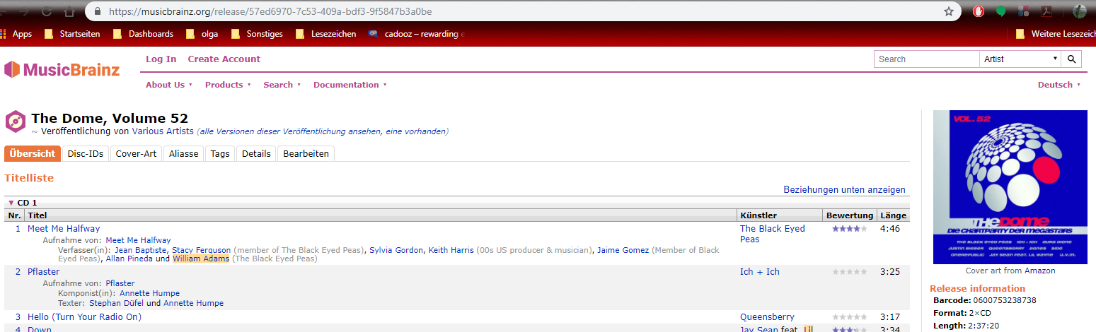

    Gehe ich dann auf diesen Link komme ich zu dem Album auf der besagten Seite, wie man nun sehen kann gibt es hier ein Cover.
    Album auf Musicbrainz:
    Album auf Emby mit Links zu Musicbrainz:
    Warum werden die Daten (Beschreibung, Bilder, etc.) nicht in Emby geladen?!?

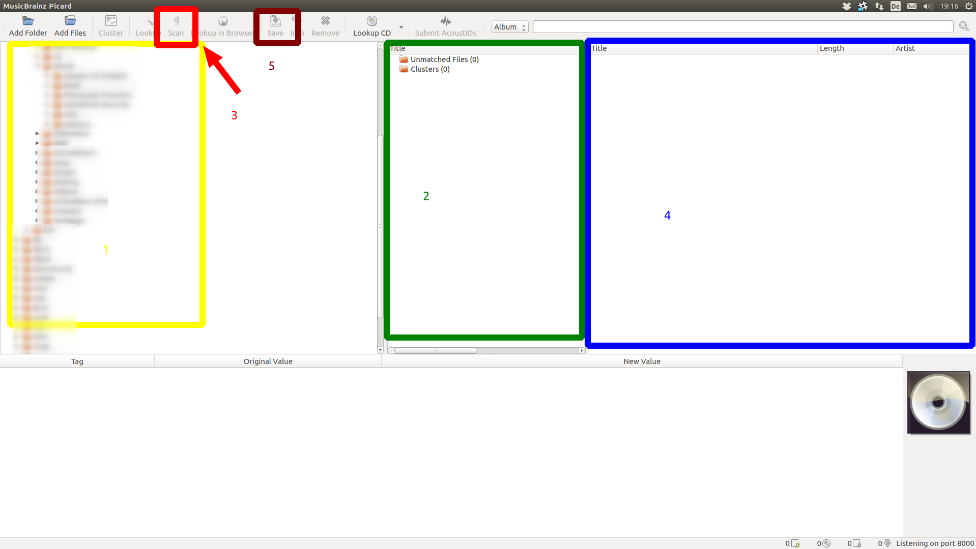

  • Sagen wir es mal so, ich nutze die Musikdatenbank in Kodi und ich habe alle meine Alben und MP3 (über 10.000) in mühevoller kleinstarbeit mit Picard getagget: https://picard.musicbrainz.org/downloads/
    Das Tool ist anfangs etwas umständlich, liefert aber extrem saubere Ergebnisse. Falls du Picard nicht kennst:
    Links im gelben Feld (1 ist schwer zu lesen, da gelb ;) ) ist deine Ordnerstruktur. Von dort aus ziehst du einen Ordner ins grüne Feld (2). Dann klickst du auf das rote Feld (3) und dann werden dir im blauen Feld (4) Ergebnisse angezeigt. Das ist das wichtigste Fenter übrigens, da es zu deinen CDs auch verschiedene Veröffentlichungen geben wird, die Länderabhängig sind und dann ggf auch mehr oder weniger Tracks haben werden. Da hilft es mal die rechte Maustaste zu benutzen und ggf. nach einer anderen/passenden Version zu schauen, falls dir ein Titel angeblich fehlen sollte. Wenn alles passt, dann klickst du auf das braune Feld (5) und speicherst somit alle Informationen in den entsprechenden Dateien. Dann kannst du das Album aus dem blauen Feld mit "Remove" entfernen".
    Solltest du Ergebnisse haben, die dir nicht gefallen, kannst du die einzelnen Tags im unteren großen Feld (nicht markiert) entfernen, bearbeiten, ändern etc.... solange bis es für dich passt. Das musst ich vor allem bei Samplern/Zusammenstellungen wie "Bravo Hits" z. B. machen oder auch bei den Alben aus dem Stockfisch Label. Halt alles was mehrere Interpreten auf einem Album hat. Da ist Kodi, Picard und Musicbrainz sehr pingelig was das angeht. Du wist dann in deinen Mp3 sogenannte "Musicbrainz IDs" (jeweils für das Album, den Artist und ggf. auch für den Song) vorfinden. Das kann bei Samplern oder auch bei "feat."-Artists etwas komische Ergebnisse liefern. Die Ergebnisse sind grundlegend korrekt und Kodi stellt sie auch richtig dar. Nur hat mir die Darstellung nicht gefallen, bzw. möchte ich meine Musik anders Katalogisieren und daher musste ich ein wenig Hand anlegen ;).

  • Ich verwende weiterhin ausschließlich den Emby Server für Musik, allerdings mit Vorarbeiten in MusicBrainz Picard und MP3Tag ...
    Picard verwende ich schlicht und einfach, weil dann die MusicBrainz IDs in den Dateien sind und der Emby Server leichtes Spiel hat. Und MP3Tag, damit ich meine gewünschte Namens- und Ordnerstruktur habe, bevor die auf dem Storage landen ...
    Eines darf man nie vergessen: Emby Server ist zwar sehr gut beim Suchen, aber hexen kann es auch nicht. Dafür braucht es schon möglichst eindeutige Daten wie z.B. die MusicBrainz IDs ...
