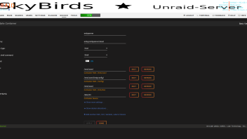

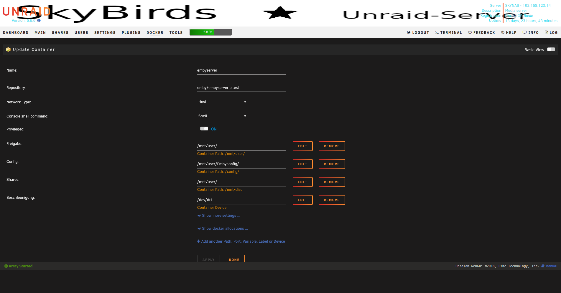

  • Nicht vergessen einen Extra externen Pfad als /config/ zu mounten.
    So bleibt deine Konfig auch erhalten wenn der Container ein Update erfährt.
    So siehts bei mir aus:
    Ist dein Config Path der AppData Config Path oder hast du den zusätzlich angelegt?
    mfG
    TC

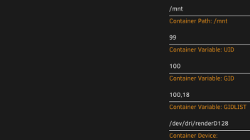

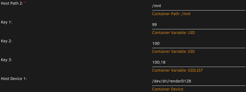

  • Er hat wohl zusätzlich einen angelegt. Bei mir ist das nicht der Fall und liegt wie gewohnt unter appdata. Hatte noch nie Probleme damit. Die config wird über ein Backup gesichert … Ist also sicher praktisch aber kein Muss ;)
    Der Container wird bei mir auch nicht "privileged" ausgeführt …
    Was imho aber wichtig ist, ist die Rechtevergabe.
    So sieht das bei mir aus …
