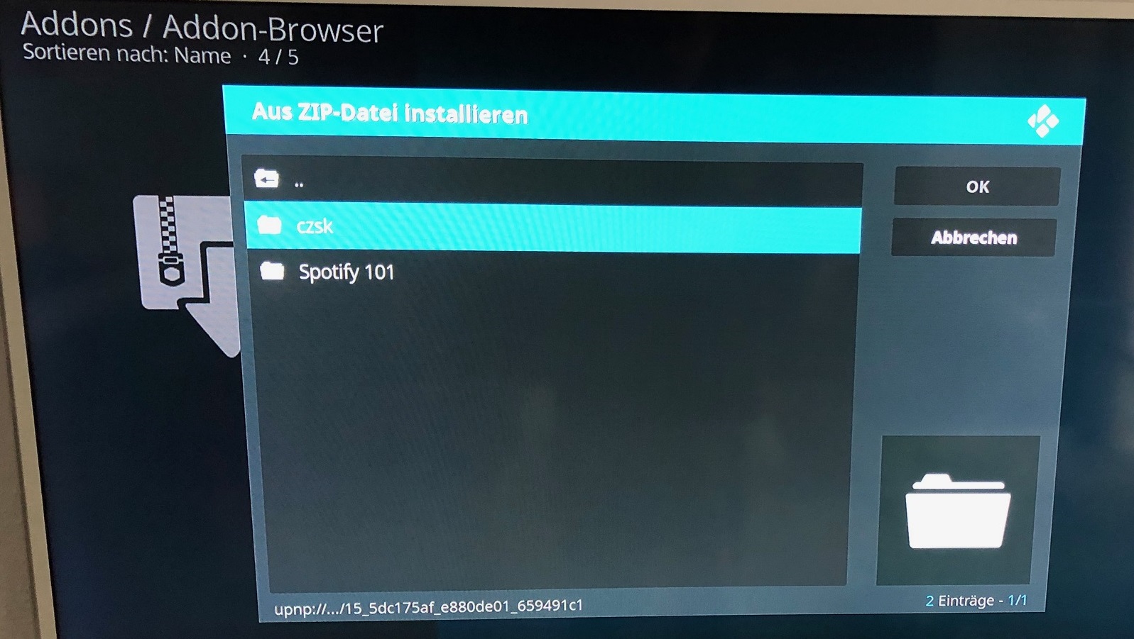

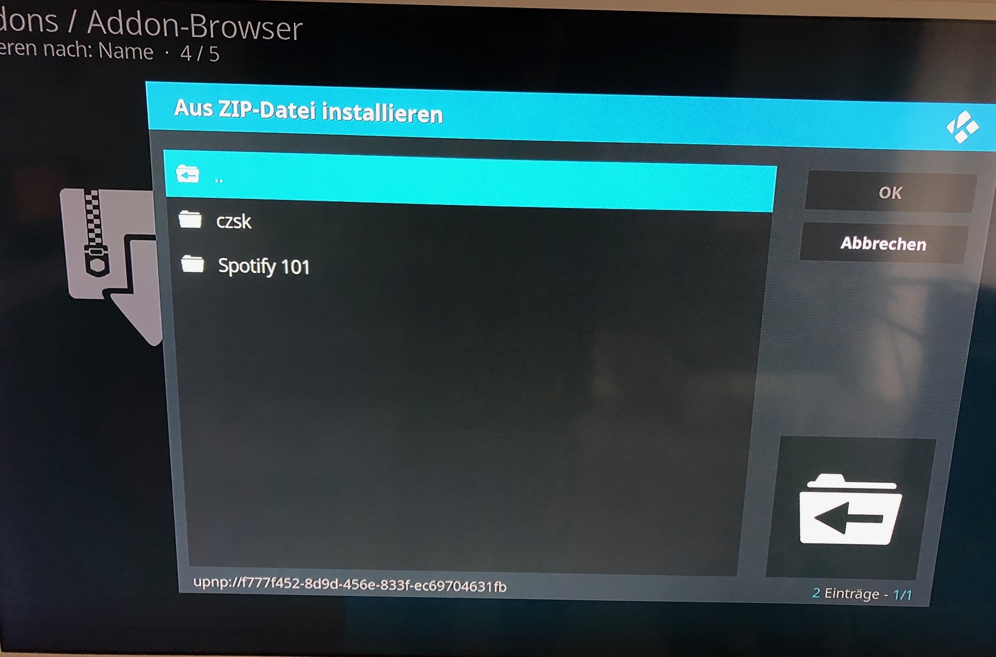

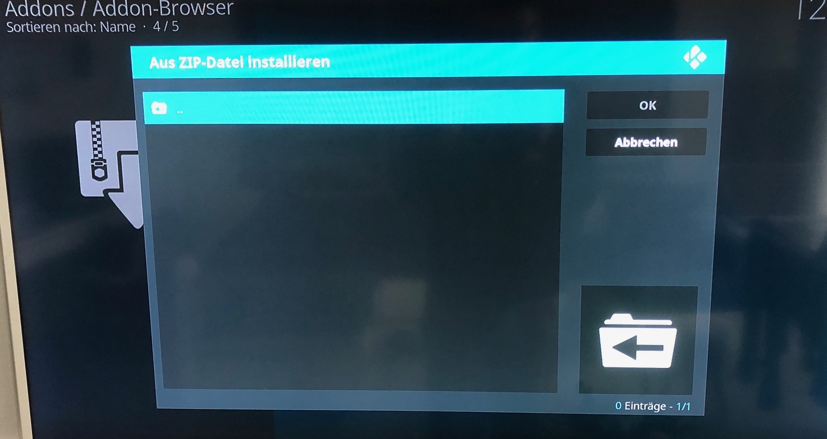

    Ich lade testweise zip Dateien aus dem Netz herunter, gebe die unbekannten Quellen frei, sobald ich aber zum Punkt „aus Zip File installieren“ navigiere, sehe ich zwar die Datei, aber ohne die Endung .zip. Beim Auswählen, komme ich sogar ins Archiv rein, aber kann nicht den Button OK anklicken, um die Zip File zu installieren. Egal wie ich es mache, ob von upnp, die zip endung wird nirgendwo erkannt. Im Filemanager bzw. dem Kofferkachel sehe ich ZIP Endung nicht, wenn ich jedoch bsp. über Video/Filme etc. die Quelle hinzufüge, zeigt er mir schon die ZIP Endungen der Quelle an, aber aus diesem Menüpunkt heraus, kann ich nichts installieren.
    Das macht er ja offensichtlich ;)

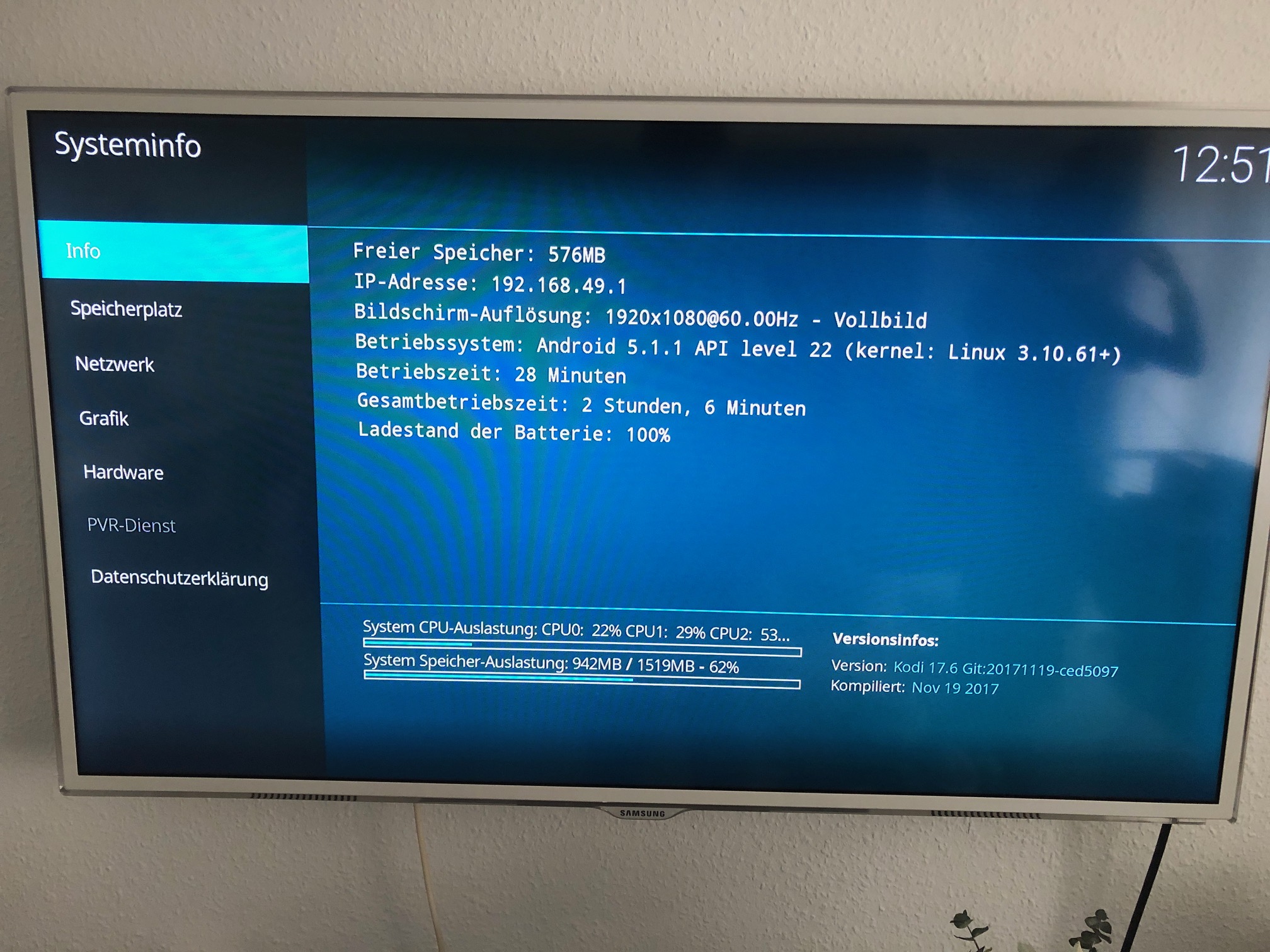

    Welches Betriebssystem verwendest du? Um welches zip handelt es sich dort? Kannst du das bitte verlinken?
    richtig, Fire OS 5.2.6.8, keine aktuellere Version verfügbar.

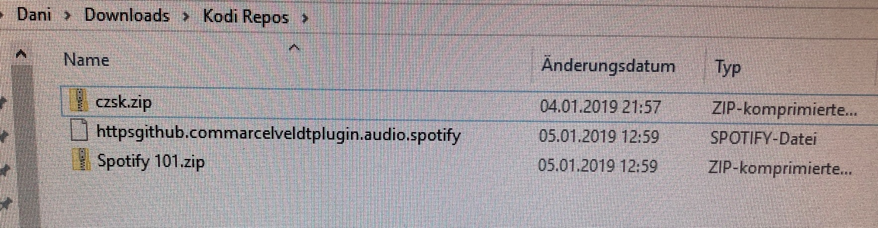

    das ist keine offizielle repo? Ich hab auf die schnelle nach legalen Repos gegoogelt und eben diese als Bsp. genommen und paar Bilder geschossen. Als lokale .zip Datei habe ich Spotify geladen von github, hoffe das diese Version wenigstens freigegeben ist, die gibs ja sonst auf jeder Plattform kostenfrei.
    Ich probiere gleich die von dir genannten Seiten aus, erlaube mir aber noch kurz die Bilder hochzuladen um das Problem zu verdeutlichen. Ich melde mich gleich zu den anderen Repos erneut.

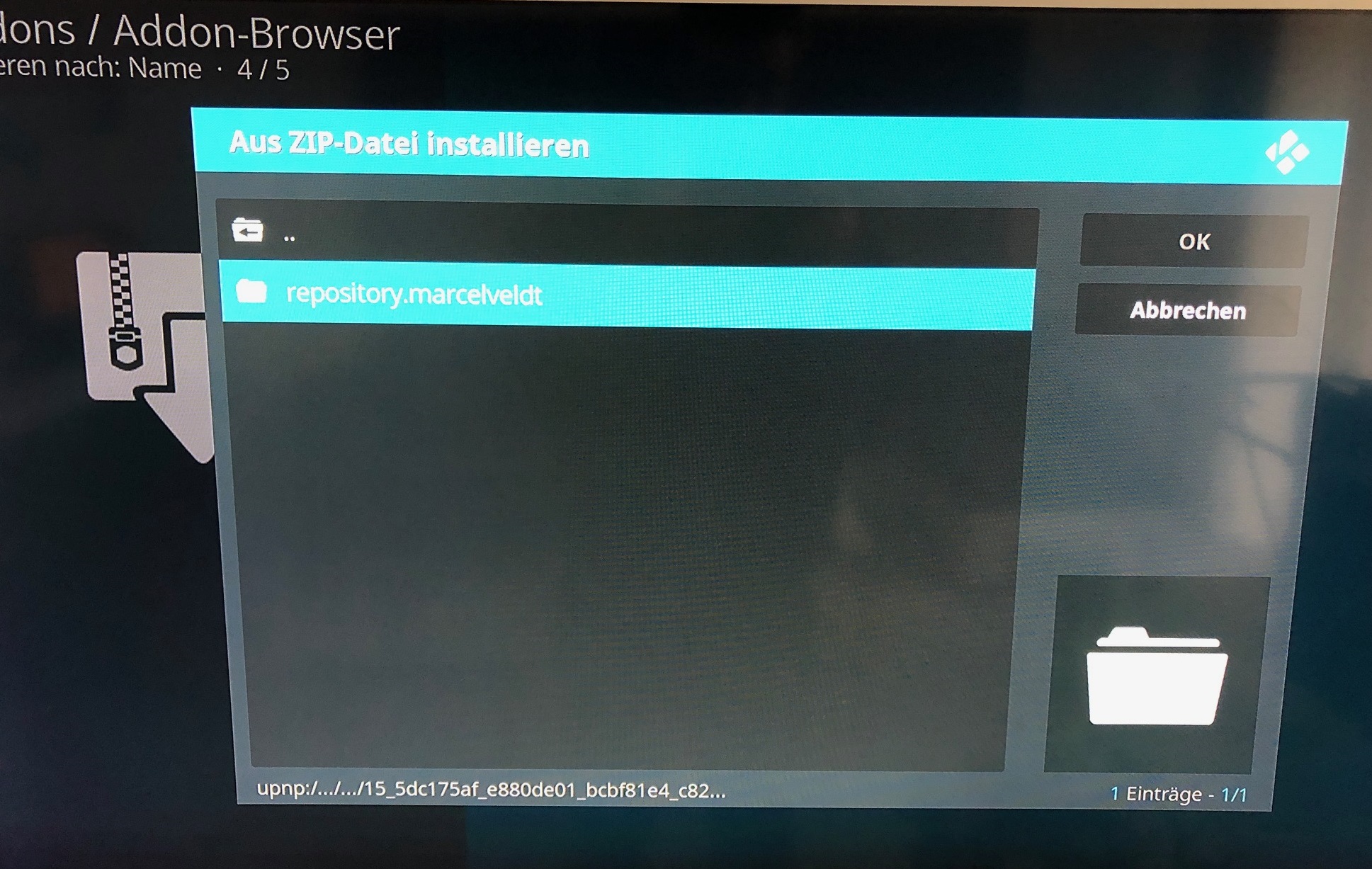

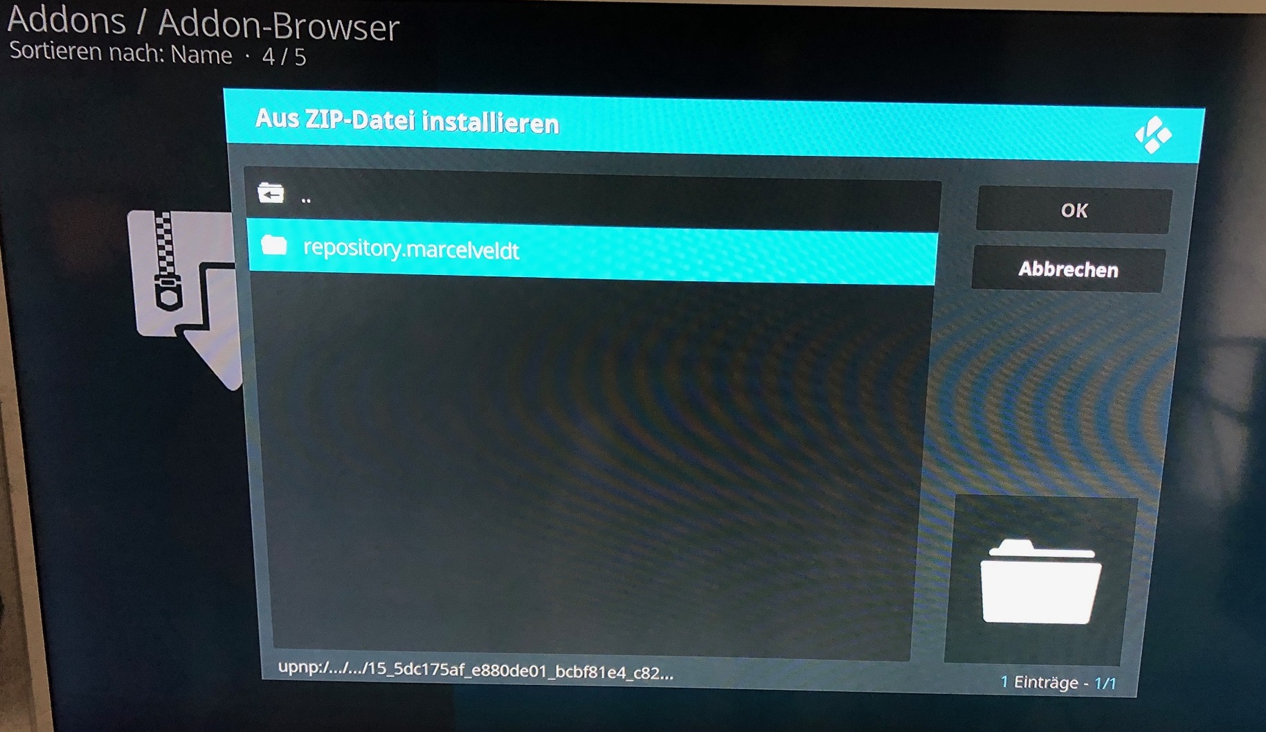

  • Wahrscheinlich ist das ein Zip in einem Zip...
    Nimm mal das hier: https://github.com/marcelveldt/re…veldt-1.0.1.zip
    Das repo von Marcelveldt ist zwar nicht "offiziell" aber definitiv auch nicht gebannt. Es gibt nur ein einzige offizielles Repo und das ist das Kodi-Repo. Alle anderen werden als 3rd Party Repositories bezeichnet und davon können auch einige gebannt sein.
  • Hallo DaVu,
    leider kriege ich bei deiner .zip dasselbe Ergebnis. Meine zip Dateien enthalten ebenfalls keine weiteren Archive, eben gerade nachgesehen.

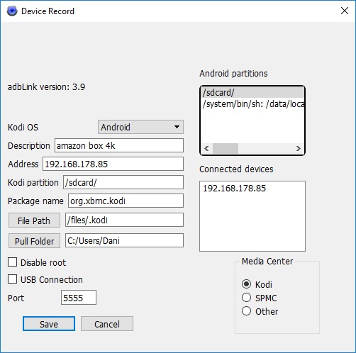

    Die Amazon Box ist per WLAN im Netzwerk eingebunden. Ich habe nun das Tool adbLink installiert, eine Verbindung aufgebaut, Verbindung steht, aber bei Auswahl des Punktes "View Kodi [definition='1','0']log[/definition]" kommt: [definition='1','0']log[/definition] not found.
    Eine Idee, wie ich unkompliziert an die Log Datei im root Verzeinis komme?
