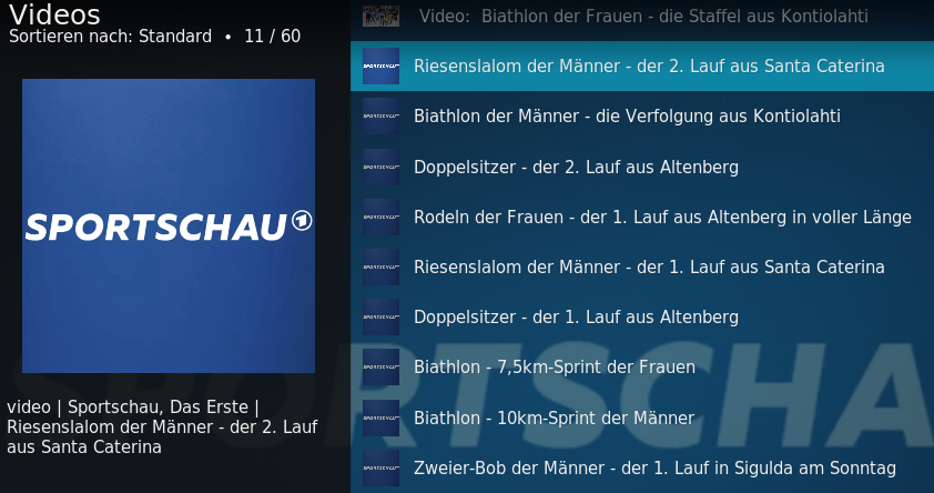

  • Danke @rols1, die Zeiten werden in der auf GMX bereitgestellten Version mit ausgegeben, sobald das Video ausgewählt wird. Was mir allerdings zufällig mir aufgefallen ist, dass es aktuell nur zwei Ansichts-Modi (IconWall und die WideList) gibt. Schön wäre noch ein Modus ohne Bilder mit nur Text, gerade bei langsamen Internetverbindung bzw. Mobilen Geräten für unterwegs. Ist da etwas möglich?
    Gruß Weri
  • Was mir allerdings zufällig mir aufgefallen ist, dass es aktuell nur zwei Ansichts-Modi (IconWall und die WideList) gibt. Schön wäre noch ein Modus ohne Bilder mit nur Text, gerade bei langsamen Internetverbindung bzw. Mobilen Geräten für unterwegs. Ist da etwas möglich?
    ich fürchte, da muss ich passen. Vielleicht weiß das jemand, der sich mit den Möglichkeiten der Kodi-Skins auskennt - hier speziell für den Standard-Skin (für andere mache ich keine Anpassungen).
    /R
  • Weri: mir fällt ein, dass ein Skin mit Textdarst. vermutl. keine Verbesserung bringt. Kodi müsste den Download der vom Addon referenzierten Icons/Bilder unterdrücken, damit Bandbreite eingespart wird. Von einem solchen Handling zwischen Skin + Kodi habe ich noch nichts gelesen. Edit: aber viell. weiß einer der Kodi-Cracks hier eine Lösung (ich bin ja erst seit 2018 dabei).

  • Ok @rols1, mit dem Aufwand bezüglich des textbasierten Addons kann ich nachvollziehen, kann mit der aktuellen Version leben. Eine Sache ist mir allerdings bezüglich der Aufnahme des Wintersports noch aufgefallen: in der Kategorie Wettkämpfe in voller Länge der Sportschau werden immer nur die aktuellen ausgegeben, auf der Website sind noch mehr Einträge von zurückliegenden Ereignissen zu finden (siehe Link https://www.sportschau.de/wintersport/ko…nnen/index.html ganz unten) Diese müssen allerdings explizit ausgewählt werden um die Streams zu starten. Ist auch noch eine Integration dieser Beiträge in das Addon möglich?
    Gruß Weri
  • Ist auch noch eine Integration dieser Beiträge in das Addon möglich?
    nach einem ersten Blick in die Quellen, denke ich: ja. Die Quelltexte der verlinkten Seiten entsprechen anscheinend einem der bisher verwendeten Schemata (hier WDR Köln). Wenn es klappt, stehen dann auch weitere gleichformatige Inhalte auf anderen Seiten der Sportschau zur Verfügung (wenn es denn welche gibt). Nehme ich heute nachmittag/abend in angriff..
    /R
  • Weri: das hat geklappt. Ich habe allerdings nicht überprüft, ob und wieviele ähnliche Seiten sich noch auf sportschau.de befinden. Bei identischem Aufbau sollten sie aber ebenfalls funktionieren.

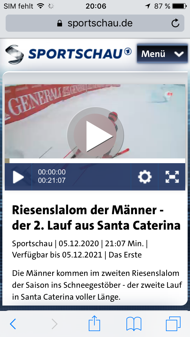

  • Hast du evtl. die Möglichkeit noch an die Ausstrahlungstermine zu kommen? Diese erscheinen allerdings auch erst nach dem Auswählen des Videos.
    das könnte über die Option "Inhaltstext zu Video im Voraus laden" zugänglich gemacht werden. Allerdings fehlt dazu in der entspr.. Funktion noch ein Auswertungschema (ev. auch mehrere). Ich kann es versuchen, bin aber wegen eines mediz. Eingriffs für ca. 2 Tage verhindert. Im für das Wochenende vorgesehenen Update könnte es daher fehlen.

  • Hi @rols1, wenn es dir wieder besser geht ist mir bezüglich der Ausstrahlungstermin ein ähnliches Problem innerhalb der ZDF-Mediathek aufgefallen:
    Gruß Weri
    Dies gilt für die komplette Kategorie "Sport Live im ZDF". Hier werden kommenden Videos ausgegeben, leider ohne den konkreten Zeitpunkt der Ausstrahlung. Auf der Website können diese mit Aufruf des Videos angezeigt werden (Ach ja die Option "Inhaltstext zu Video im Voraus laden" ist aktiviert 8) ). Für die dort mit verlinkten Sportschau-Streams funktioniert dies schon, da die Information direkt im Video-Titel mit ausgegeben wird.
