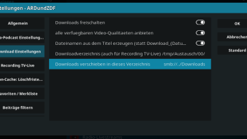

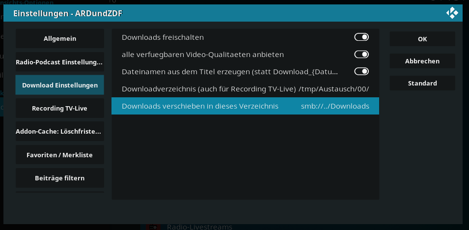

    normalerweise nicht. Falls in den Settings (s. Bild) der Stick als Verschiebeverz. ausgewählt und dieses beschreibbar ist, sollte es funktionieren.
    Testweise habe ich auf meinem Linux-System soeben eine Videodatei auf einen USB-Stick verschoben - klappte.

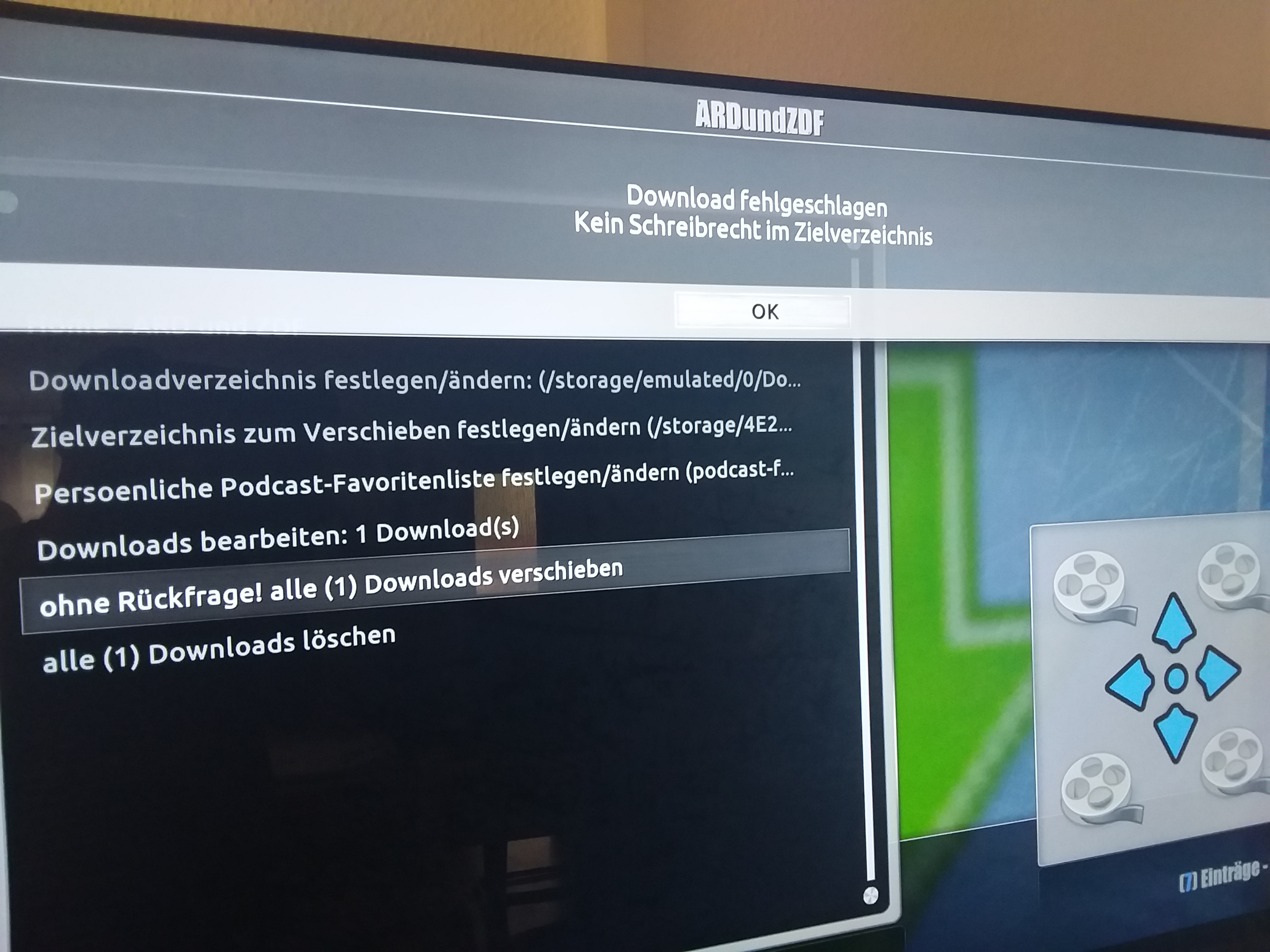

  • Bei mir unter Android mit ner Shield kommt der Fehler das keine schreibrechte für den Stick da sind.
    Anbei die [definition='1','0']log[/definition] Datei
    das kann ich mangels Shield leider nicht nachvollziehen und ein [definition=12,3]Debug-Log[/definition] dürfte hier auch nicht weiterhelfen. Vielleicht kennt ein anderer Shield-Nutzer das Problem und weiß eine Lösung?

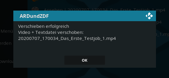

    ich schaue nach, ob die Nachrüstung ins Konzept passt. Wurde denn der Vollzug per Dialog (wie im Bild) gemeldet?
    /R

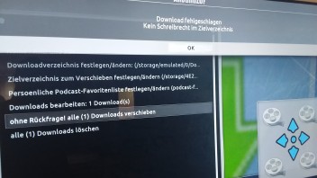

  • Ok @Ronny Danke Dir. Kannste das mal mit nem usb stick probieren? Hab eine Datei gedownloadet in den Download Ordner der Shield. Aber wenn ich nen Stick reinstecke egal welcher Port sagt er mir das er nicht zu beschreiben sei. Mehrere Sticks hab ich probiert.
