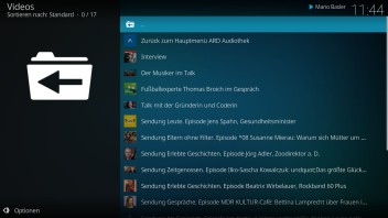

Hallo zusammen,
zunächste mal DANKE für das AddOn!!!!

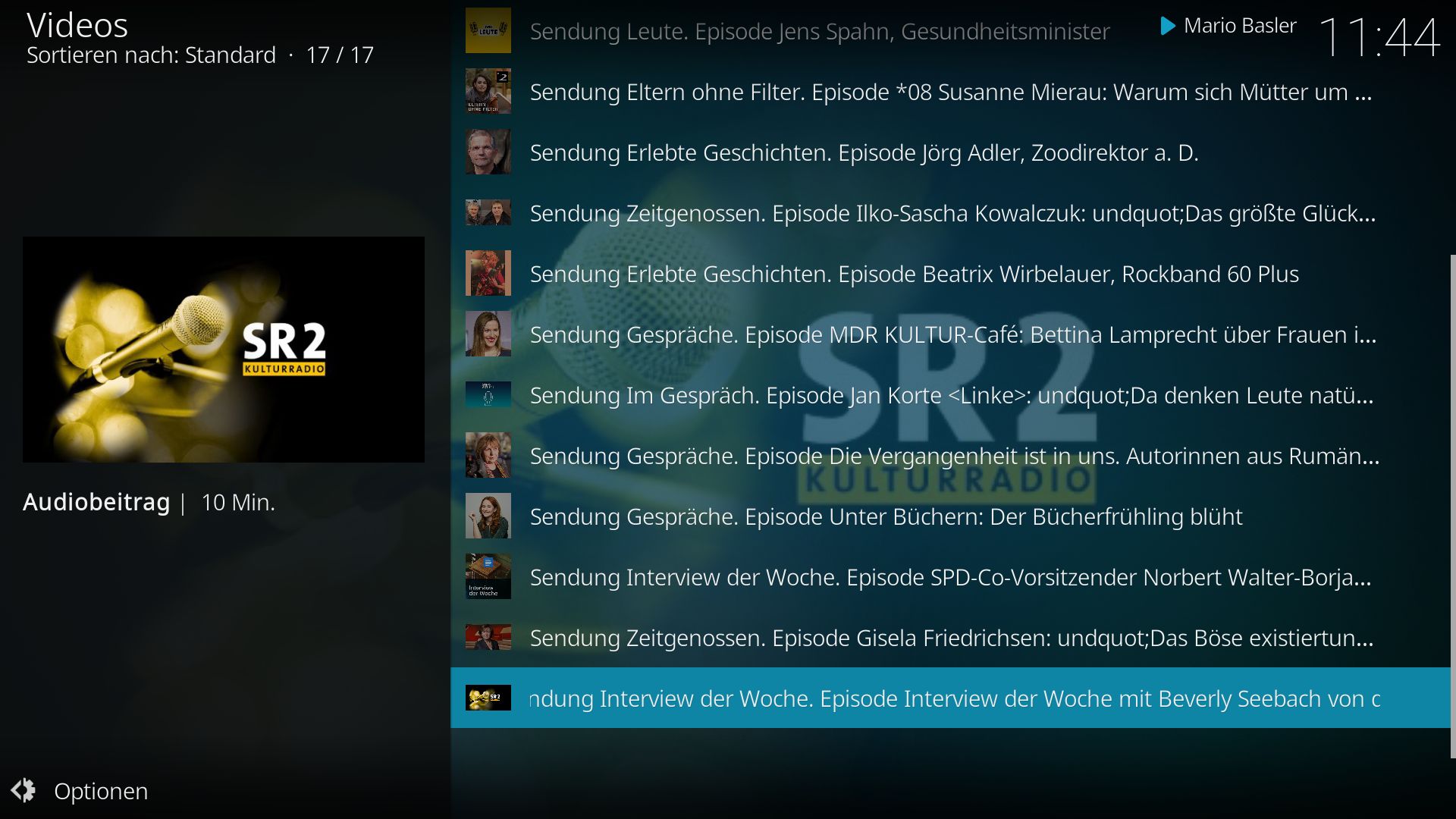

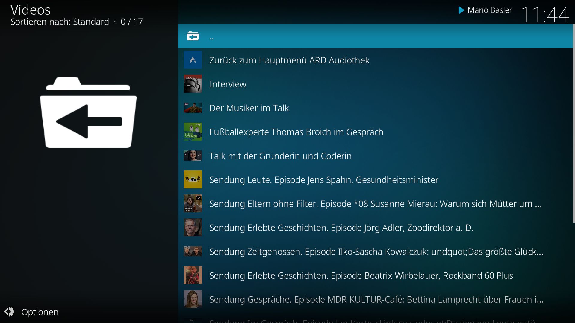

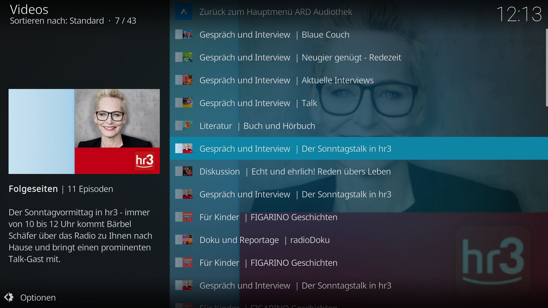

Ich habe eine kleine Frage zu den "Themen" in der ARD-Audiothek. Die scheinen mir nicht vollständig zu sein. Suche ich z.B. nach "Bärbel", so wird mir der Sonntagstalk mit Bärbel Schäfer angezeigt. Dieser ist lt. der Anzeige in der Kategorie "Gespräch und Interview" und hat 11 Episoden.
Gehe ich nun aber in besagte Kategorie, bekomme ich nichts davon angezeigt. Insgesamt sind in dieser nur 17 Episoden.
Mache ich etwas falsch? Macht ARD etwas falsch? Ein kleiner Bug im Addon?
nach erstem Vergleich mit der Webseite: die Auswertung im Addon berücksichtigt nicht die Nachladebeiträge. Danke für den Hinweis.
Falls nicht zu aufwändig, folgt ein Fix mit dem nächsten Update.
/R -
nach erstem Vergleich mit der Webseite: die Auswertung im Addon berücksichtigt nicht die Nachladebeiträge. Danke für den Hinweis.Falls nicht zu aufwändig, folgt ein Fix mit dem nächsten Update.

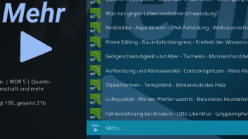

- die Nachladebeiträge werden nun im Addon angezeigt (im Web mit Button "Weitere laden" gekennzeichnet)

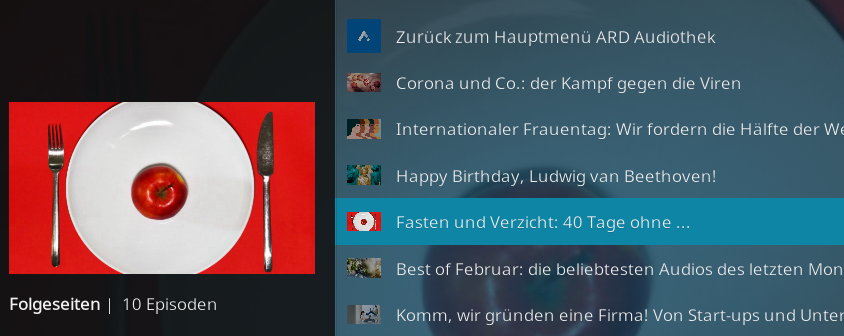

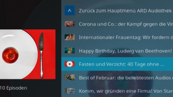

- die Kategorie "Themen" der Startseite wird im Addon getrennt von den Rubriken behandelt - wie im Web. In der Vorversion zeigte das Addon statt der "Themen" die Rubriken und unterschlug die Nachladebeiträge.

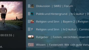

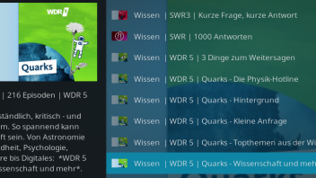

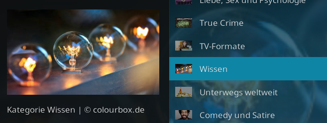

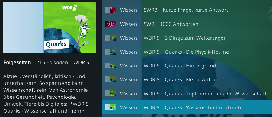

- Bei übergroßen Listen erfolgt eine Seitensteuerung mit Begrenzung auf 100 Listenelemente. Z.B. enthält die Rubrik Wissen /Wissen SWR2 z.Z. 2488 Beiträge. Die 3 Bilder Rubrik_Wissen illustrieren ein "gemäßigtes" Beispiel.
- Folgeseiten werden i.d.R. mit der Anzahl der Episoden angezeigt. Diese beziehen sich aber nur auf die einzelnen Audiobeiträge einer Folgeseiten. Das Addon zeigt jedoch der Vollständigkeit wegen alle Beiträge auf der Folgeseite, die auch wieder Folgebeiträge enthalten können (Reihenfolge: Folgebeiträge, Audiobeiträge). Also bitte nicht verwirren lassen - zum Verdeutlichen: Bild Folgeseiten-1 zeigt 10 Episoden an, auf Bild Folgeseiten-2 beginnen die Einzelbeiträge jedoch erst mit "Ratgeber | Fasten .." und die gesamte Liste enthält 20 Beiträge. Das Beispiel stammt aus den "Themen" der Startseite.
- Bei leistungsschwachen Geräten (mein Raspi3+ braucht für eine 100er-Liste ca. 15 sec) empfehle ich eher eine gezielte Suche und die Ablage in der Merkliste des Addons ( ThomasMeister: z.B. Sonntagstalk)
