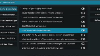

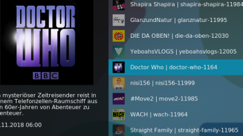

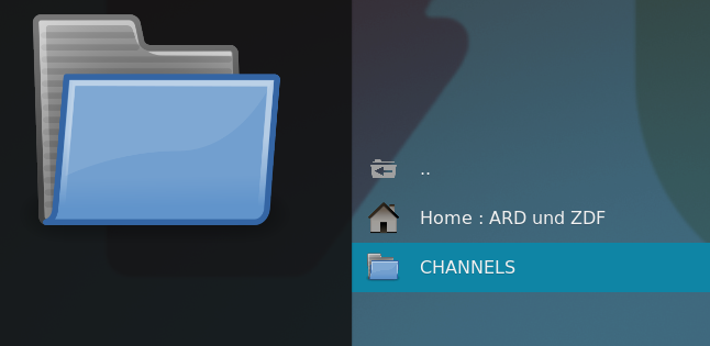

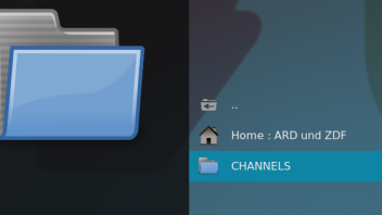

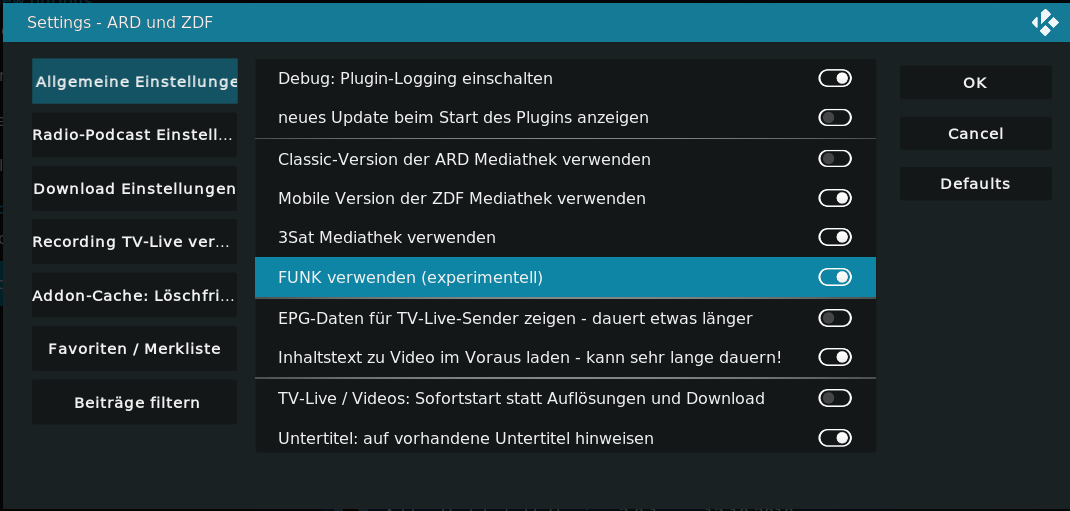

    Update V2.0.3 Modul FUNK (experimentell) Edit: Status experimentell aufgehoben
    ein erster Entwurf. Es gibt bisher nur ein Menü (Channel). Merkliste + Downloads sind nicht enthalten.
    Sofortstart / Einzelauflösungen funktionieren.
    S. Bilder
    /R

  • na so wie ich das verstanden hab, sind die Kanäle die einzelne Sendungen und die Playlists sind kategorisch zusammen gefasste Listen aus allen Kanälen
    Danke - also so eine Art Meta-Kanal, wobei ich frage, wer die Kategorien setzt und die Zuordnungen vornimmt. Na gut, die Struktur kann mir egal sein.

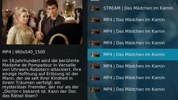

    @rols1
    Danke für die Integration von Funk. Sieht soweit schon klasse aus.
    Leider lassen sich daraus allerdings keine Streams starten.
    Stream kann ausgewählt werden, bei der Wahl des Streams rotiert die busy Anzeige kurzweilig, bricht dann ab ohne entsprechend den Stream gestartet zu haben. Vermute das es daran liegt, das es derzeit noch experimentell sei und bei Funk ein Änderungs Wahn umhergeht.
    Dennoch vielen Dank für die tolle Arbeit
  • Stream kann ausgewählt werden, bei der Wahl des Streams rotiert die busy Anzeige kurzweilig, bricht dann ab ohne entsprechend den Stream gestartet zu haben.
    ich hatte bisher nur unter Linux (Kodi 18.3-1.6) getestet - da klappt's. Nach deinem Hinweis habe ich festgestellt, dass unter Android 7.0 (Kodi 18.4 Leia) ein Stream nicht startet, die MP4-Formate dagegen schon.
    Um es einzugrenzen: laufen bei dir die MP4-Formate ebenfalls?
    Edit: dto. auf dem Raspi (LibreELEC 9.0.1): Streams nein, MP4 ja.
    Bitte für die Nutzung von funk in den Settings den Sofortstart abschalten und eines der MP4-Formate auswählen.

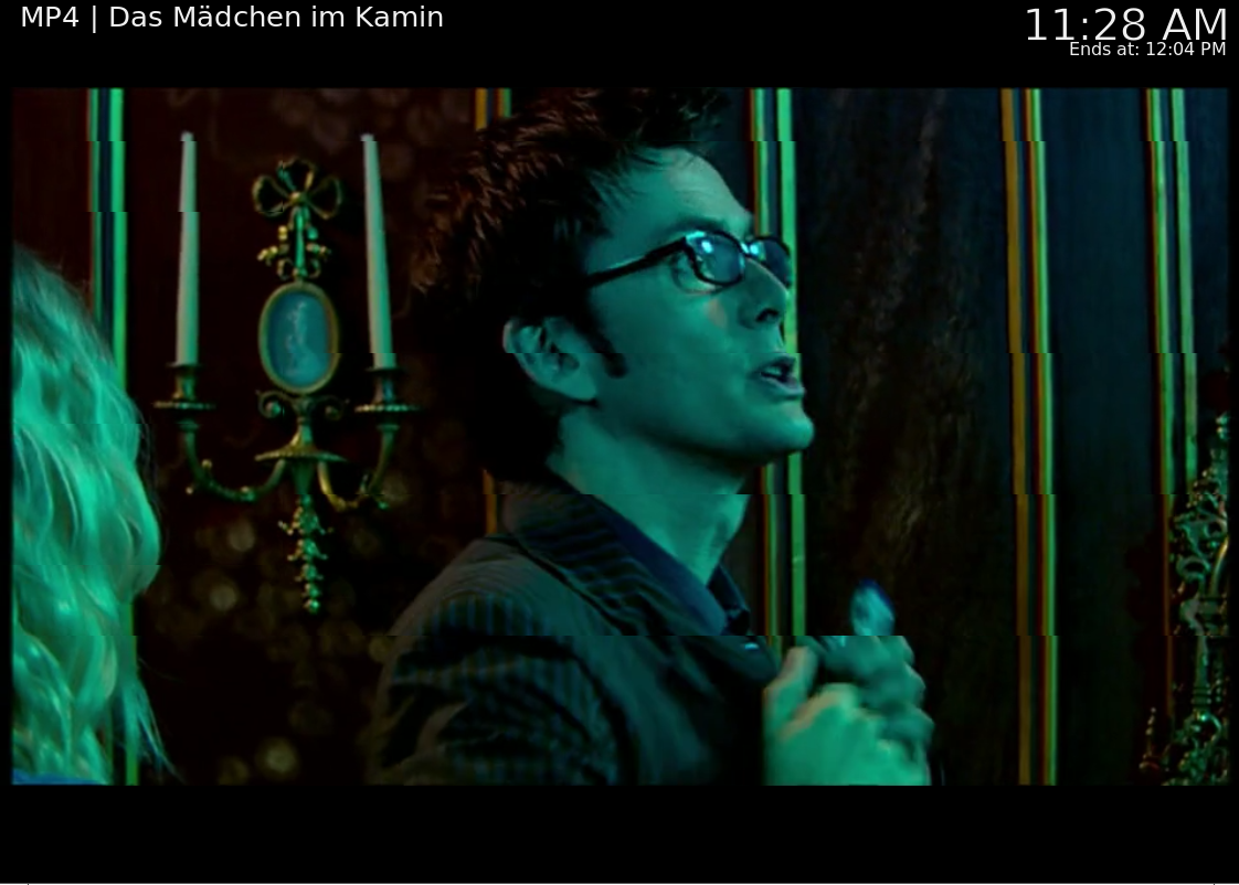

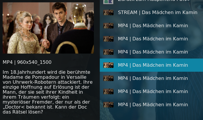

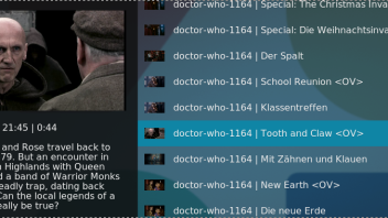

    Teils starten mp4 , teils aber auch nicht.
    Dr.Who beispielsweise startet nicht.
    Kommt allerdings auch keine Fehlermeldung.
    Log hängt an
  • Log hängt an
    OK - danke, das hilft weiter.
    Laut Player-Fehlermeldung fehlt in der aufgerufenen MP4-Url der Servername - der Rest ist vorhanden. Das sollte sich beheben lassen.
    Hinweis für Logs: es geht noch ausführlicher, wenn in den Settings Plugin-Logging eingeschaltet wird.
    /R

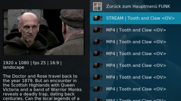

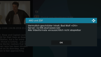

  • Streams im Modul funk starten nicht - Zwischenstand:
    nach den Hinweisen von @Xtra78 stellte sich heraus, dass es offensichtlich geschützte Inhalte gibt. Die frei zugänglichen Inhalte liegen beim Server funk-01dd.akamaized.net, die anderen bei nx-t09.akamaized.net.
    Falls sich das Problem nicht bis zum nächsten Update (voraus. morgen) lösen lässt, installiere ich wenigstens eine Info beim Videoabruf.
    /R

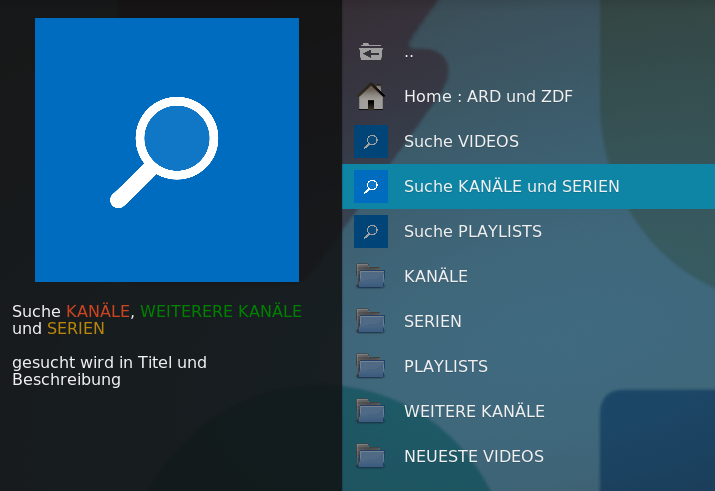

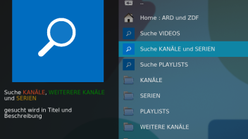

  • Update V2.0.5 Modul FUNK - vorläufige Fertigstellung
    Suche:
    das Update erweitert das Modul um eine 3-teilige Suche für Videos, Kanäle + Serien sowie Playlists.
    3-teilig deshalb, weil nur eine Web-Url für die Suche nach Videos zur Verfügung steht (immerhin). Für die Suche nach Kanälen und Playlists werden diese aus verschiedenen Quellen geladen und gegen den Suchbegriff verglichen - programmtechnisch also insgesamt ziemlich unbequem.
    Menüs (s. Bild Menue_funk_mit-Suchbuttons):
    das Update erweitert das Menü zusätzlich um Buttons für KANÄLE, SERIEN, PLAYLISTS und WEITERE KANÄLE.
    Dabei habe ich mich soweit wie möglich an der Webseite https://www.funk.net orientiert. Ausnahme: die
    Playlist NEUESTE VIDEOS hat ebenfalls einen Button im Menü bekommen - in den Playlists wird sie dafür ausgeblendet.

    für die nicht abspielbaren Inhalte gibt das Modul einen Hinweis aus (s. Bild Info_nicht_abspielbar)
    Meine Vermutung ist, dass alle Eigenproduktionen frei zugänglich sind, die eingekauften dagegen geschützt.
    Beispiel ist die BBC-Serie Doctor Who). Im Web sind diese Inhalte zugänglich, allerdings fehlte mir die
    Zeit für die Auswertung mittel Chrome-Dev-Tools.

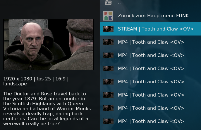

  • @rols1
    Bei den geschützten Links der Funkmediathek mußt Du den dazugehörenden Token an den Link anhängen.
    Bei Deinen Dash-Links wäre das: "?hdnts="+jsonObject['result']['protectiondata']['tokenDASH'] ;)
    Habe ich selbst gerade erst herausgefunden, da ich dabei bin das entsprechende Addon von @sarbes zu reparieren.
    Frage: Wie kommst Du auf die Dateiendung der Links=(format=mpd-time-cmaf) - bei @sarbes lautet Diese=(format=mpd-time-csf) ?!
  • Bei den geschützten Links der Funkmediathek mußt Du den dazugehörenden Token an den Link anhängen.
    Super - gedanklich hatte ich mich schon auf lange Debug-Sitzungen eingestellt.
    So klappt es heute schon mit dem Update. Die Whovians werden sich freuen ;)
    Der Zusatz (format=mpd-time-cmaf) entstammt einer Auswertung mittels Chrome-Dev-Tools
    (XHR-Statements, Copy all as Curl, Suche nach akamaized).
    /R
  • Update V2.0.6 Modul FUNK - Wiedergabe geschützter Inhalte
    Das Update ergänzt die von @realvito gefundene Lösung. Damit lassen sich die geschützten Inhalte von Funk wiedergeben - ohne zusätzliche Bibliotheken und damit verbundenen Updatestress.
