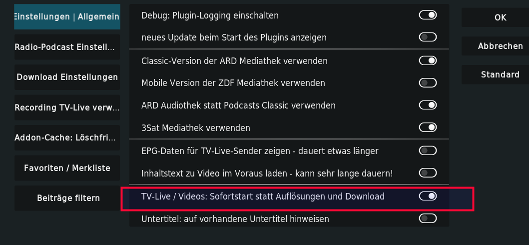

1. Settings-Änderung
In den Settings entfällt die Einstellung "Video-Bandbreiten und -auflösungen anzeigen". Die Steuerung im Addon übernimmt nun allein die Einstellung "TV-Live / Videos: Sofortstart statt Einzelauflösungen mit Downloads-Buttons" - s. Bild Settings_Sofortstart
Die vorher 4 möglichen Varianten konnten verwirren und waren auch unpraktisch beim Programmieren.
An den Funktionen und Verhalten des Addons ändert sich damit nichts.Die beiden Varianten bedeuten:

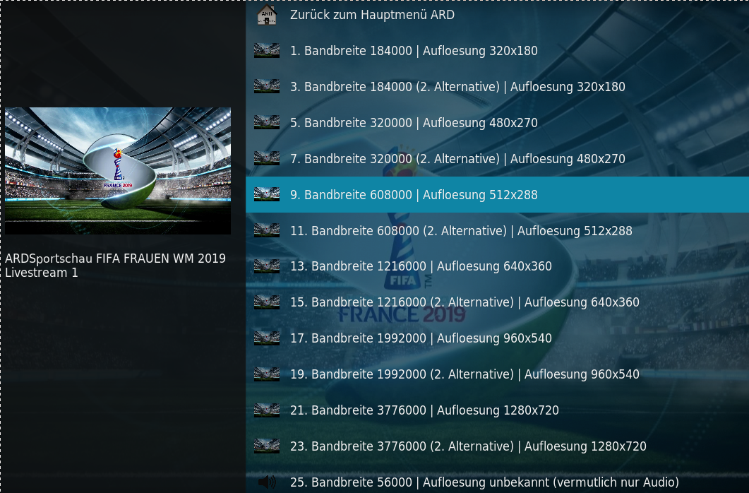

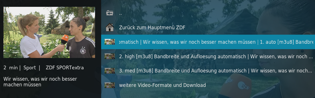

Einstellung EIN: Livestreams und Videos werden sofort als HTTP- bzw. HLS-Stream gestartet. Dabei erhält der Kodi-Player vom Addon die Adresse der master-m3u8-Datei mit den angebotenen Auflösungen. Der Player wählt die für den aktuellen Client (z.B. Webbrowser) geeignete Auflösung und startet die Wiedergabe. Buttons für Einzelauflösungen und Downloads entfallen.Einstellung AUS: das Addon wertet selbst die angebotenen Auflösungen aus und erstellt einzelne Buttons. Falls MP4-Formate angeboten werden, erzeugt das Addon auch dafür Buttons. Zum Schluß fertigt das Addon Download-Buttons für MP4-Formate, vorausgesetzt, in den Download-Einstellungen sind die curl/wget-Downloads freigeschaltet. Bsp. s. Bilder Sofortstart_AUS_1 - 4

die drei Livestreams des NDR für die Frauen-Fußball-WM sind offenbar
weiter aktiv (Pausenbild) und verbleiben daher bis auf Weiteres. Die Buttons wurden umbenannt in
"ARDSportschau Event-Livestream" (1 bis 3). Bei Bedarf werden sie recycelt.

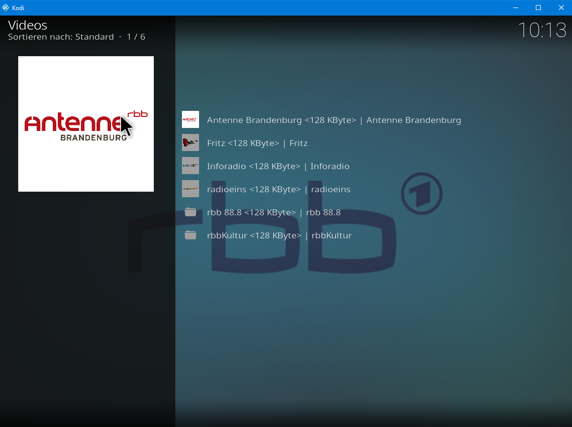

ich hab mir mal das addon installiert, als ich in den Radioprogrammen war kam ich da nicht wieder raus. geht das nur mit deinstallieren und neu installieren?
normalerweise nicht.
Um zu helfen, werden mehr Einzelheiten gebraucht...
/R -

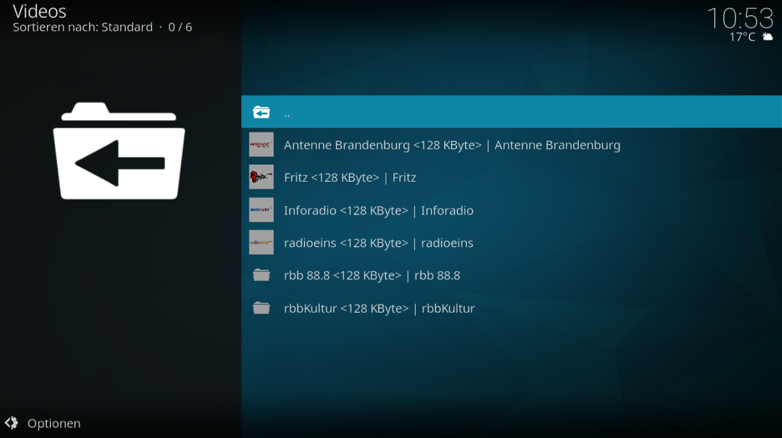

ich habe die Radiosender gesehen, dachte schau ich mal und inforadio unter rbb lief auch prompt, über die Optionen konnt ich den Player auch stoppen, aber raus kam ich nicht mehr, bzw. ging raus aus dem addon und jedesmal nach dem start war ich bei den Radiosendern des rbb. zurück zu home oder …. fehlt da irgendwie.
könnte mit dem Update auf V1.7.3 zusammenhängen. Da musste ich eine Behelfslösung für den Kodi-Player entfernen, weil diese für Kodi V17.6 (und davor) nicht mehr funktionierte.
Falls du also eine ältere Kodi-Version nutzt, könntest du updaten oder die Addon-Version V1.7.2 installieren (da fehlt dann das 3Sat-Modul). Die älteren Addon-Versionen bekommst du hier: https://github.com/rols1/Kodi-Addon-ARDundZDF/releases.In meiner Kodi-Installation (auf dem Entwickler-PC: V18.2) kann ich den Fehler nicht nachvollziehen. RBB- und andere Radiosender können gestartet + gestoppt werden, das ..Menü ist überall erreichbar.

Addon-Version V1.7.2 das selbe mit Exit geht es aus dem addon und nach Neustart immer die gleiche tafel
den habe ich leider nicht merkwürdig oder? nutze kodi-18.3-Leia-x64
Ich habe es eben auf Kodi 18.3 Leia -x64 auf Win 7 getestet, dort erscheint bei mir der Button.
Es scheint nicht an der Kodi Version zu liegen. Ich nutze sonst Kodi 19 Alpha 1Vielleicht hat rols1 nachher eine Idee woran es liegen kann.
ja danke erstmal, ich kann diesen infokanal auch am Handy haben, nur muss ich dann einen Kopfhörer anschließen. die Verkehrsmeldungen alle 20 min wären mir wichtig aber zurück wäre dennoch besser
edit: wenn ich kodi neustarte komme ich wieder ins Hauptmenü, geht ja auch zur not.
Keine Ursache. Schade das ich leider nicht weiterhelfen konnte
Probier doch bitte mal die Livestreams der neuen Audiothek (in den Settings freischalten). Die Radiosender sind dort ebenfalls enthalten und es gibt dort einen Home-Button.
Falls das bei dir klappt, hilft vermutlich als Notnagel einen Home-Button auch bei den übergeordneten Radio-Livestreams einzusetzen (als Option - der Home-Button wurde dort weggewünscht).Sollte auch die neue Audiothek klemmen, brauche ich das Logfile, um weiter zu suchen (in den Settings einschalten, Kodi neu starten,Fehler produzieren, kompl. Logfile auf pastebin o.ä einstellen).
