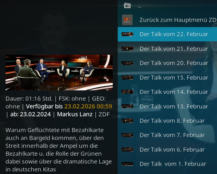

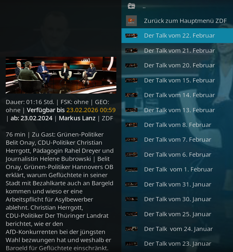

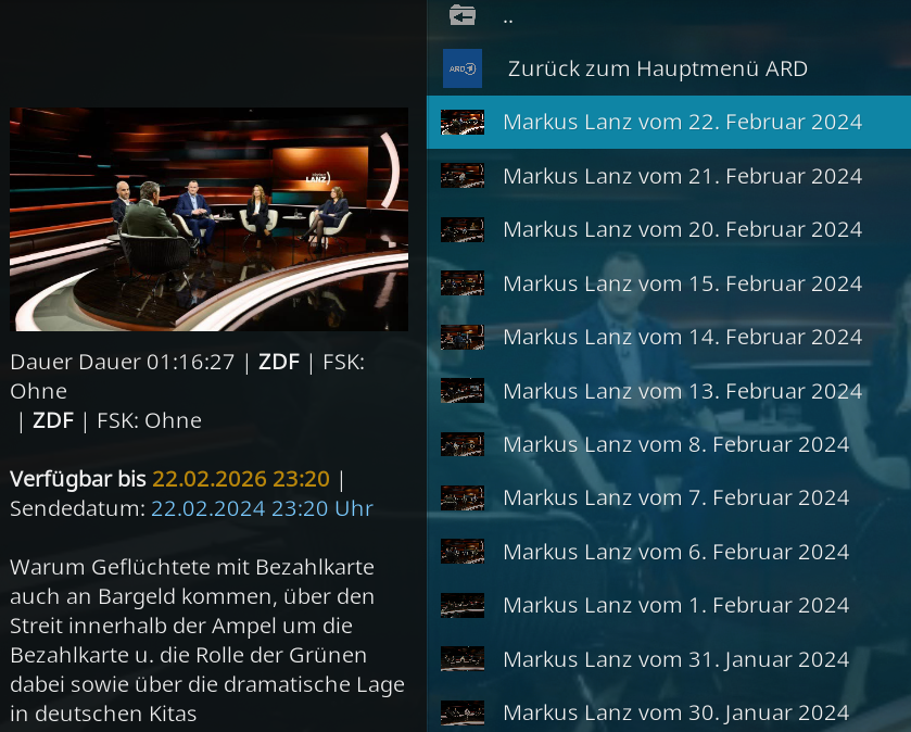

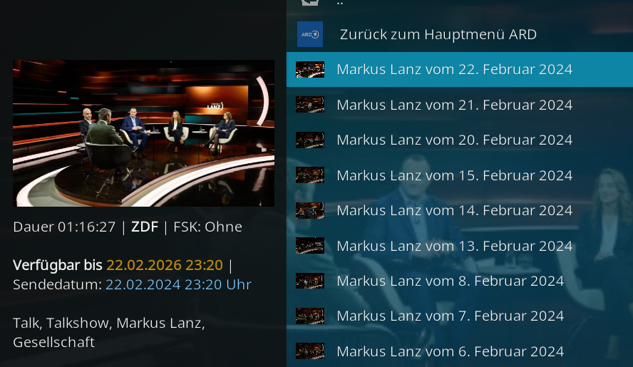

"Markus Lanz" über die ZDFMediathek gibt allerdings die Inhaltstexte der ARD (Vgl. Webseite) wieder statt die der ZDF-Webseite (wo dann auch die Gäste dabeistehen), welche ich präferieren würde.
es hat eine Weile gedauert, festzustellen, wieso bei dir ein wesentlicher Unterschied auftrat. Du nutzt offensichtlich das Setting Vorausladen, was wohl bei vielen abgeschaltet ist.
Das Ergebnis ist wegen der zunehmenden gegenseitigen Verweise zwischen ARD und ZDF auf Sendungen interessant. Wie du beoachtet hast, offenbart es redaktionelle Unterschiede bei den Inhaltstexten. Siehe dazu die Bilder jeweils mit und ohne Inhaltstext.
Ohne Vorausladen enthält die json-Quelle beim ZDF eine kurze Info zum Inhalt der Sendungen. Die json-Quelle derARD enthält lediglich die Tags zur Sendung (Talk, Talskshow, ..).
Mit Vorausladen folgt das Addon den Quellen zur einzelnen Sendung. Hier führt die ARD-Quelle zur redaktionellen Seite der ARD, während die ZDF-Quelle zum api-Call führt, die der Webadresse entspricht. Auswertung im Addon: get_summary_pre(), Modul util.Falls die Frage aufkommt: kann für die ARD beim Vorausladen einer ZDF-Sendung auch der Webinhalt angesteuert werden? Das ist von meiner Seite nicht geplant. Interessierte Nutzer könnten sich aber mit einer entsprechenden Bitte an die ARD-Redaktion wenden. Nach meiner Erfahrung gehen die Redaktionen nicht nur Fehlerhinweisen nach, sondern berücksichtigen auch Zuschauerwünsche.
/R -
