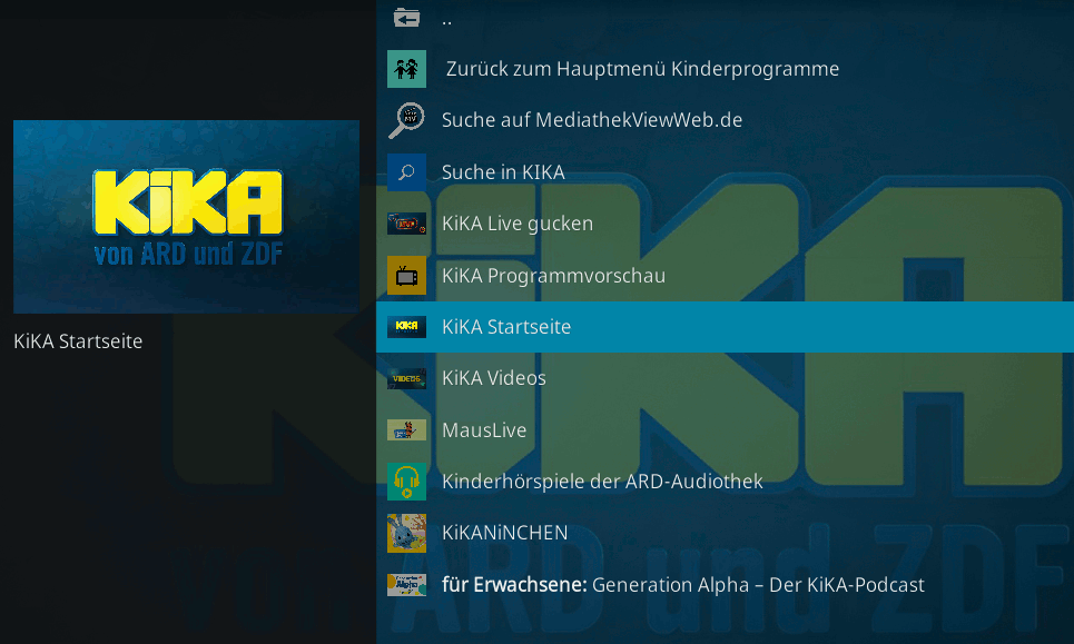

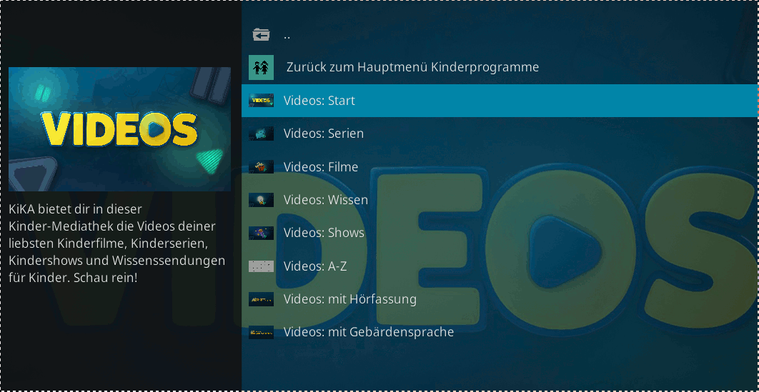

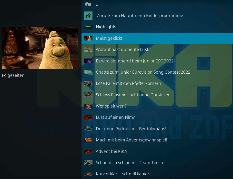

    Erneuerung KiKA (Runderneuerung nach Webseitenänderung), betroffene Menüs:
    • Videos und Bilder (A-Z) | jetzt Videos -> Videos: A-Z
    • Die beliebtesten Videos (meist geklickt) | jetzt Startseite -> Meist geklickt
    • Videos mit Gebärdensprache | jetzt Videos -> Video: mit Gebärdensprache
    • Videos als Hörfilme | jetzt Videos -> Video: mit Hörfassung
    • Unverändert bleiben die Menüs KiKA Live + Programmvorschau, MausLive, Kinderhörspiele, KiKANiNCHEN
    Außer den interaktiven Inhalten (Spiele, Abstimmungen o.ä.) sollte das Addon alle neu strukturierten Inhalte zur Verfügung stellen. Siehe Bilder.
    Bei Problemen bitte ich um Nachricht.

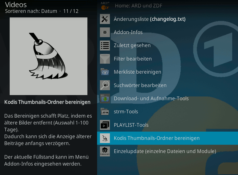

    Bereinigung Thumbnails-Ordner:

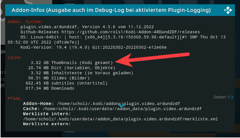

    • wiederholt habe ich mich über das schnelle Anwachsen über 3 GByte geärgert und manuell gesäubert. Jetzt habe ich dem Addon ein Helferlein spendiert, das die Bereinigung per Menü durchführt - s. Bild Thumbnails-Ordner_bereinigen.
    • Das Löschalter kann zwischen 1 - 100 Tagen gewählt werden.
    • Der Dialogverlauf lässt sich bis zum Start jederzeit abbrechen. Angezeigt werden der Füllstand (vorher/nachher), die Anzahl gelöschter Dateien sowie der freigegebene Speicherplatz.
    • Der aktuelle Füllstand kann auch im Menü Addon-Infos eingesehen werden - s. Bild CacheAnzeige.

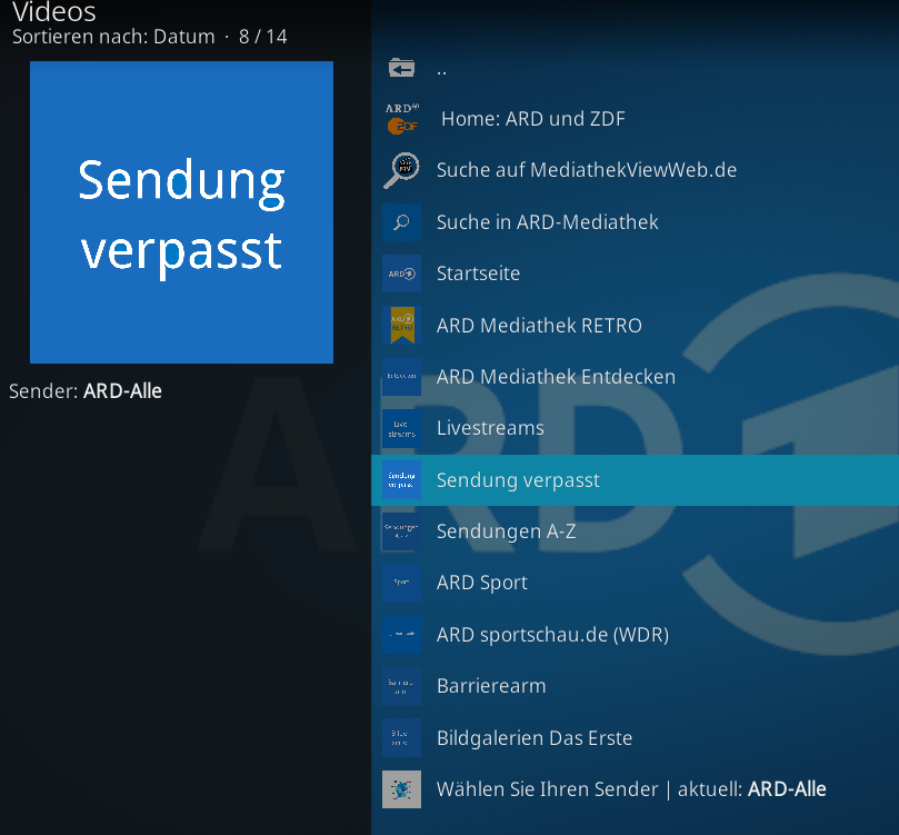

  • Hallo rols1, bei deinem ARD-Addon funtioniert die Rubrik „Sendungen nach Datum“ aktuell nicht mehr.
    Hallo ed76,
    bei den Stichproben soeben (ARD-Alle, ARD DasErste, ARD BR, ZDF, 3sat - Kodi Leia, Kodi Nexus) konnte ich kein Problem erkennen. Kannst du bitte mal ein konkretes Beispiel zum Nachvollziehen nennen?
    /R
    Edit: meinst du vielleicht das Addon von @68000a?. Bei meinem Addon heißt das Menü "Sendung verpasst"?
