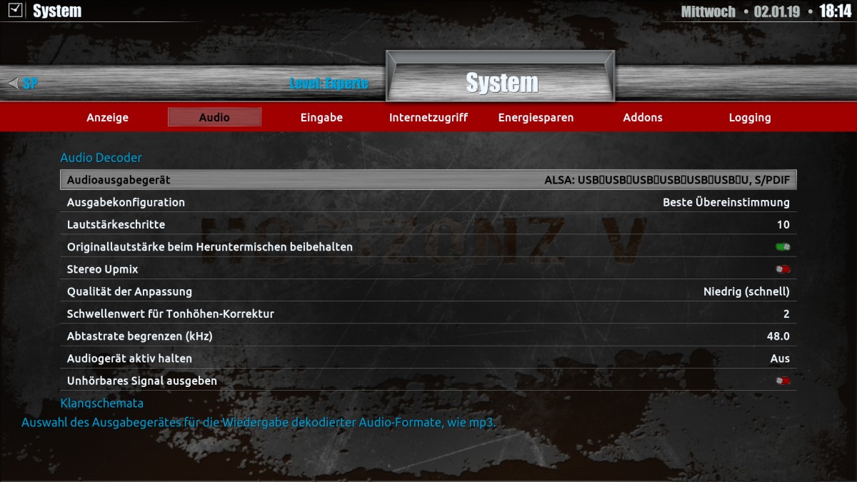

    Ein Problem habe ich aber noch. Bei jedem Kanalwechsel oder Auswahl einer Video/Audiodatei gibt es einen Knackser (und nur dann), als wenn man jedesmal die Kabel neu einsteckt (und die Box noch an ist).
    Ist es ein Einstellungsproblem oder liegt es an der Hardware ? Wie man auf dem Bild sehen kann, wird ein Adapter von Coaxial auf optisch benutzt, der wahrscheinlich auch nicht der Beste ist.
    Kann mir jemand weiter helfen ?
    Tschau nepo

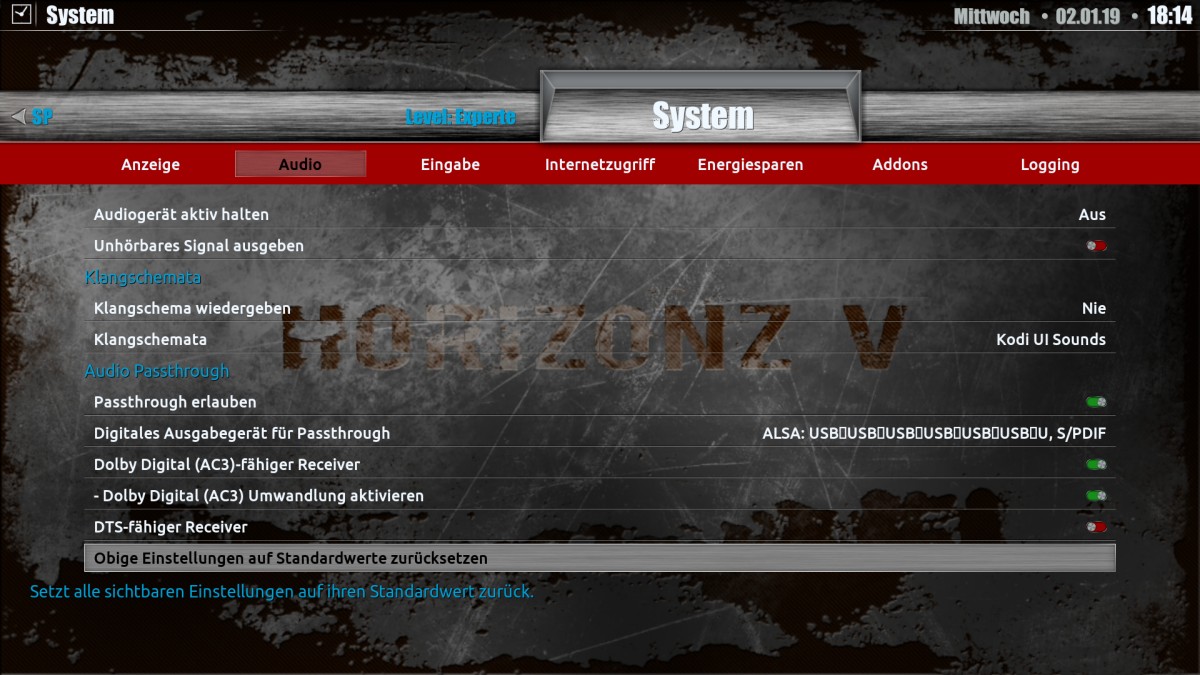

  • hi
    danke für deine Antwort !
    AC3-Umwandlung vielleicht wieder aktivieren (nur um es zu testen)
    Ist eingeschaltet ! Hier mal meine Einstellungen
    Und die Ausgabe auf "Fest eingestellt".
    Wenn ich diese Einstellung nehme, ist das Knacksen weg, aber kein Multichannel mehr / Passthrough ist auch nicht aktivierbar. Diesen Effekt hatte ich auch schon, als ich analog per Chinch ausprobiert habe. Deutung wäre, daß bei der Umwandlung etwas passiert ?(
    Tschau nepo
  • Dann bringt es auch nichts, "Audiogerät aktiv halten" zu aktivieren?
    Und "unhörbares Signal ausgeben".
    Das soll zwar beides nur einen Verstärker daran hindern in den Standby zu gehen, aber vielleicht hilft es.
    Zwischen "optimiert" und "beste Übereinstimmung" auch schon probiert?
    Eine letzte Idee wäre in den Settings/Player/Video die Synchronisation mit dem Bildschirm zu aktivieren.
    Dann wird der Ton auch "bearbeitet" um im Takt mit dem Bildschirm zu bleiben.
    Es hat auf jeden Fall Einfluss auf die Tonausgabe.
