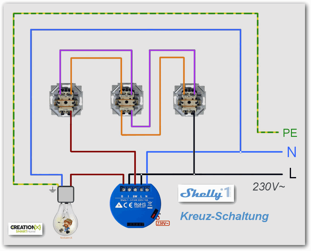

    Weiß jemand was ich bräuchte um eine Kreuzschaltung (Flur) zu realisieren?

    Kreutzschaltung. Ausser ein wenig Stromleitung und ggfs. Kabelklemmen brauchts da nichts, was man aber eigentlich
    auch für jede Variante braucht.
  • Kreutzschaltung. Ausser ein wenig Stromleitung und ggfs. Kabelklemmen brauchts da nichts, was man aber eigentlich
    Aha, ich hätte gedacht, man bräuchte mehre Shellys für die Kreuzschaltung Aber so machts auch mehr Sinn, danke!

    Hab noch nen Thread gefunden mit Schaltplänen für verschiene Schaltungstypen:
    https://forum.creationx.de/forum/index.ph…3%9F-schaltung/
