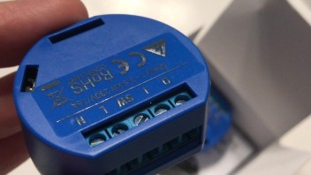

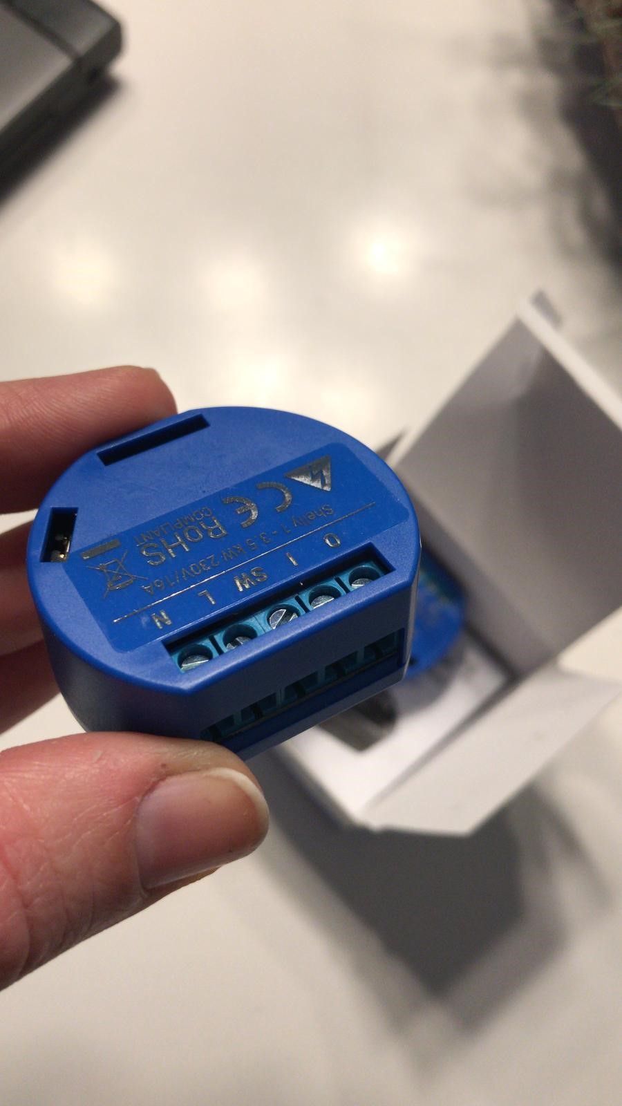

  • Meine sind angekommen und ich bin arbeiten. So ein Mist.
    Hab meine Frau mal gebeten nen Foto zu schicken.
    Für Interessierte, die sich ein erstes Bild machen wollen, habe ich es mal angehangen.
    Und jetzt brauch ich nen Grund früher Feierabend zu machen....
