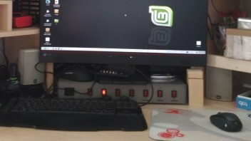

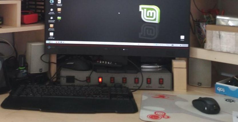

  • Moin,
    ich habe hier eine etwas betagte Schaltleiste. Gutes Teil aus Metall mit ordentlichen Schaltern.
    Jetzt hat die angefangen zu knistern. Hin und wieder. Die Lämpchen flackerten dann auch ein wenig.
    Erster Gedanke war, die Last zu reduzieren und einen Blick reinzuwerfen. Sind halt nur Schalter und ein komplett vergossenes Bauteil.
    Überlastschutz?
    Im inneren sah nichts verschmort aus.
    Heute morgen hatte ich nur den Monitor angeschlossen. Also eine sehr geringe Last und es knisterte erneut.
    Schwer zu sagen, wo es genau knistert. Gefühlt würde ich sagen am dicken Hauptschalter.
    Was nun? Schalter im Netz googlen und alle tauschen? Ursache ist zwar unklar, aber die Schalter sind ja das einzige tauschbare Bauteil.
    So eine Leiste finde ich im Netz auch nicht mehr. Nur noch Plastikgehäuse mit Druckschaltern.
