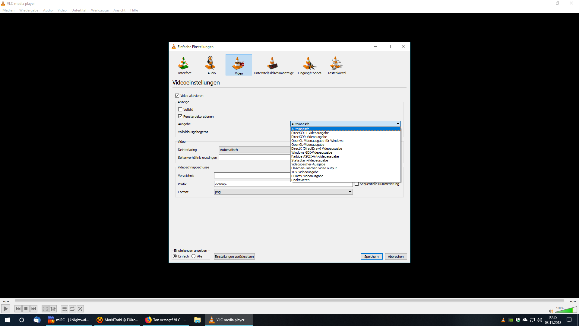

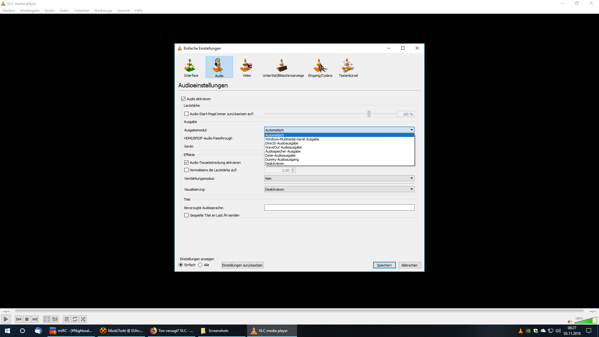

  • VLC bietet verschiende Ausgabemodule an. Schau mal ob sich der Wechsel lohnt.
    Beim zweiten Bild ist auch noch die Audio Tonzeitstreckung aktiv, die eigentlich genau dem von dir beschriebenen Problem entgegen wirken soll.
