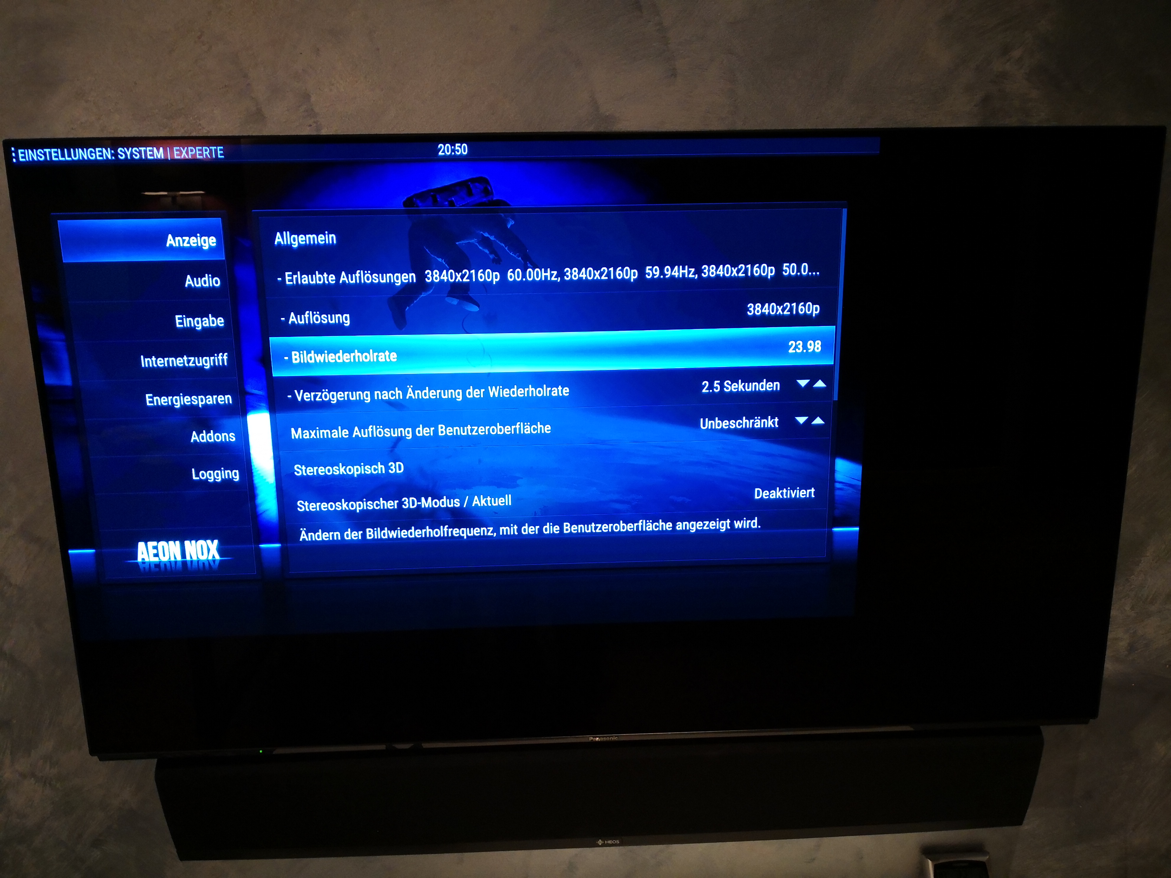

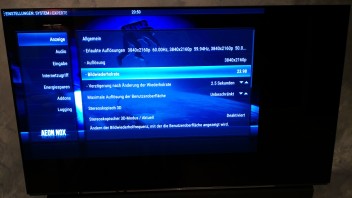

    nachdem ich auf Kodi Leia geupdatet habe, ist die Anzeige gezoomed wenn ich die Auflösung auf 4k einstelle. Bei 1080p ist alles in Ordnung. in die Whitelist habe ich auch alle Auflösungen eigetragen. Bin schon am verzweifeln.
    Mein TV kann UHD (Panasonic FZ804)
    Woran könnte das das liegen?
    Wenn ich die Oberfläche auf 1080p einstelle und dann nen 4k Film anschaue tritt das Problem beim Film auch auf.
    Als Anlage ist ein Foto beigefügt über die gezoomte verzerrte Darstellung.[successbox][/successbox]

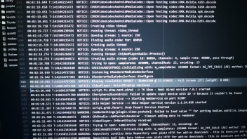

    Hab jetzt mal in der guisettings.xml rumespielt.
    Jetzt passt zwar die Gui, aber 4k Filme werden trotzdem nicht richtig abgespielt. Sprich dort ist der Zoom wieder vorhanden. Sobald das Video aber beendet wird, wechselt die Shield wieder richtig auf 1920x1080
    Nach dem Abspielen des Videos habe ich in die [definition=9,2]kodi.[definition='1','0']log[/definition][/definition] gesehen. Da stand zum Beispiel
    NOTICE: Videoplayer: OnLostDisplay received
  • Können wir bitte einfach mal ein [definition='1','4']Debuglog[/definition] davon sehen bevor wir weiter spekulieren?
    Die GUI sollte auch auf 60Hz eingestellt sein. Die Kodi GUI auf 23.98fps laufen zu lassen, macht keinen Sinn.
    Was hast du als Whitelist eingestellt
    Overscan ist aus
    Das möchte ich gern noch ein wenig bezweifeln. Möchte aber gern ein [definition='1','4']Debuglog[/definition] davon sehen, bitte. Bei dem Screenshot oben ist [definition=12,2]debugging[/definition] deaktiviert. Wenn du nicht weißt, wie du an das Logfile kommen sollst, oder wie du es online bekommst, dann nimm einfach das Kodi logfile uploader add-on.

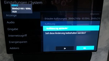

  • Mein TV-Gerät
    Einstellungen des Seiternverhältnisses = Original
    Wenn es mal nicht so passt ...kann man zuvor noch das Bild kalibrieren.
    Nvidia Shield TV
    Anzeige und Ton
    Erweiterte Einstellungen
    Für Overscan anpassen
    Nightly Kodi 18 Leia Beta
    Einstellungen:
    System
    Anzeige
    Video kalibrieren
    Habe die 23,976 HZ gewählt auf der Nvidia Shield TV...weil so einiges an Filmmaterial auf Netflix oder Amazon Prime vorhanden ist...jedenfalls wenn man zum Beispiel die
    jeweilige App verwendet...zudem möchte man über die Nightly Kodi 18 Leia Artefakte und Tearing vermeiden...YUV 422 12 Bit Rec. 2020 ist für mein
    TV-Gerät die beste Einstellung...bei anderen Tv-Geräten mag es vielleicht anders ausschauen...aber du kannst ja auch nochmal hier reinschauen.

  • ok kann ja die Shield noch mal anstecken zwecks der [definition=12,0]debug[/definition].[definition='1','0']log[/definition]
