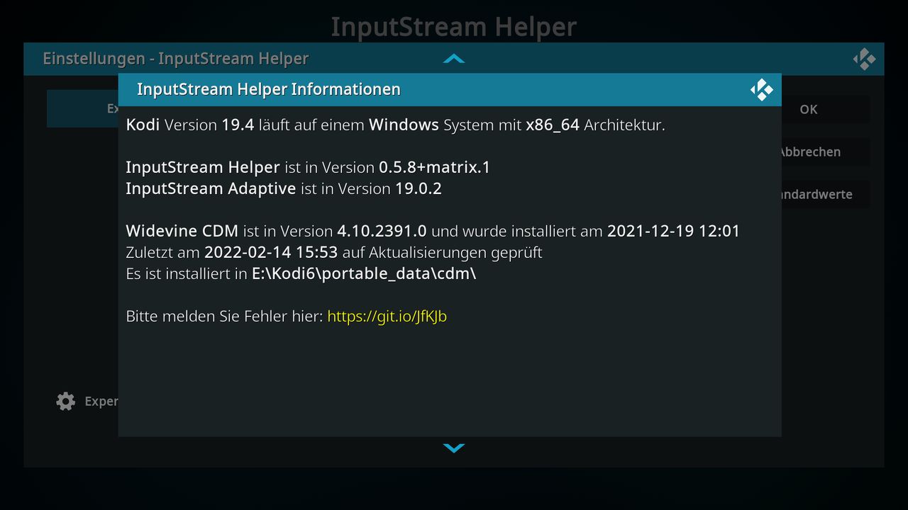

  • Also bei euch geht's noch. Dann hab ich mir irgendwas zerschossen. Als das add-on nicht funzte wegen den Fehlern bei der Telekom , hab ich mit dem InputStreamHelper rumgespielt. Und das hab ich Depp bei allen 3 Systemen gemacht. Denn nirgends bekomme ich das wieder zum laufen. Ich habe widevine gelöscht und wieder installiert , weil ich dachte es könnte helfen.
    Im Log steht :
    2022-03-14 04:57:14.315 T:12455 ERROR <general>: AddOnLog: inputstream.adaptive: License server returned failure
    2022-03-14 04:57:14.464 T:12455 INFO <general>: AddOnLog: inputstream.adaptive: Empty Service Certificate
    2022-03-14 04:57:14.609 T:12455 ERROR <general>: CCurlFile::FillBuffer - Failed: HTTP returned error 500
    2022-03-14 04:57:14.610 T:12455 ERROR <general>: CCurlFile::Open failed with code 500 for https://vmxdrmfklb1.sfm.t-online.de:8063/:
    2022-03-14 04:57:14.610 T:12455 ERROR <general>: AddOnLog: inputstream.adaptive: License server returned failure
    Oder steht bei euch auch so etwas im Log und funktioniert trotzdem ?
    Welche widevine Version habt ihr ?
    Und wie geht das bei der shield ? Die hat das doch quasi onboard ...
    Und das kann eigentlich nur mit widevine zu tun haben, denn Amazon Media geht auch nicht mehr. Nur gekaufte Alben geht noch.
    So ein Mist .
    Hat einer ne Idee ?
    greetz, FoLeY ...

  • Für die Shield braucht man den InputStream Helper nicht.
    Funktioniert bei dir noch die MagentaTV App ...oder ein Media Receiver der Telekom?
    Ist das Android Phone über Wlan mit den Router verbunden?
    Hast du den Router mal neu gestartet?
    Bei mir funktionierte nachdem man den Router neu gebootet hat...dann alles wieder im grünen Bereich.
