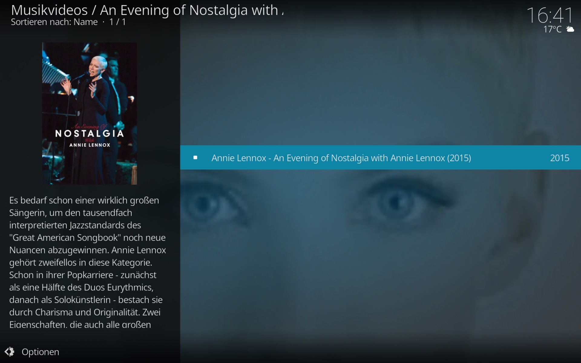

    Ich bin gerade dabei (jeden Tag ein, zwei Buchstaben) meine Musikvideo nfo Files zu bearbeiten. Dabei füge ich überall die Artist Tag ein und das album tag habe ich intuitiv auch überall gefüllt.

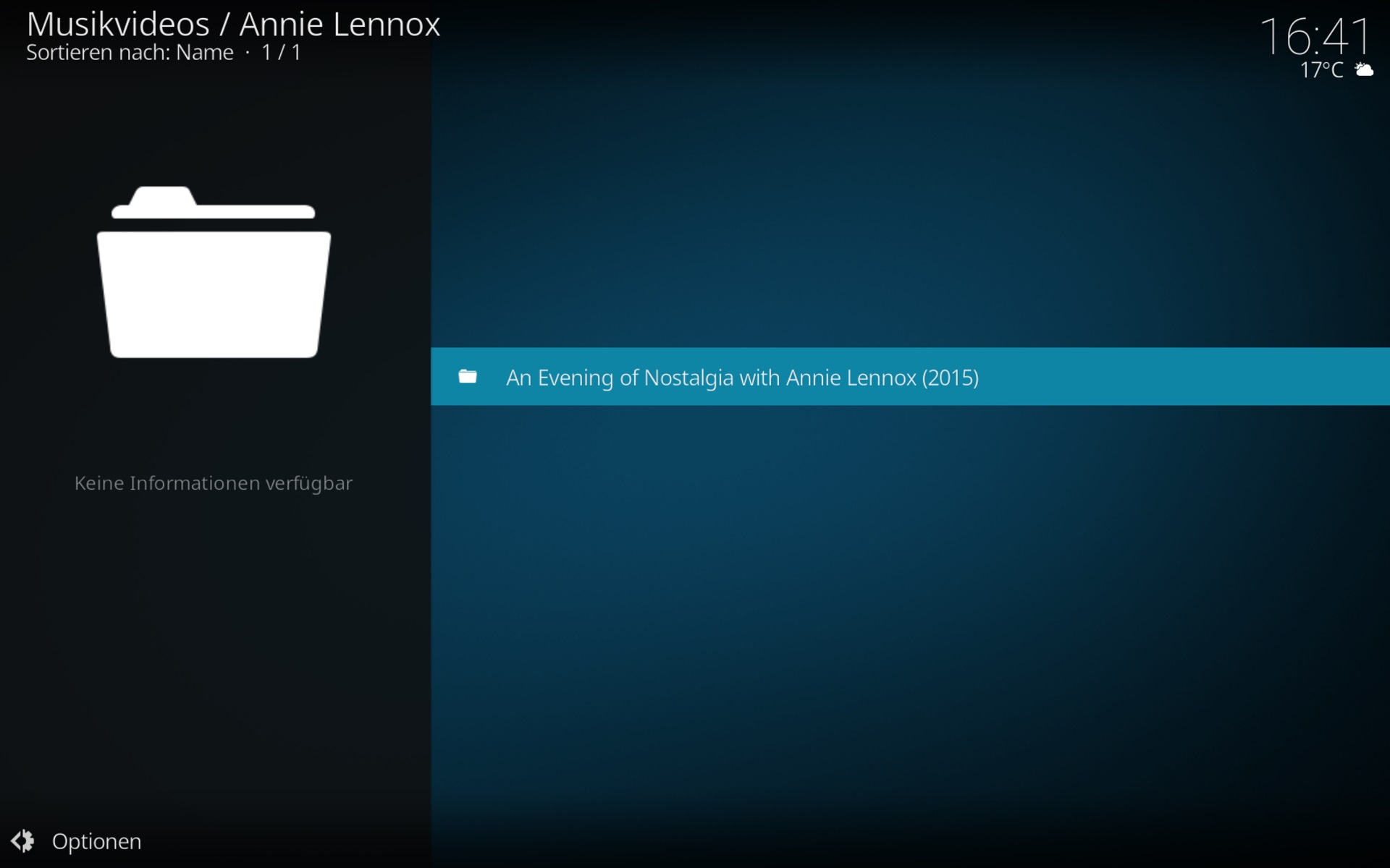

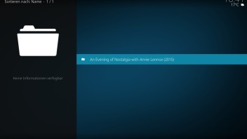

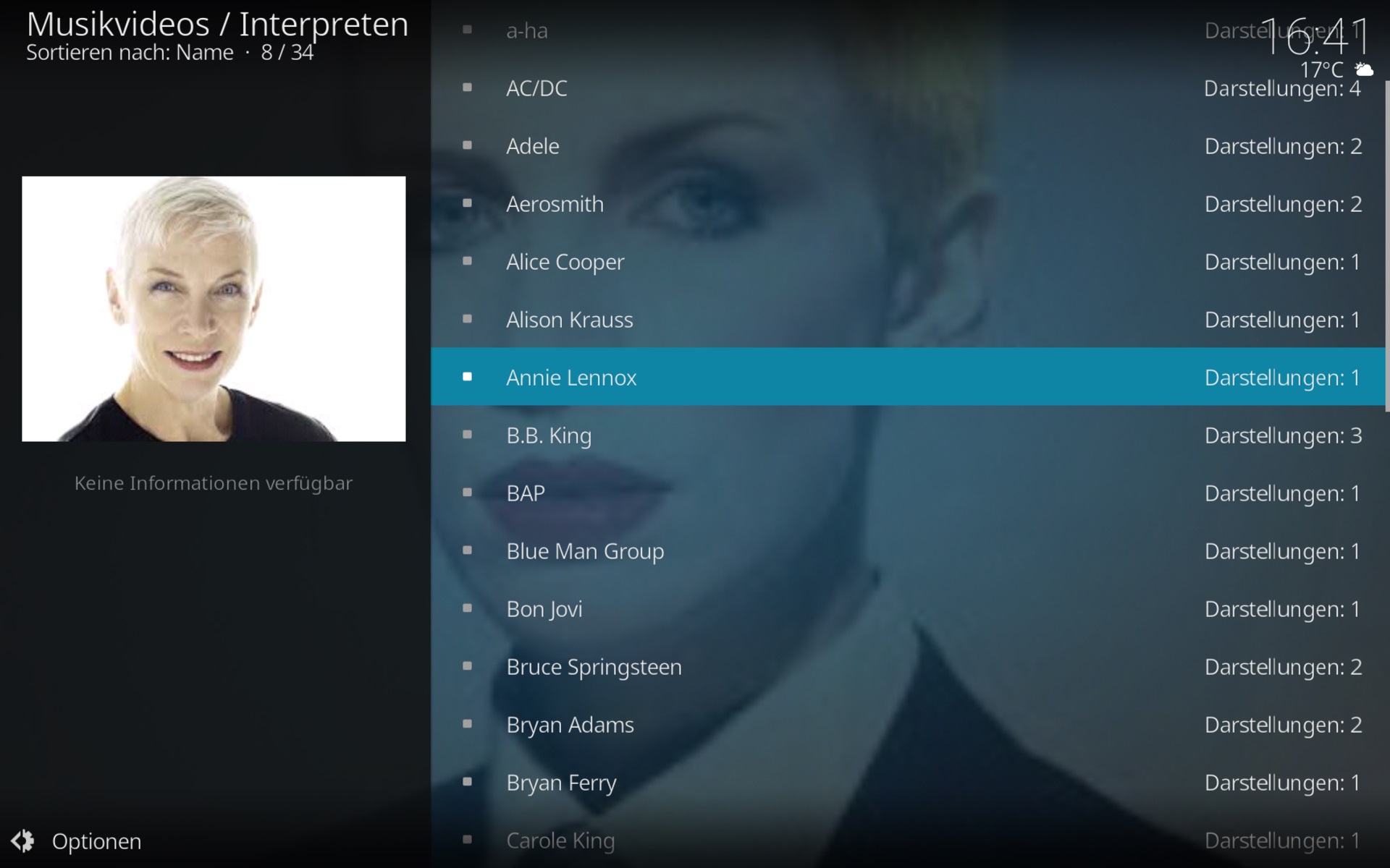

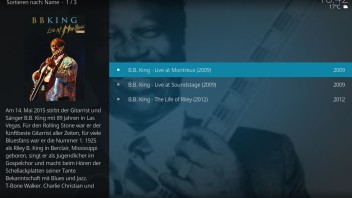

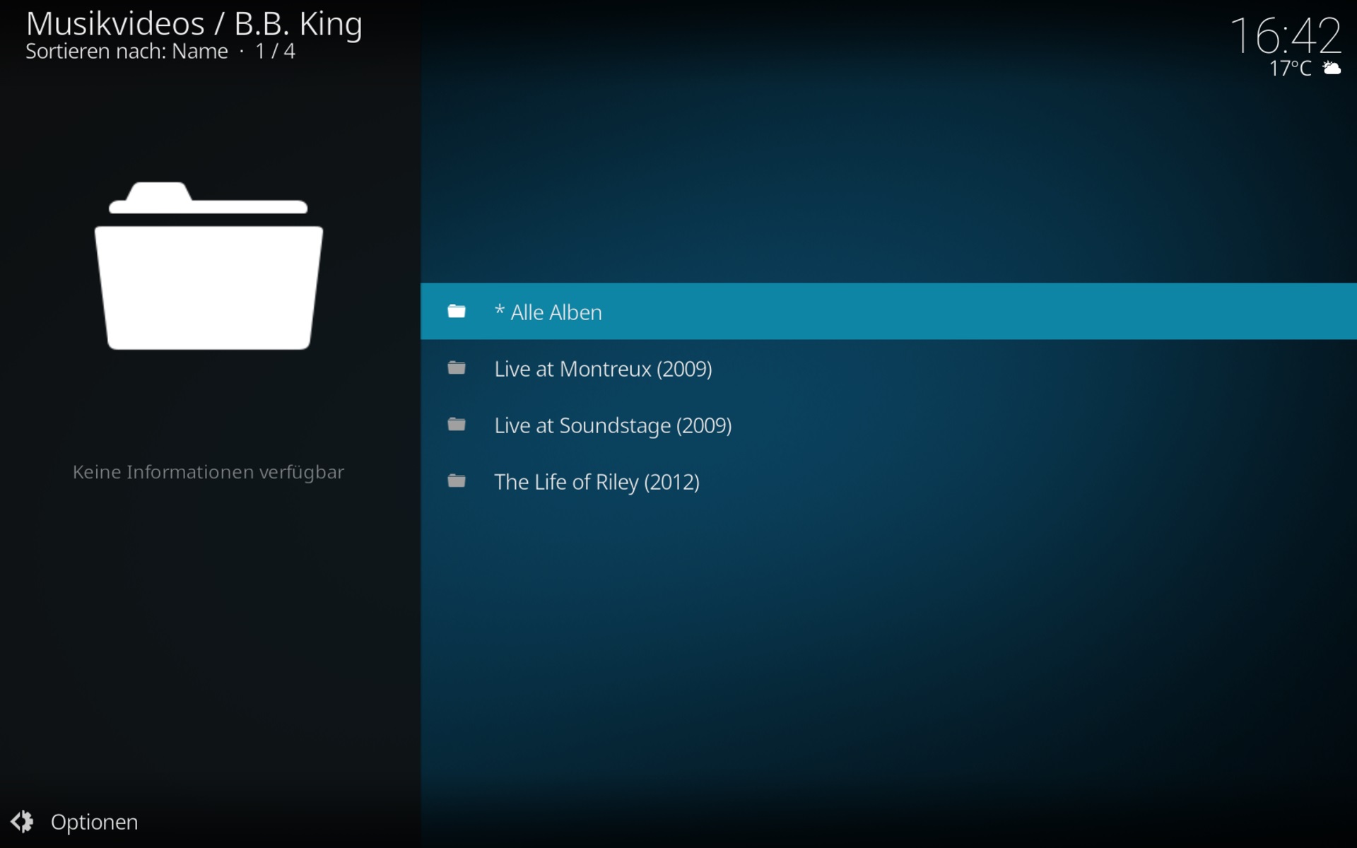

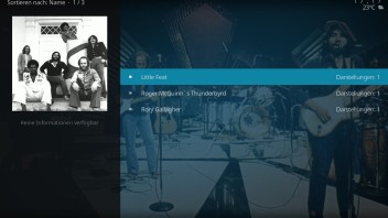

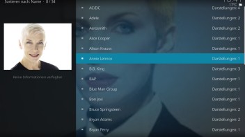

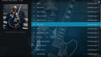

    Nun fällt mir eine weitere Besonderheit auf. Damit das richtig rüber kommt, mache ich mal verschiedene Sceenshots.

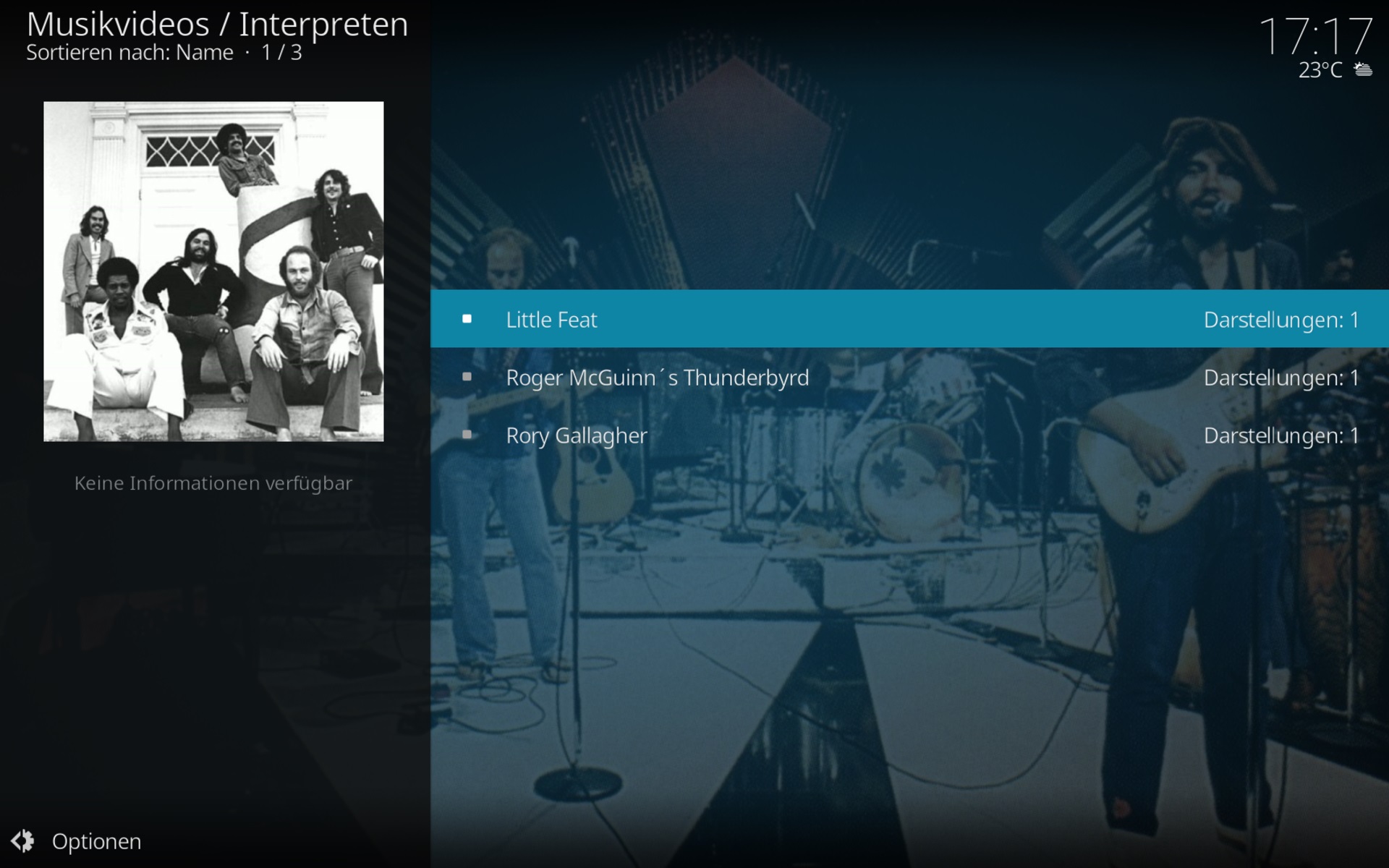

    Wenn ich unter Musikvideos die Auswahl "Interpreten" wähle, wird meiner Meinung nach eine Ebene zu viel angezeigt.
    Ebene 1 Einzelvideo:
    Ebene 2 Einzelvideo:
    Ebene 3 Einzelvideo:
    Ebene 1 mehrere Videos:
    Ebene 2 mehrere Videos:
    Ebene 3 mehrere Videos:

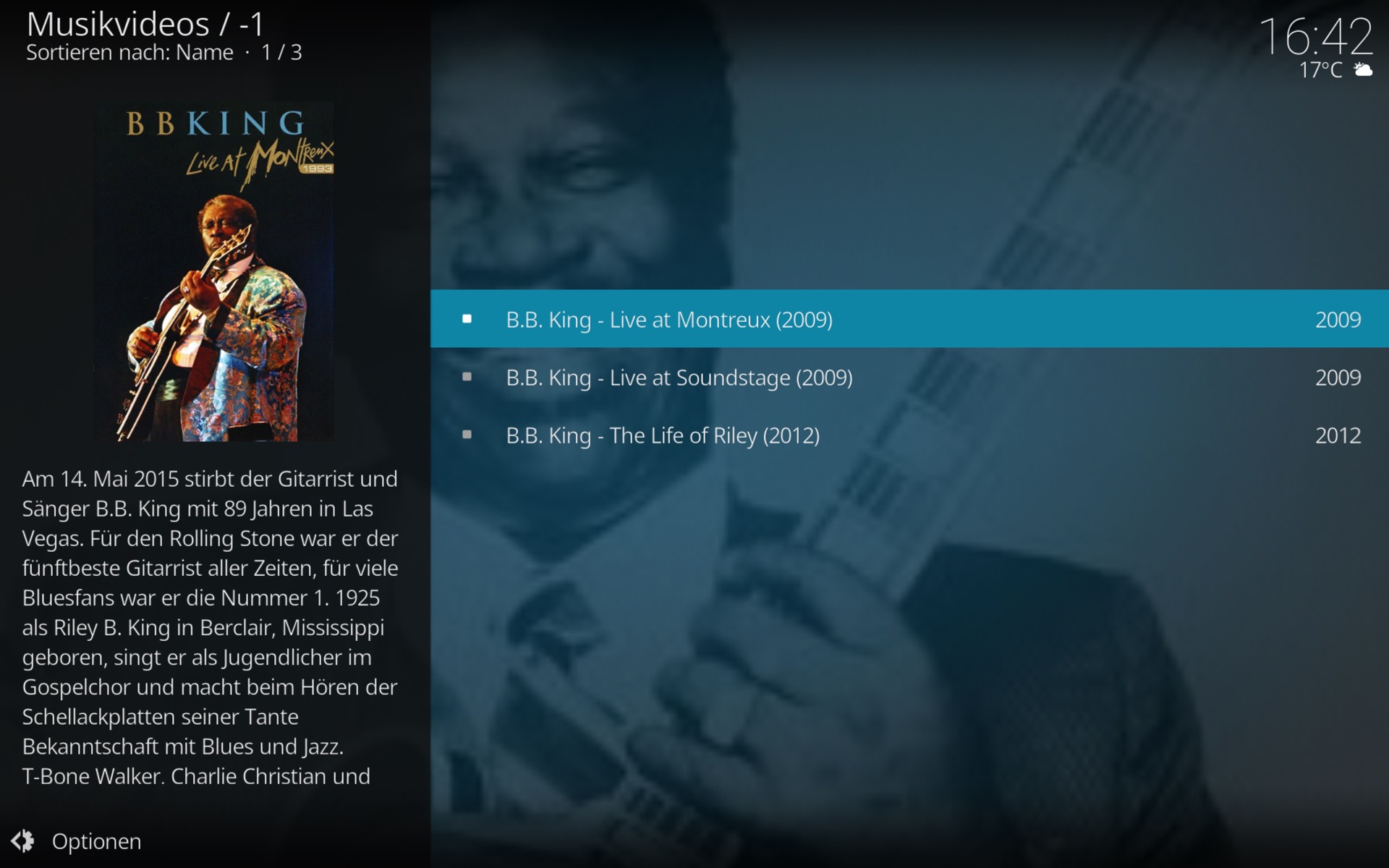

    Mein nfo File sieht für alle Musikvideos so aus:
    <musicvideo>
        <title>B.B. King - Live at Montreux (2009)</title>
    	<artist>B.B. King</artist>
        <album>Live at Montreux (2009)</album>
        <outline></outline>
    Wie Ihr sehen könnt, ist meiner Meinung nach Ebene 2 vollkommen überflüssig. Es werden in dieser Ebene auch NIRGENDWO Poster oder Fanarts angezeigt. In der Ebene 1 und 3 IMMER DANN, wenn ich von diesem Artisten auch eine CD unter Musik gespeichert habe. Das finde ich jetzt gesichert. JakeB, Deine Vermutung:

    Ich habe bis Buchstaben "D" einschließlich alle Musikvideos bearbeitet und die Fanarts werden ausschließlich gezeigt, wenn so eine Datei unter Musik vorhanden ist. Meine Bilder im Musik Ordner heißen alle "fanart.jpg" und"folder.jpg".
    Habe mal (erfolglos) versucht Musiker, von denen ich ein Musikvideo, aber keine CD habe im Ordner "Musik" und der Ordnerstruktur:
    artist.nfo
    aber ohne eine zugehörige CD anzulegen. Vielleicht mache ich da auch entscheidene Fehler.
    Poster unter Musikvideos kann ich ja mit dem Kontextmenü einfügen, Fanarts dagegen nicht. Ist die Ebene 2 normal, oder resultiert sie eventuell dadurch, dass ich die nfo Files noch falsch befülle.
    Optimal wäre es für mich, wenn von Ebene 1 direkt nach Ebene 3 gesprungen wird, in beiden Ebenen sowohl Poste, Fanarts, als auch Kurztexte dar gestellt werden.

    Wie umgehe ich die Ebene zwei, die bei mir weder Poster, fanart oder Kurzbeschreibung enthält?

    Schwierig ... dazu müsste man den Skin bearbeiten. Ich denke mit der einen Zwischenebene (Albumebene) kann man leben.
