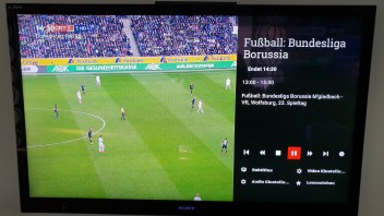

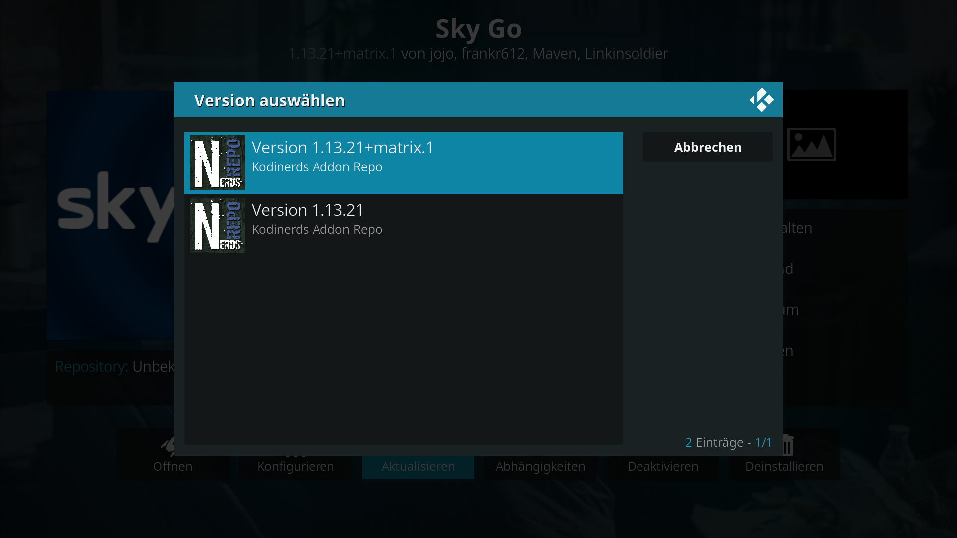

  • es funktioniert bei mir bisher über den Liveplaner nach wie vor der Sportteil (Bundesliga, DFB-Pokal usw usf). Anderes habe ich nicht getestet.

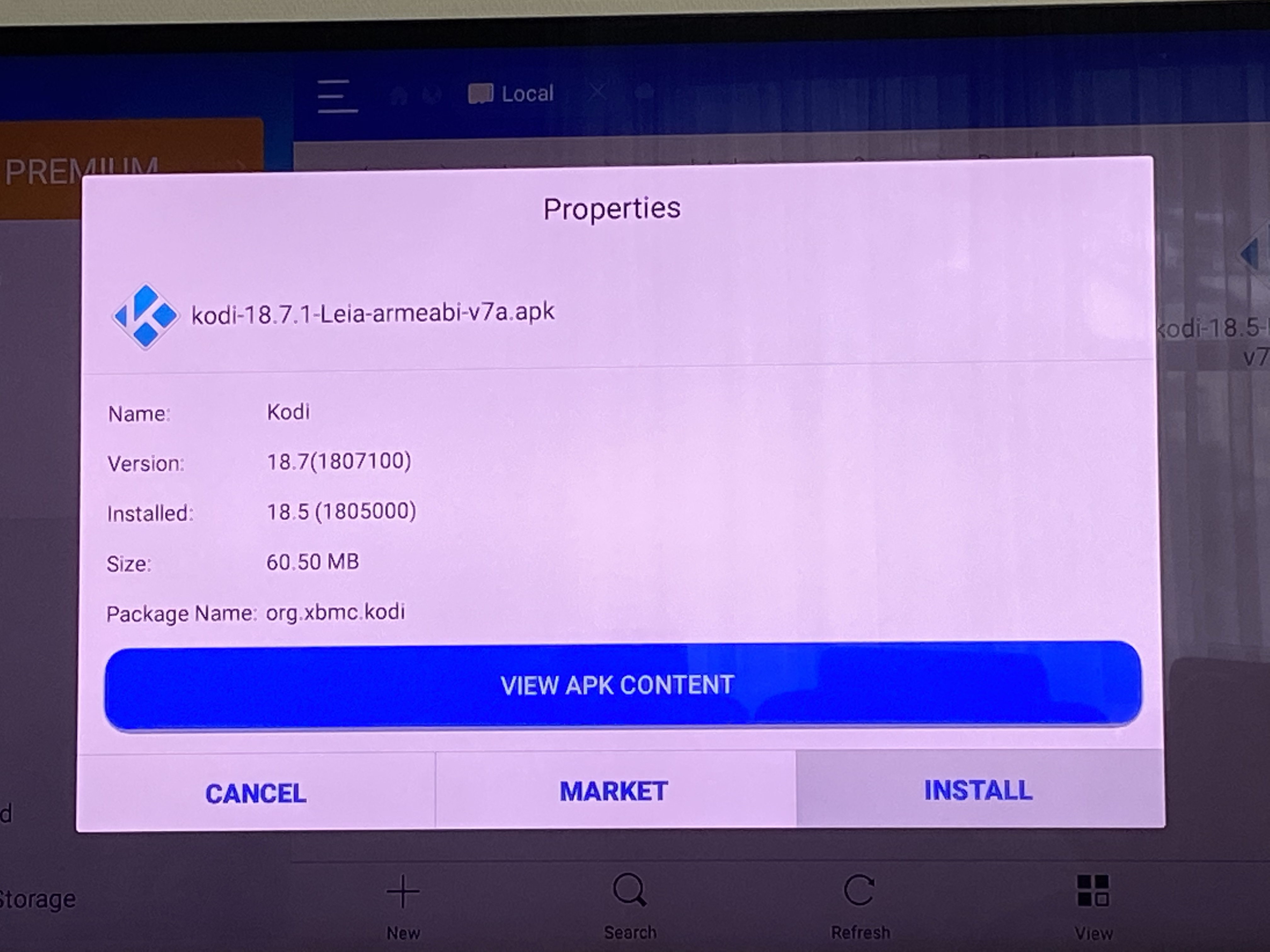

    Würde gerne die neue Version mit den Live-Sendern ausprobieren, weil die ja in meinem Build bisher nicht abrufbar sind.
    Die neue Version liegt ja auch erst als zip vor. Simples drüberinstallieren funktioniert beim FTV nicht?

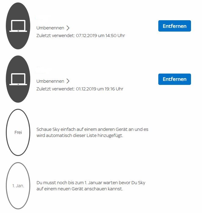

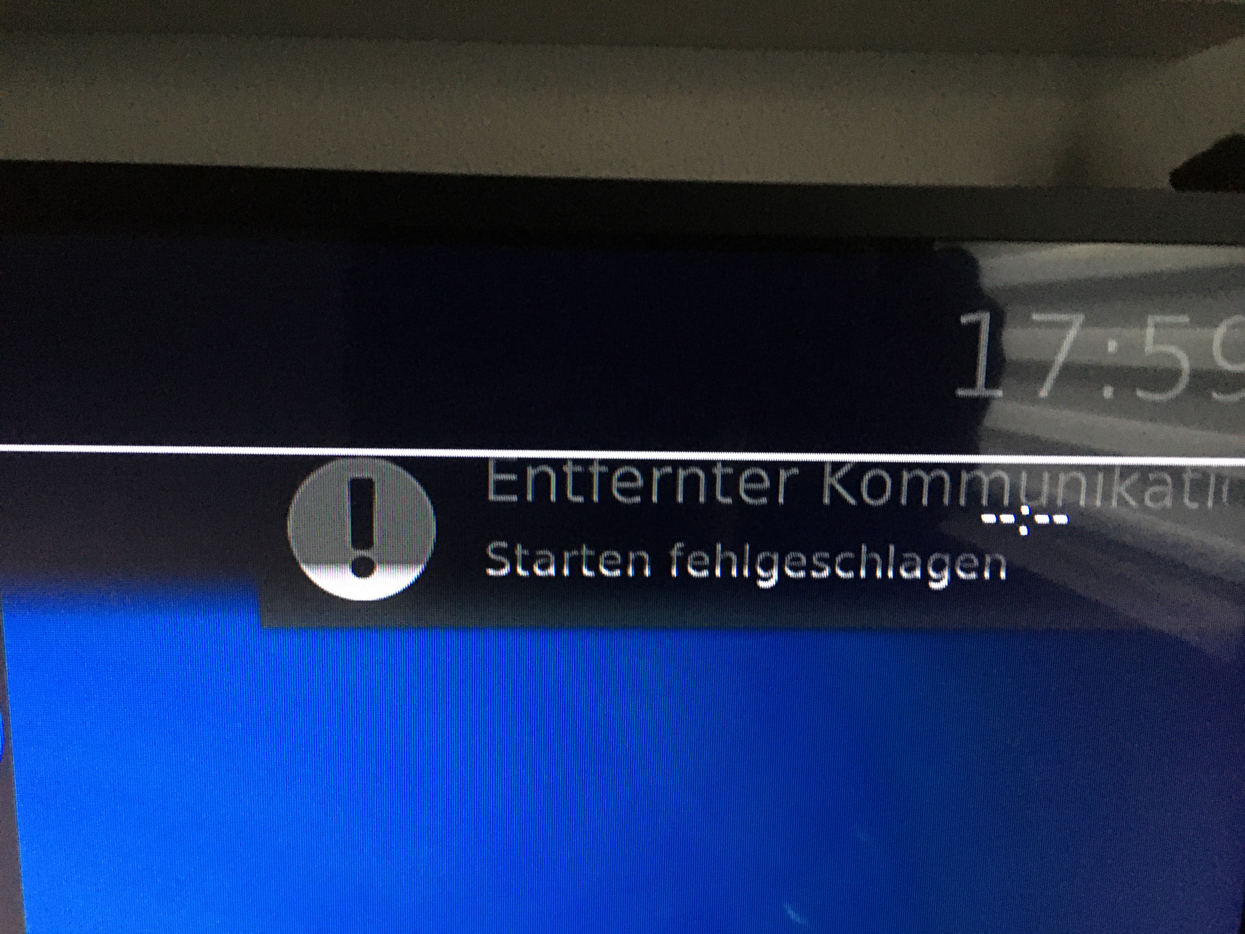

    ich bekomme leider auf meinem Sony Android TV (8) das Sky Go Addon nicht mehr zum laufen. bis Februar / März lief es noch in der gleichen Konstellation. Kodinerds kodi 18.6 mit dem SkyGo Addon.
    meine interne Geräteliste scheint auch nicht voll zu sein, da ich eben zum Test Kodi 18.6 auf Win 10 inkl. Mavens SkyGo Addon von der letzten Seite installiert habe. Dort läuft es.. ich kann livesender schauen
    Log anbei.. könnt ihr was erkennen?
    muss ich doch noch wieder die skygo.py bearbeiten?
    Habe genau das gleiche Problem. Genau bis zu dem von dir genannten Zeitraum hat es geklappt. Habe auch Sony TV und gerade mal die neue kodi version 18.7.1 geladen. Kann es nur nicht installieren da ich den Hinweis bekomme kein premium member zu sein das war vor ein paar Wochen noch nicht so...

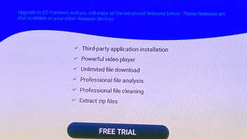

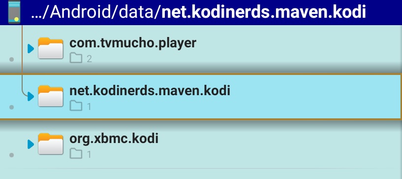

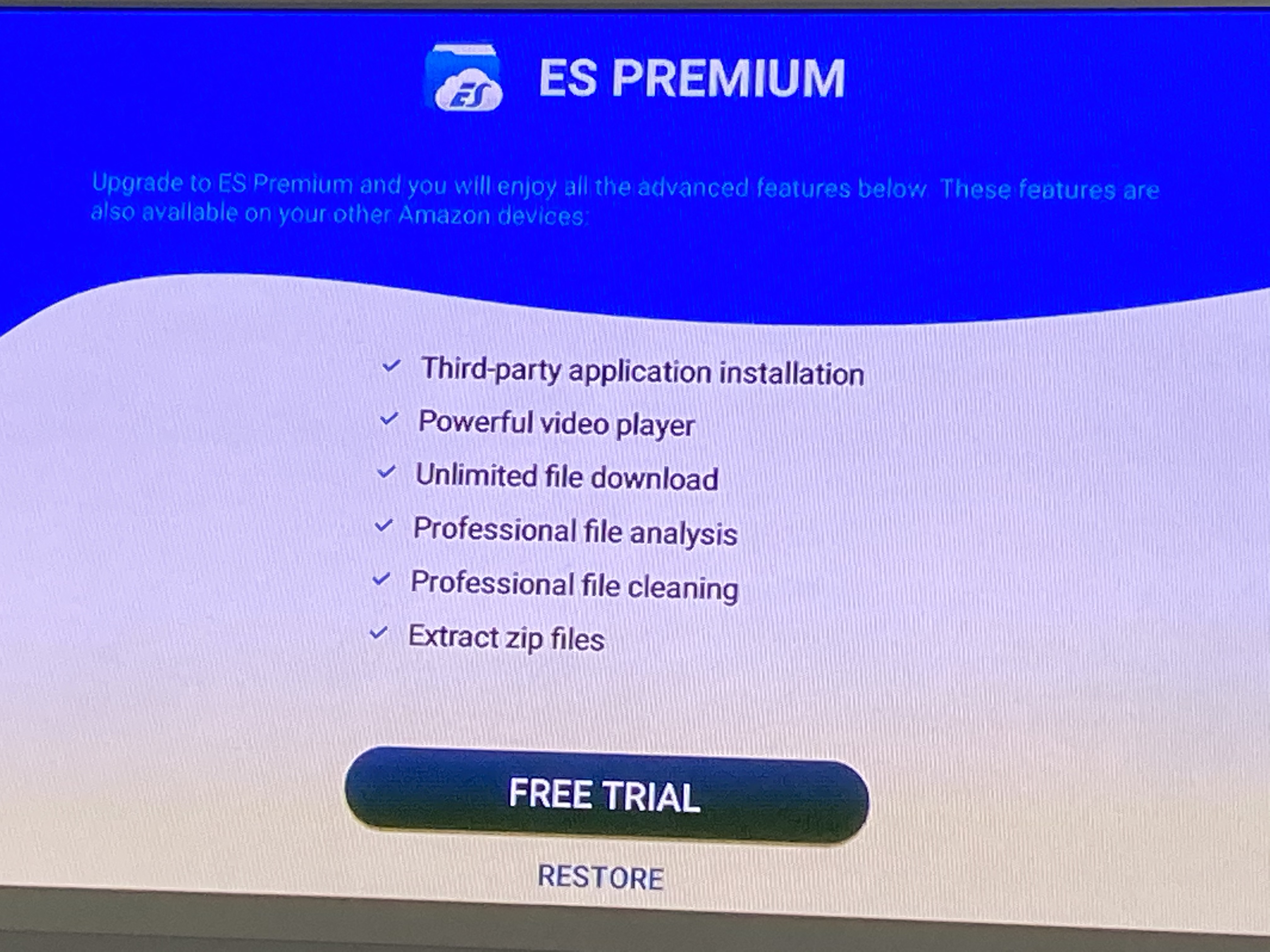

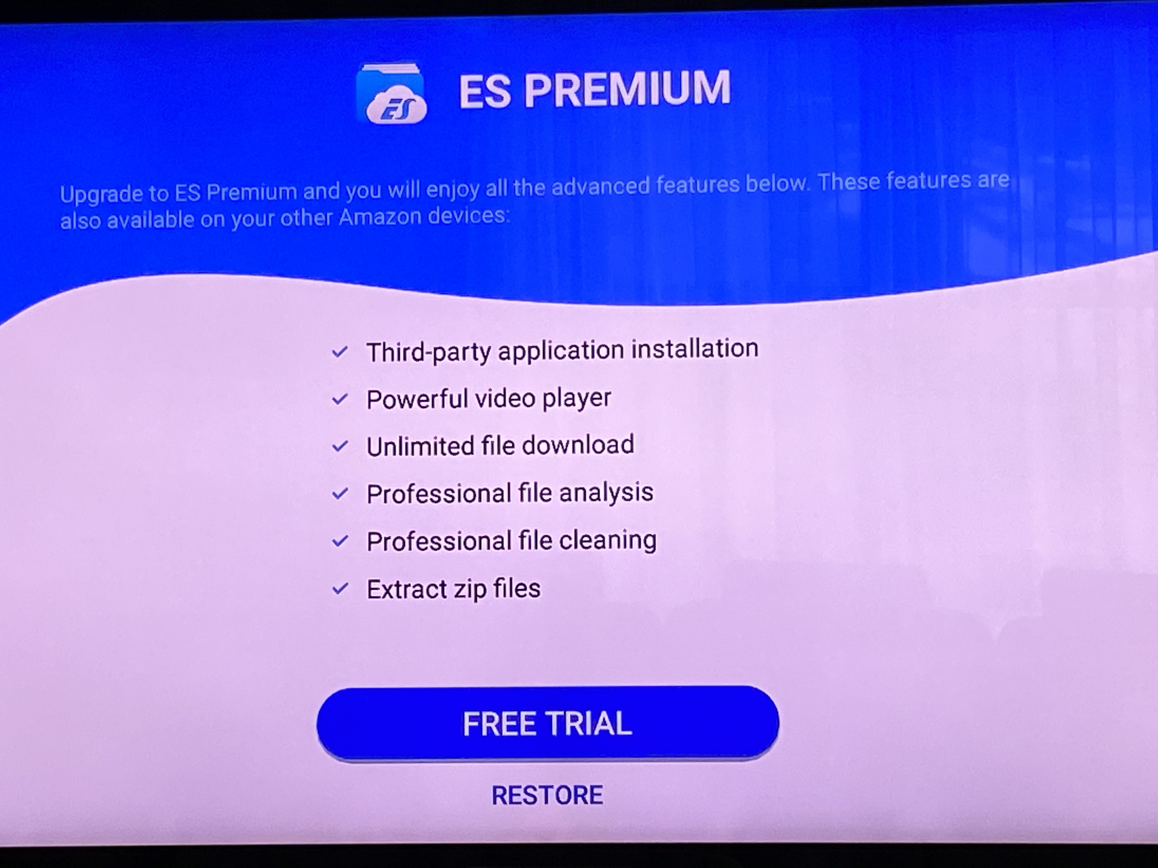

  • @Tim1306
    Du kannst auch weiterhin mit ES Explorer die Datei installieren - einfach links im Verzeichnis auf Lokal klicken und den Pfad auswählen wo du die Kodi Datei abgelegt hast, dann unten ins Menü navigieren ganz rechts auf (glaube) Optionen und dann im Menü auf "Installieren"

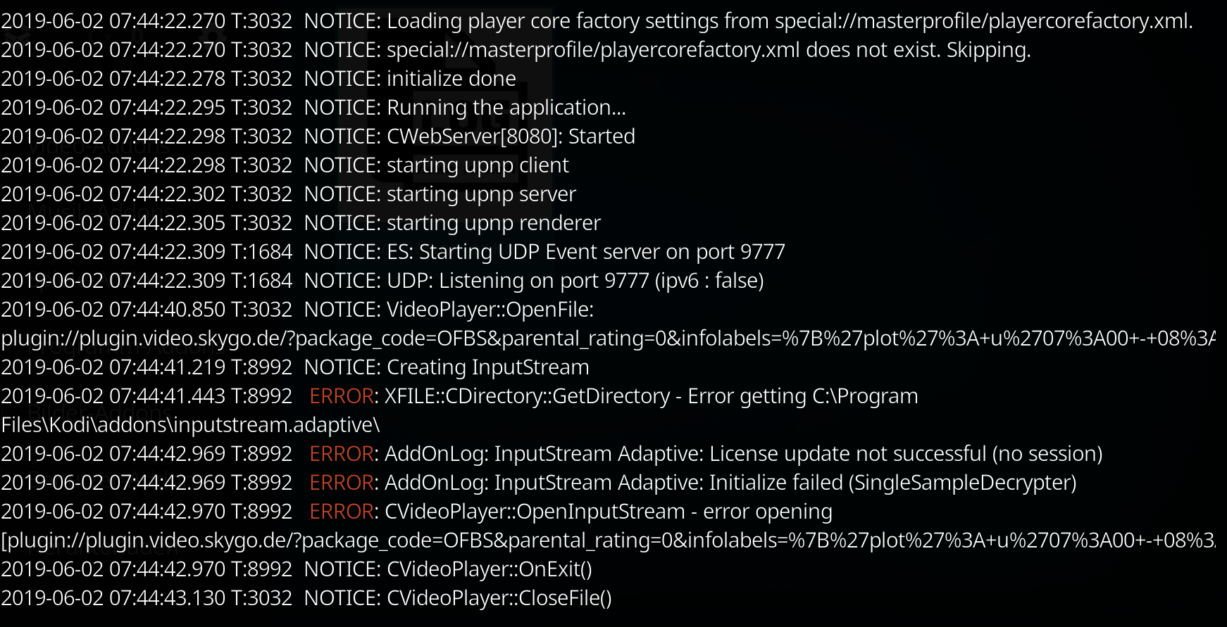

    ich nutze das Addon mit dem aktuellsten (#0609) milhouse build (https://forum.kodi.tv/showthread.php?tid=343069&page=64) auf einem Intel NUC.
    Seit kurzem brechen jegliche Abspielversuche mit der nachfolgenden Fehlermeldung ab.
    2020-06-11 19:36:38.607 T:1977    ERROR <general>: Open - error probing input format, http://skywebvod-s.akamaihd.net/ondemand/Production/de_at/movies/F305100810010100332004/F305100810010100332004.ism/Manifest
    2020-06-11 19:36:38.607 T:1977    ERROR <general>: OpenDemuxStream - Error creating demuxer
    Hat einer eine Idee an was es liegen könnte?
    Im Thread konnte ich leider nichts dazu finden. Anbei noch das komplette [definition=12,0]debug[/definition] [definition='1','0']log[/definition]: https://paste.kodi.tv/qemotevezi.kodi
    Vielen Dank im Voraus!
    Beste Grüße
    Broad
  • ERROR <general>: CInputStreamAddon::Supports - 'inputstreamaddon' has been deprecated, please use `#KODIPROP:inputstream=inputstream.adaptive` instead2020-06-11 19:36:38.379 T:1977 ERROR <general>: CInputStreamAddon::Supports - 'inputstreamaddon' has been deprecated, please use `#KODIPROP:inputstream=inputstream.adaptive` instead2020-06-11 19:36:38.379 T:1977 ERROR <general>: CInputStreamAddon::Supports - 'inputstreamaddon' has been deprecated, please use `#KODIPROP:inputstream=inputstream.adaptive` instead
    Ich würde da mal anfangen, was ich rot markiert habe
    Muss es für ein Produktiv System unbedingt eine Kodi Alpha Version sein?
  • Besten Dank für das schnelle Feedback!
    Ich hatte die Meldung als deprecation warning abgetan, aber logisch.... die Meldung ist ja klar als ERROR deklariert.
    In Zeile 385 in http://plugin.video.skygo.de/resources/lib/skygo.py wird "inputstreamaddon" verwendet.
    inputstreamaddon und inputstreamclass ist seit Ende Mai in den Kodi Matrix builds deprecated.
    Nach ändern der u.g. Zeile in "inputstream" funktioniert wieder alles einwandfrei.

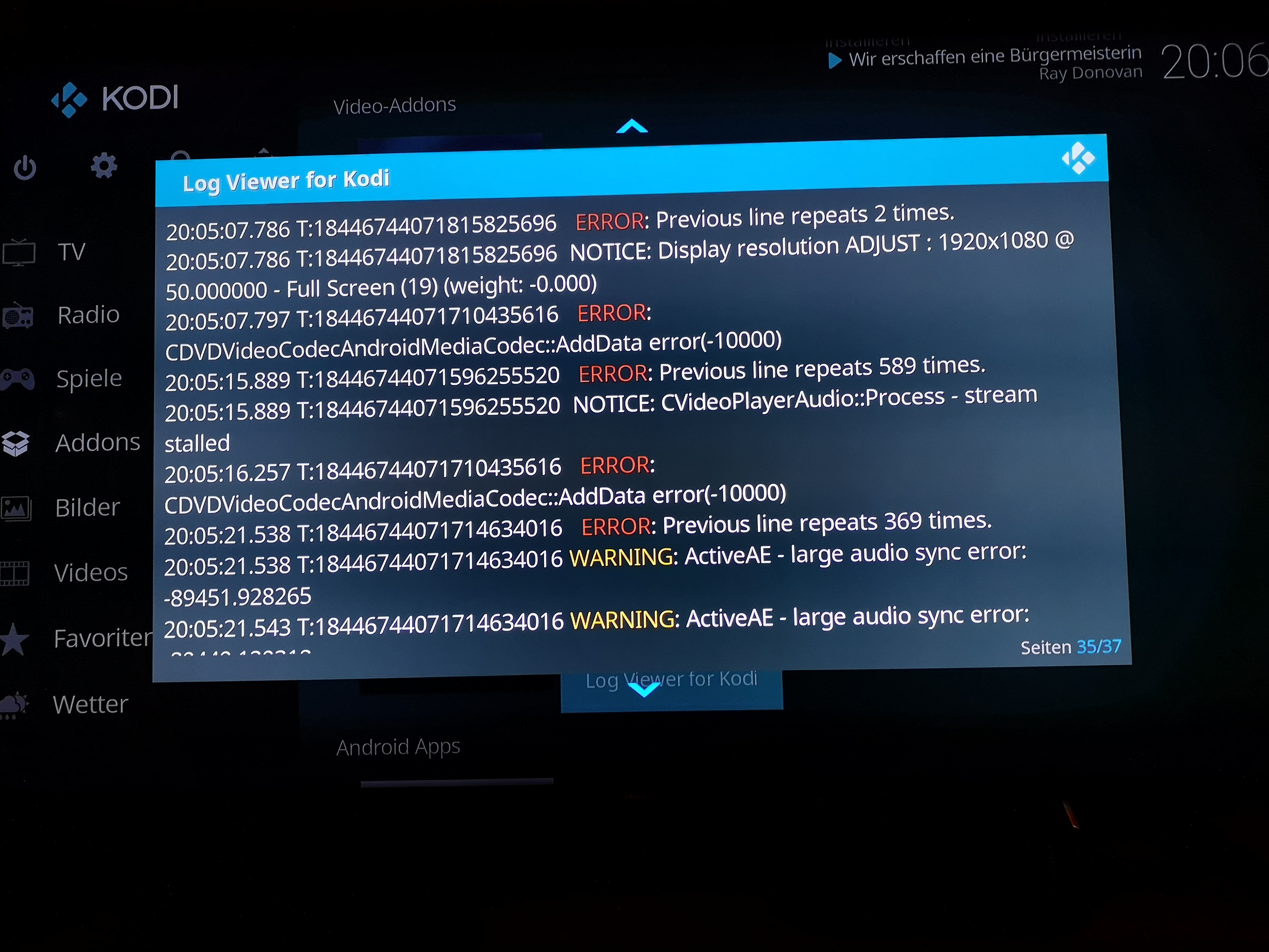

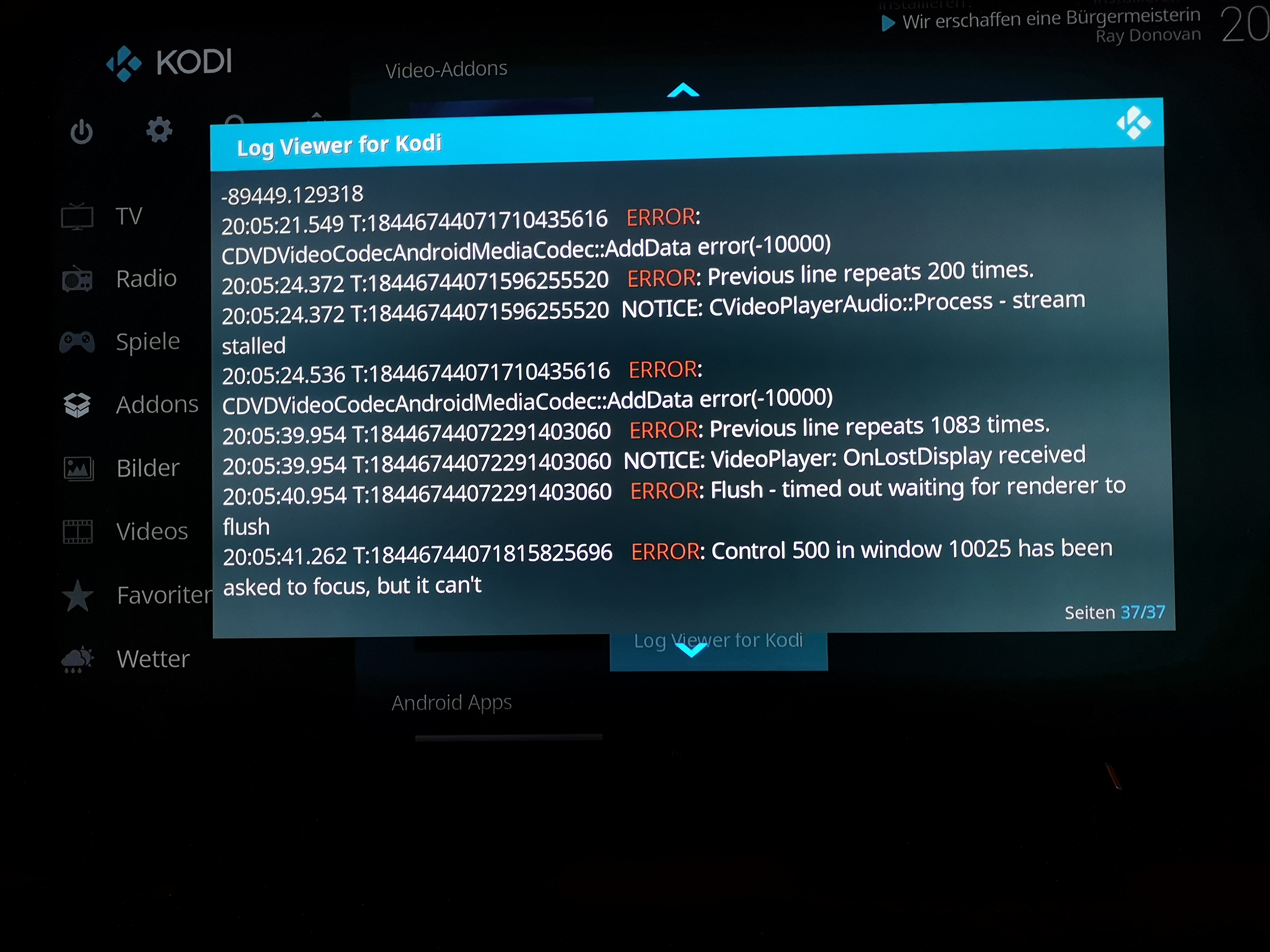

  • Hallo liebe Community,
    habe seit kurzen das Problem, dass ich über das Sky go plugin (1.13.21) beim abspielen Artefakte/Blockbildung habe immer in unregelmäßigen Abständen.
    Weiß jemand woran das liegen könnte?
    Vorher lief immer alles ohne Probleme.
    Habe ein Sony Android TV mit der 9er Version und Kodi 18.6

    Habe das Problem gelöst.
    Kodi 18.6 gelöscht
    Kodi 18.5 raufgespielt.
    Läuft jetzt alles wieder super auf Android Tv ohne Artefakte/Blockbildung und auch ohne aktivieren des DRM :)

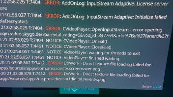

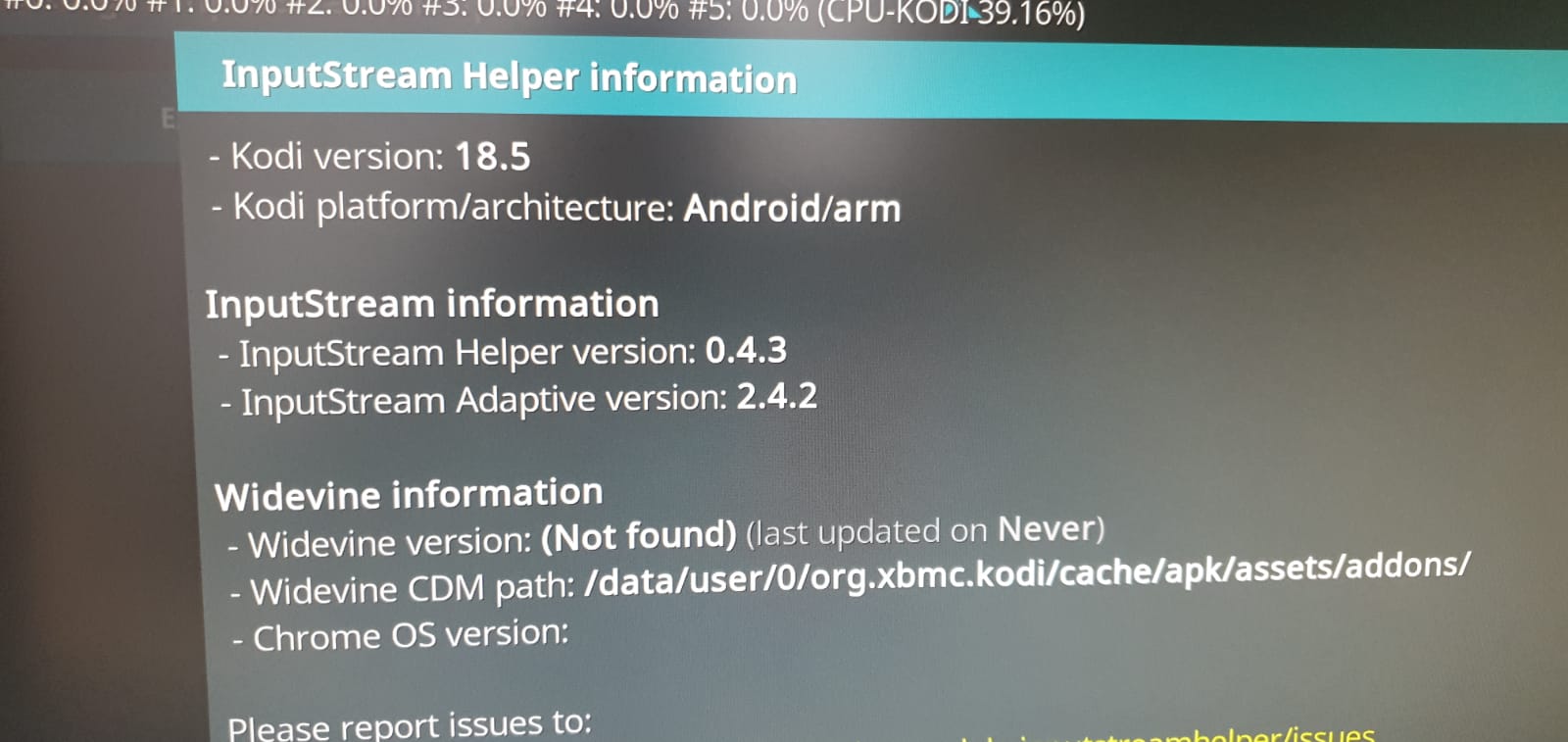

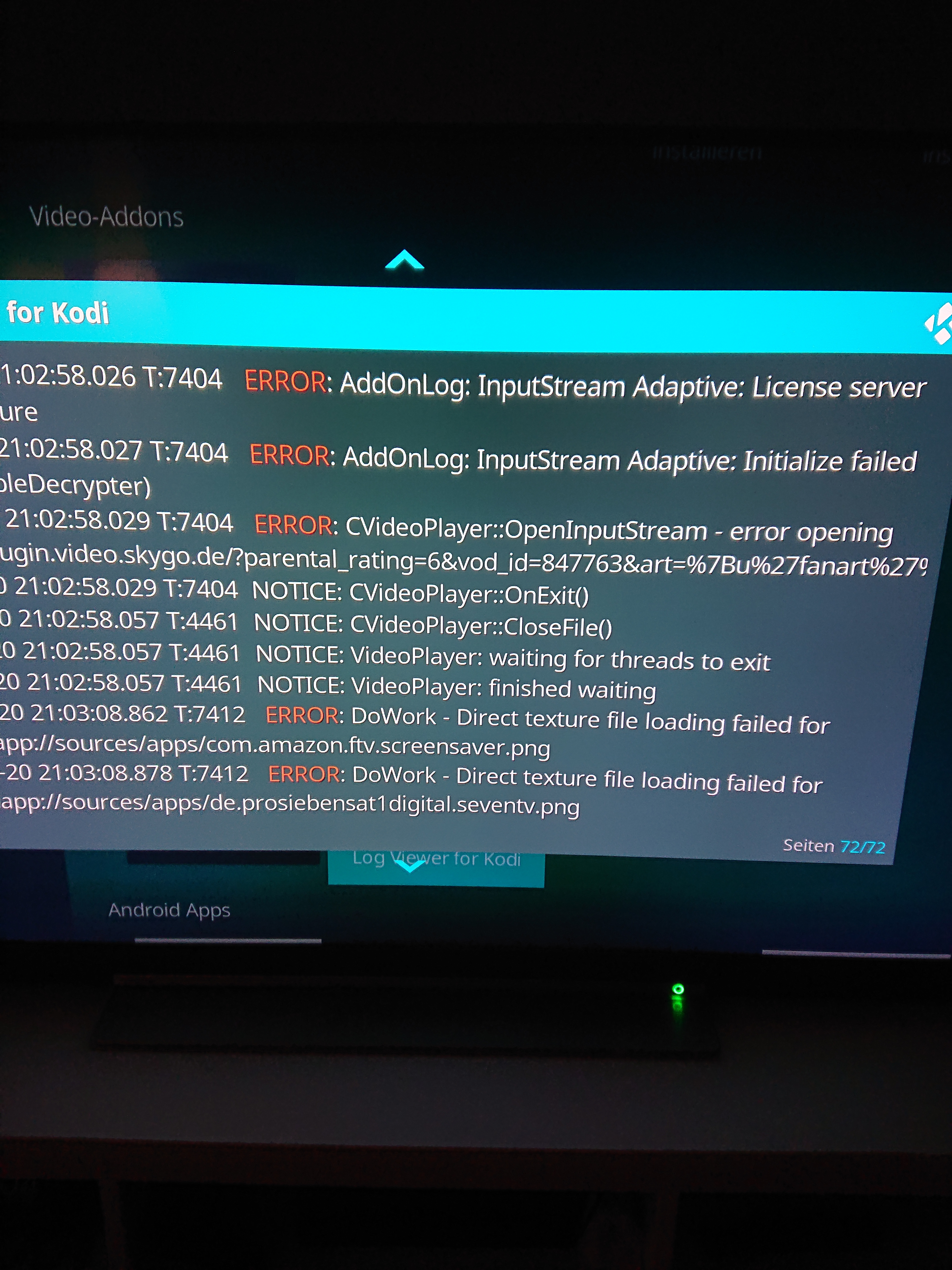

  • Hallo Kodinerds,
    leider habe ich auch seit mehreren Wochen probleme mit Kodi und den Skygo-Addon.
    Ich hatte Kodi 18.5 auf Amazon Fire Tv und Fire Stick laufen. Beide Geräte haben das gleiche Problem.
    Ich habe ein Update auf Kodi 18.7.1 gemacht und auf der Kodinerds Repo die Skygo App installiert. DRM aktiviert , Live-Sender und Co. werden nicht abgespielt. Die skygo.py hat sich verändern und befindet sich im anderen Verzeichnis nun.
    Im Logfile finden sich keine Fehler - bzw. könnt ihr mir kurz beschreiben wie ich das Problem korrekt Debugge .. Ein downgarde und eine Neuinstallation auf Version 18.5 hat nichts gebracht..
    Gehe davon auch dass das Skygo-Addon ein Problem hat oder ... ? Danke !
    Lg

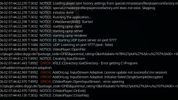

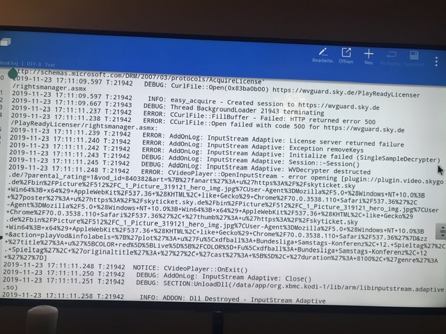

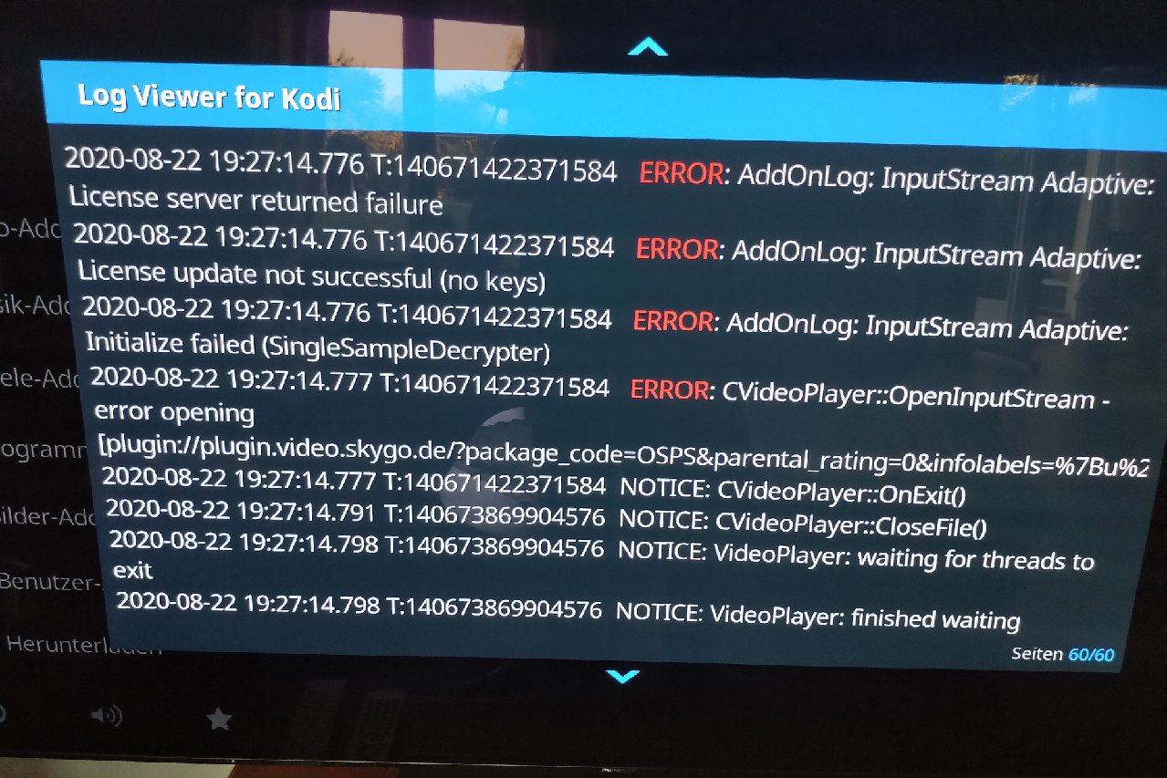

  • kein Log, kein Problem!
    2020-06-14 17:09:33.346 T:8521 ERROR: CCurlFile::Stat - Failed: HTTP response code said error(22) for http://live2mssskyde.akamaized.net/23021/stream.isml/Manifest
    2020-06-14 17:09:33.347 T:8772 NOTICE: Creating InputStream
    2020-06-14 17:09:33.399 T:8772 ERROR: AddOnLog: InputStream Adaptive: Key system request: com.widevine.alpha
    2020-06-14 17:09:35.243 T:8772 ERROR: CCurlFile::FillBuffer - Failed: HTTP returned error 500
    2020-06-14 17:09:35.244 T:8772 ERROR: CCurlFile::Open failed with code 500 for https://wvguard.sky.de/WidevineLicenser/WidevineLicenser:
    2020-06-14 17:09:35.245 T:8772 ERROR: AddOnLog: InputStream Adaptive: License server returned failure
    2020-06-14 17:09:35.249 T:8772 NOTICE: Creating Demuxer
    2020-06-14 17:09:35.255 T:8772 NOTICE: Opening stream: 1001 source: 256
    2020-06-14 17:09:35.256 T:8772 NOTICE: Creating video codec with codec id: 27
    2020-06-14 17:09:35.259 T:8772 NOTICE: CDVDVideoCodecAndroidMediaCodec::Open: Secure decoder requested: true (stream flags: 1)
    2020-06-14 17:09:35.260 T:8772 NOTICE: CDVDVideoCodecAndroidMediaCodec::Open Testing codec:OMX.MTK.AUDIO.DECODER.MP3
    2020-06-14 17:09:35.260 T:8772 NOTICE: CDVDVideoCodecAndroidMediaCodec::Open Testing codec:OMX.MTK.VIDEO.DECODER.MPEG4
    2020-06-14 17:09:35.261 T:8772 NOTICE: CDVDVideoCodecAndroidMediaCodec::Open Testing codec:OMX.MTK.VIDEO.DECODER.MPEG2
    2020-06-14 17:09:35.261 T:8772 NOTICE: CDVDVideoCodecAndroidMediaCodec::Open Testing codec:OMX.MTK.VIDEO.DECODER.H263
    2020-06-14 17:09:35.261 T:8772 NOTICE: CDVDVideoCodecAndroidMediaCodec::Open Testing codec:OMX.MTK.VIDEO.DECODER.AVC
    2020-06-14 17:09:35.363 T:8772 NOTICE: Creating video thread
    2020-06-14 17:09:35.367 T:8787 NOTICE: running thread: video_thread
    2020-06-14 17:09:35.381 T:8772 NOTICE: Opening stream: 1002 source: 256
    2020-06-14 17:09:35.383 T:8772 NOTICE: Finding audio codec for: 86018
    2020-06-14 17:09:35.418 T:8772 NOTICE: CDVDAudioCodecFFmpeg::Open() Successful opened audio decoder aac
    2020-06-14 17:09:35.428 T:8772 NOTICE: Creating audio thread
    2020-06-14 17:09:35.429 T:8795 NOTICE: running thread: CVideoPlayerAudio::Process()
    2020-06-14 17:09:35.429 T:8772 NOTICE: Opening stream: 1003 source: 256
    2020-06-14 17:09:35.631 T:8787 ERROR: CDVDVideoCodecAndroidMediaCodec::AddData error
    2020-06-14 17:09:35.655 T:8795 ERROR: Previous line repeats 1 times.
    2020-06-14 17:09:35.655 T:8795 ERROR: CDVDAudioCodecAndroidMediaCodec::Decode ExceptionCheck
    2020-06-14 17:09:35.657 T:8787 ERROR: CDVDVideoCodecAndroidMediaCodec::AddData error
    2020-06-14 17:09:35.668 T:8795 ERROR: CDVDAudioCodecAndroidMediaCodec::Decode ExceptionCheck
    2020-06-14 17:09:35.669 T:8787 ERROR: CDVDVideoCodecAndroidMediaCodec::AddData error
    2020-06-14 17:09:35.680 T:8795 ERROR: CDVDAudioCodecAndroidMediaCodec::Decode ExceptionCheck
    2020-06-14 17:09:35.684 T:8787 ERROR: CDVDVideoCodecAndroidMediaCodec::AddData error
    2020-06-14 17:09:35.692 T:8795 ERROR: CDVDAudioCodecAndroidMediaCodec::Decode ExceptionCheck
    2020-06-14 17:09:35.698 T:8787 ERROR: CDVDVideoCodecAndroidMediaCodec::AddData error
    2020-06-14 17:10:07.068 T:8743 ERROR: Previous line repeats 3 times.
    2020-06-14 17:10:07.068 T:8743 ERROR: DoWork - Direct texture file loading failed for androidapp://sources/apps/com.amazon.ftv.screensaver.png
