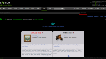

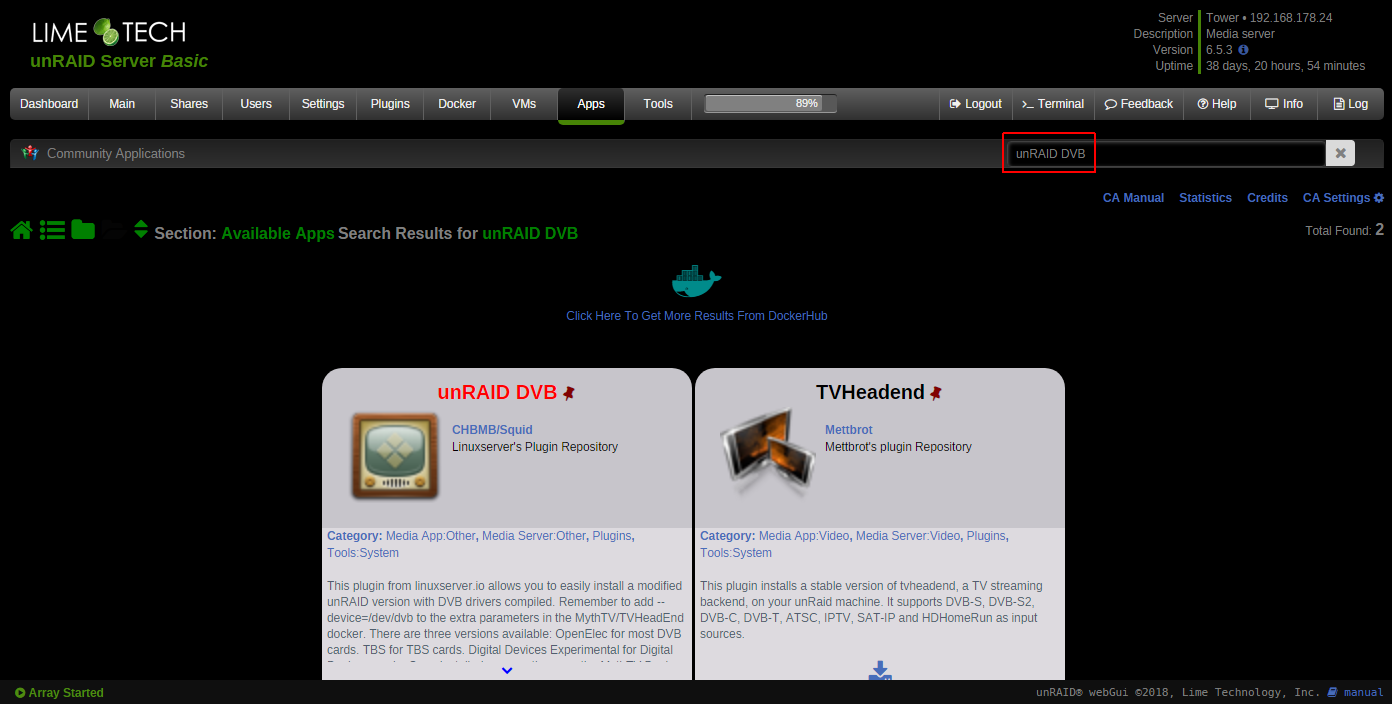

  • Wenn Du das Community-Plugin installiert hast, einfach oben im Suchfeld 'DVB' eingeben. Wenn ich heute Abend wieder zu Hause bin, reiche ich einen Screenshot nach.
  • Die unRaid DVB Edition ist allerdings für IPTV nicht erforderlich, da dein Server ja ohnehin ein externes Gerät ist. Steht auch so im o.g. Link von olfolfolf
