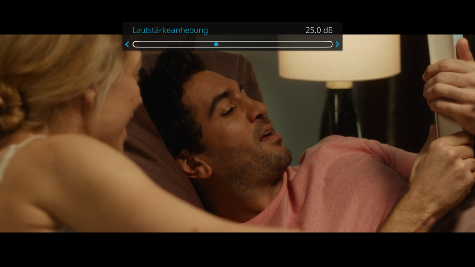

    wie ich beim googlen gesehen habe kann man im Kodi auch einen Nachtmodus (Audio-Kompressor) einstellen, so dass laute Audiosignale nicht die Nachbarschaft aufwecken (https://imgur.com/KzvVfKM).
    Das funktioniert prima.... nur: Komfortabel ist es nicht das so einzustellen (meiner Family kann ich das nicht zumuten). Ideal wäre eine Toggel-Funktion dafür auf die Fernbedienung legen zu können.
    Hat jemand eine Idee wie man das so (oder so ähnlich) realisieren kann?

  • Es gibt zwar das Fenster 'osdaudiodspsettings', nur leider lässt es sich nicht per xbmc.ActivateWindow(osdaudiodspsettings) aktivieren und damit auch nicht auf eine Taste legen. Unter JSON funktioniert es jedoch. Evtl. schreib' ich da mal ein Addon drumherum, welches dann per FB-Taste das entsprechende Fenster öffnet.

  • Gesagt, getan. Aus der README.md:
    This small addon shows the window of the audio DSP. You can comfortably change the DSP compression value with a click on your remote or keyboard without navigating through various menues.
    The DSP window is only showing while a movie or a video clip is running.
    Simply connect the addon with a button on your remote or keyboard. To do this, create an adsp.xml in

    To determine which key code you have to use instead of <myremotekey>...</myremotekey> use a [definition=10,0][definition='3','0']keymap[/definition][/definition] editor addon or take a look inside the [definition=12,0]debug[/definition] [definition='1','0']log[/definition] of kodi. There are several methods described. The function key 'F11' is used here for the keyboard.
    Ich habe das 'Addon' absichtlich einfach gehalten, da ich das nicht funktionierende Aufrufen des DSP Fensters per XBMC.ActivateWindow für einen Bug halte, der früher oder später gefixt wird. Bis dahin sollte es das Addon tun.
    Addon: https://github.com/b-jesch/script.input.adsp, rechts oben gibt es den Clone/Download-Button. Als Zip speichern und anschliessend unter Addons 'aus Zip installieren' anwenden.

    hab´s ausprobiert. Klappt prima, ist aber nicht ganz das, was ich meinte. Ich dachte an einen Toggel zwischen den unbearbeitten Settings von Lautstärke und Lautstärkeanhebung und den für den Nachtmodus geänderten Settings.
    Aber damit komme ich auch klar.
