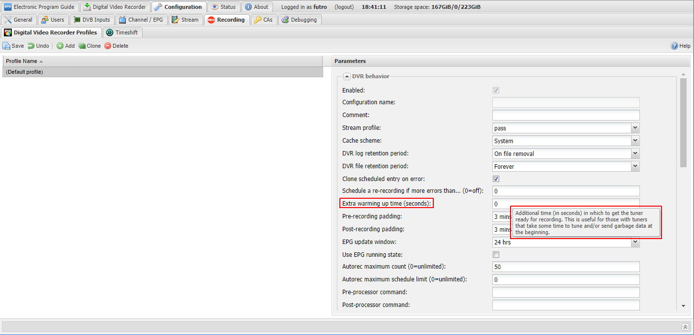

    Mit dem "Next tune delay in ms" und "Extra warming up time (seconds)" Wert klappt dies schonmal nicht.

  • Könnte die Lösung sein:
    EDIT: Gerade gesehen, dass Du das wohl bereits probiert hast. Eigentlich sollte die Option dafür gedacht sein?

  • Leider wird dieser Wert einfach nur vom Startzeitpunkt abgerechnet,die Aufnahme beginnt aber leider trotzdem direkt.
    Ich bin mir nicht 100%tig sicher aber ich meine das diese Option auch mal anders funktioniert hat. Ich hatte mal eine Tvheadend Installation auf einer Synology DS und da funktionierte das ganze nämlich meine ich auch so. Ich hatte das ganze nur anders genutzt da ich damit den Festplatte Spinup überbrücken wollte da ich sonst manchmal Fehler hatte.
