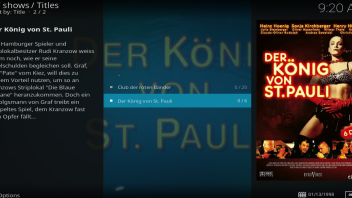

    Kodi (17.6) findet bei mir ein paar Serien mit ihrem dt. Titel nicht:
    Beispiel: Der König von St. Pauli, Club der roten Bänder
    Der König von St. Pauli wird allerdings als "The King of St. Pauli" gefunden, wenn man manuell nach St. Pauli sucht.
    Wenn ich auf der Website schaue, ist der dt. Eintrag aber vorhanden, wieso findet Kodi diesen dann nicht?
    Hat jemand eine Idee?
