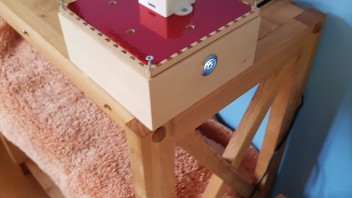

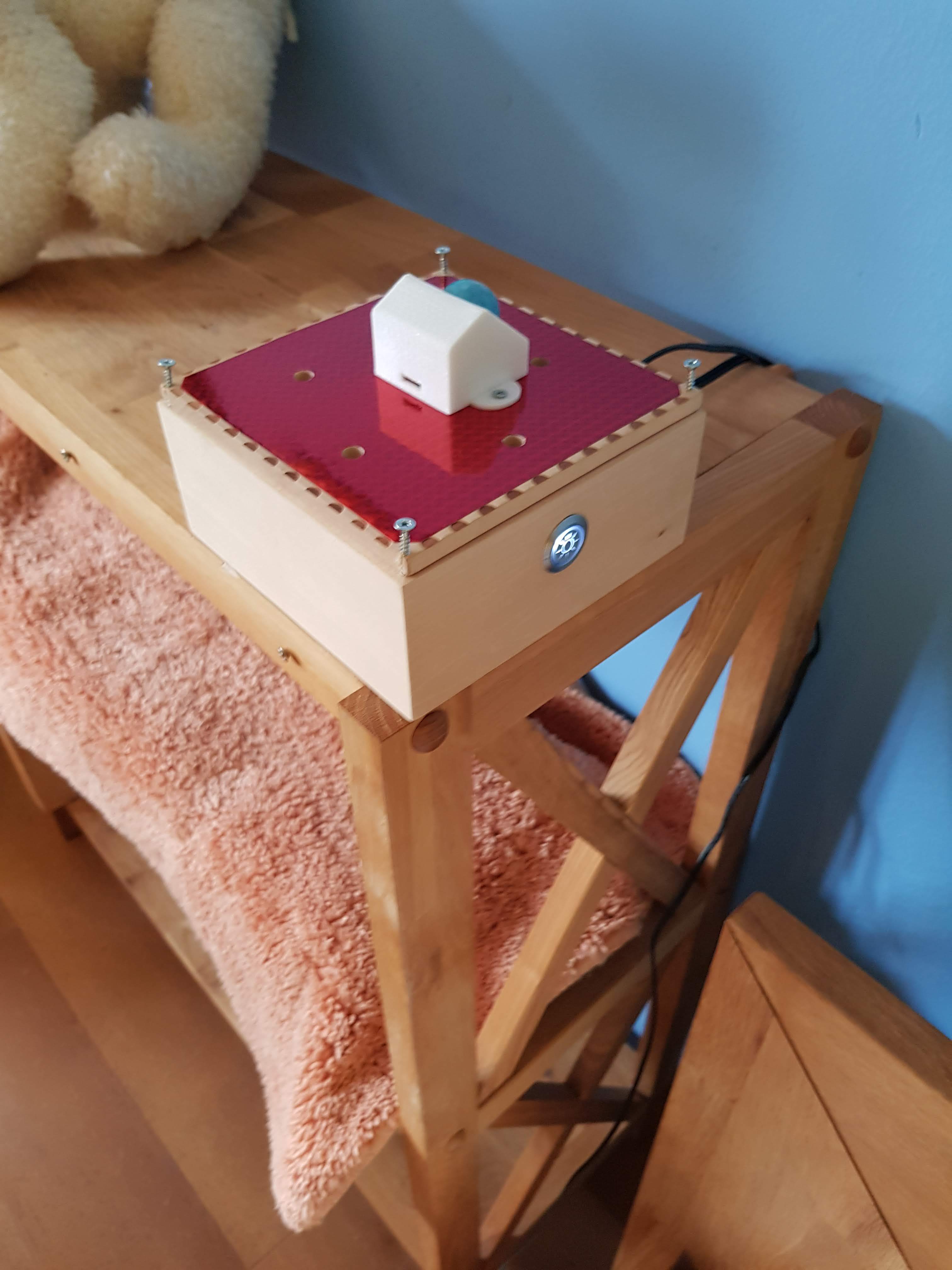

    ich habe für meinen behinderten Sohn eine Musikanlage (siehe Foto) gebaut, die Musik von der SD Karte abspielt, einen Ein/Aus Schalter hat und einen Bewegungsmelder zum Weiterschalten des Musikstückes.So kann er das Gerät steuern (Tastendruck, Hand an Bewegungsmelder halten).
    Bisheriger Aufbau:

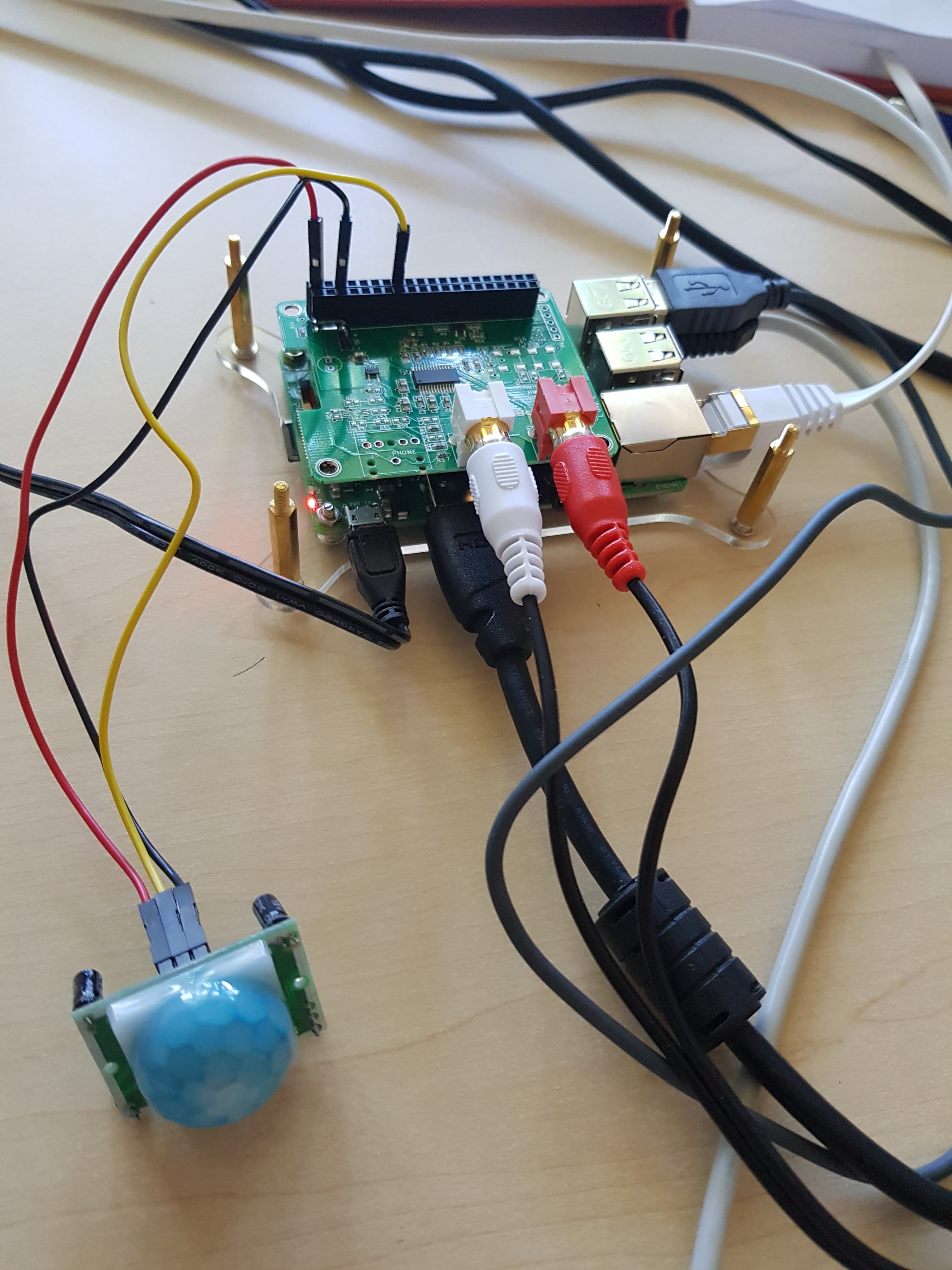

    Raspi 3B+ mit Hifiberry DAC+ im Holzgehäuse
    Taste für Ein/Aus per python scrypt realisiert
    Bewegungsmelder auf dem Gehäusedeckel, durch Nagellack auf einen engen Erfassungskegel reduziert (reagiert leider trotzdem manchmal auch auf entfernte Bewegungen, der Radius lässt sich nur auf minmal 3m verkleinern per Poti)
    Aktivlautsprecher 2.1
    Ohne Monitor, Tastatur, Maus
    Raspbian Strech
    Kodi mit addon für Bewegungsmelder (python service script), Kodi startet automatisch im Modus Abspielen einer automatischen playlist von Musiktiteln auf der SD Karte
    Remotezugriff per Teamviewer und Yatse

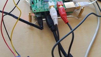

    Alle Kabel müssen vor dem Herausziehen gesichert sein, am besten hinter einer Abdeckung.

    Bzgl des Sichern der Kabel, würde ich ganz lapidar eine Heißklebepistole verwenden und die Anschlüsse am Gerät festkleben. Heißkleber dürfte nicht leitend sein, daher sollte das auch kein Problem darstellen.
