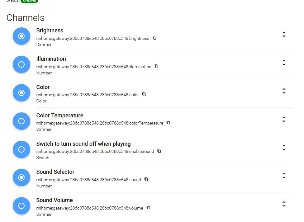

kurze Frage dazu:
kann man das Gateway also über OH ansteuern? -
kurze Frage dazu:kann man das Gateway also über OH ansteuern?
Ja, geht mit dem Xiaomi Mi Smart Home Binding
jup. kannst rgb licht steuern, mp3 files uploaden oder vorhandene abspielen.
das ganze funktioniert über normale channels....kannst also triggern lassen wodurch du willst.
edit: @TehTux war schneller -
