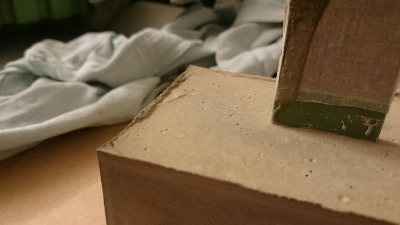

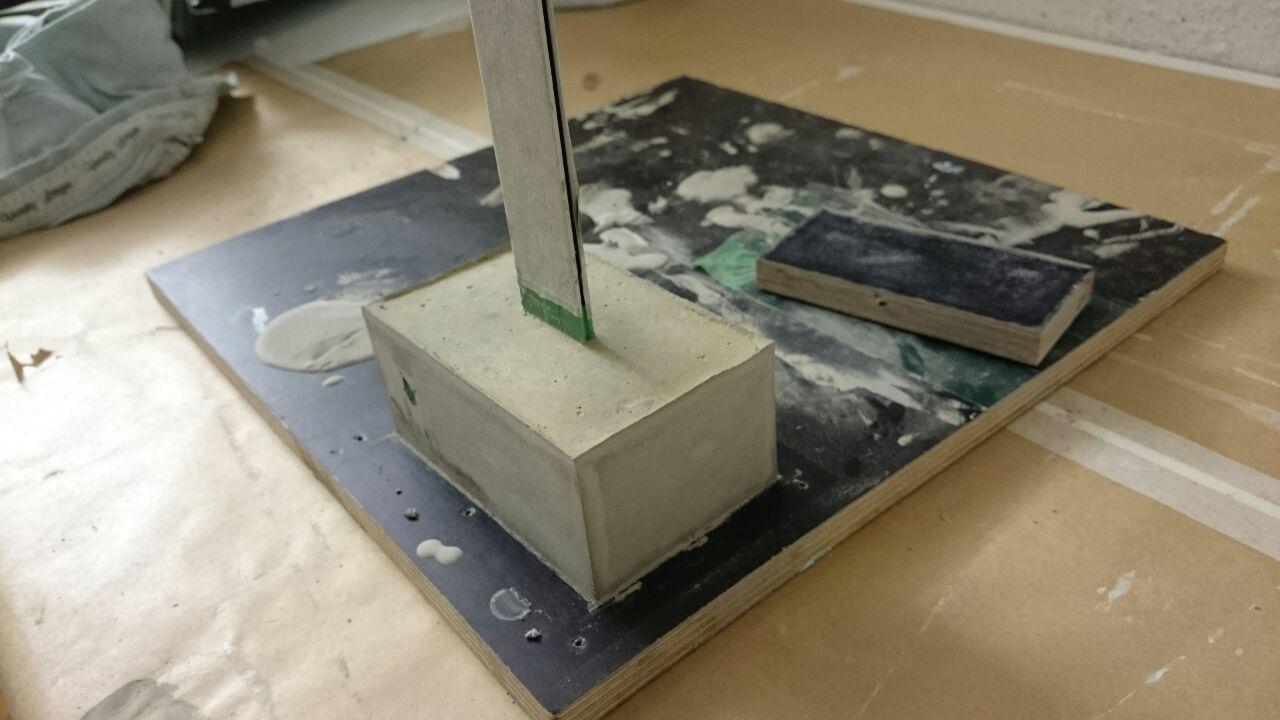

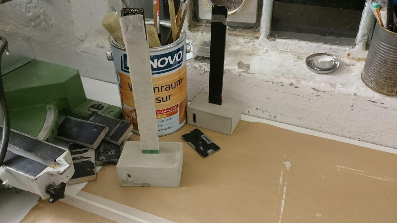

  • 2. Versuch zum Sockel:
    Deutlich besser. Nicht perfekt, aber ist auch noch nicht trocken.
    Wird dann noch zur Probe geschliffen und den Aluwinkel zum Test in schwarz-matt lackieren.
    Prototypen machen ist zwar Feige (so wie in "wer übt ist Feige"), aber ich muss zugeben, dass das Ergebnis besser wird.
    Bodendeckel und Montage der LED-Matrix sind noch nicht ganz klar. Aber Ideen sind genug vorhanden.

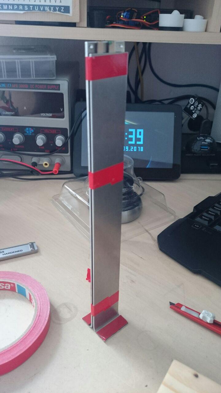

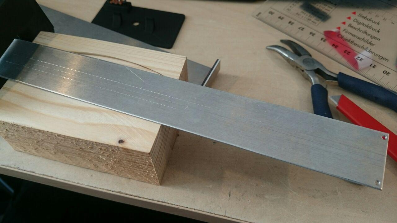

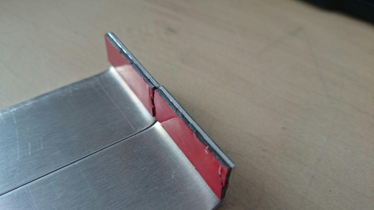

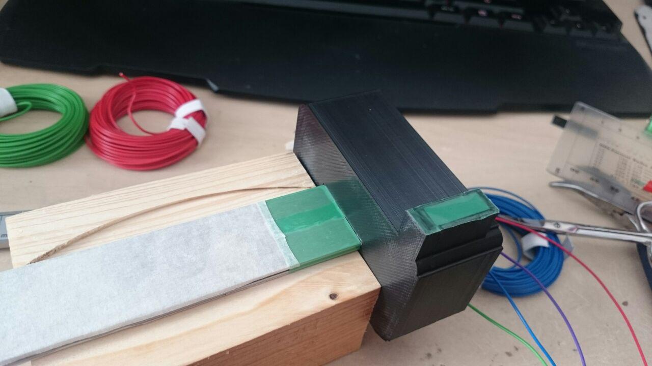

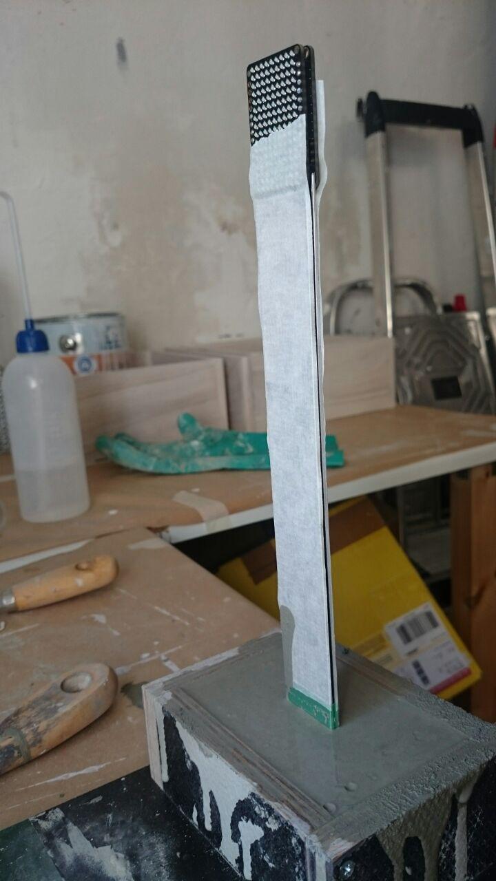

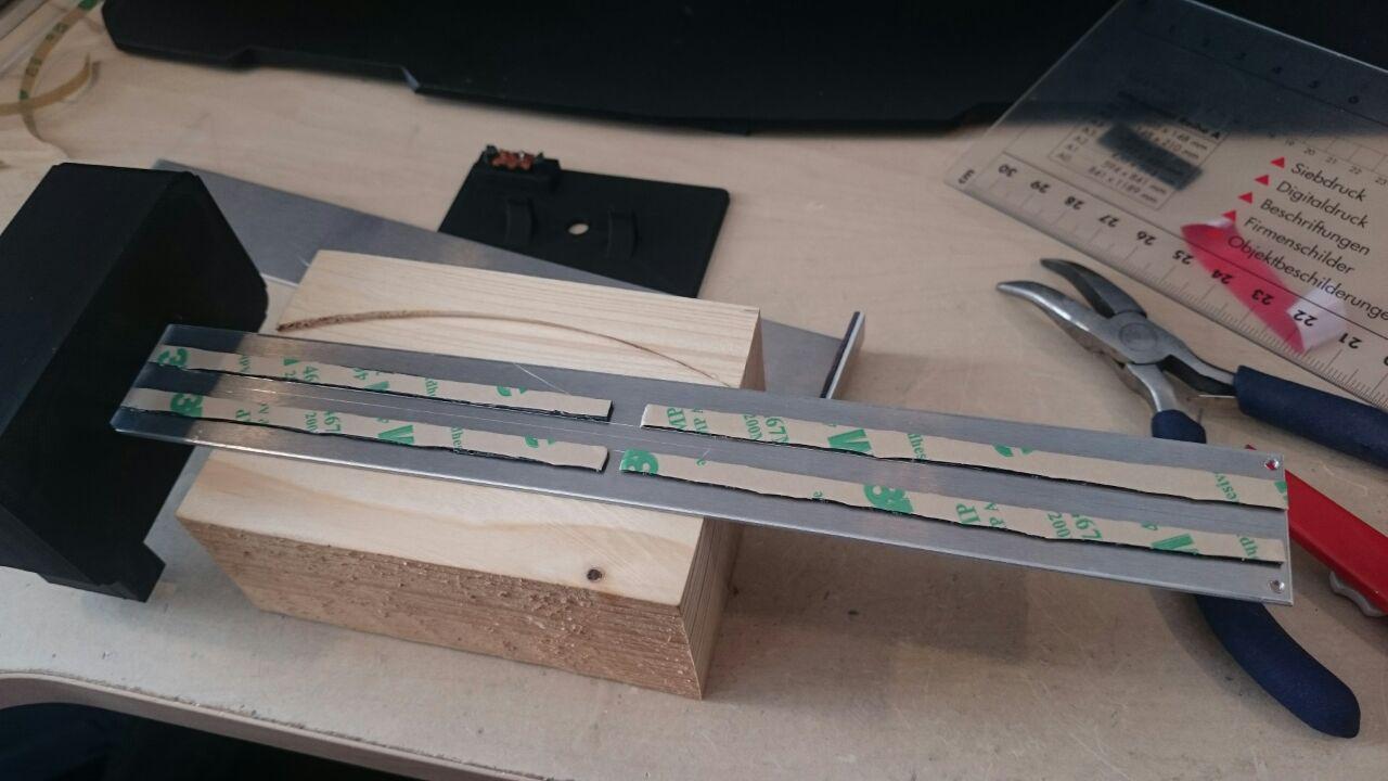

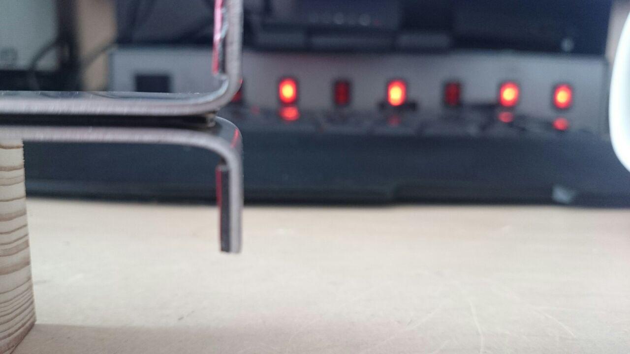

  • Die Leiste:
    1.5mm Alu, 90° gebogen, mit doppelseitigem Kleber versehen.
    Als Kabelkanal habe ich mir 1mm dicke Streifen gedruckt und die mit sehr dünnen DS-Kleber aufgebracht.
    Vorher auf dem Alu durch Ritzen markiert.

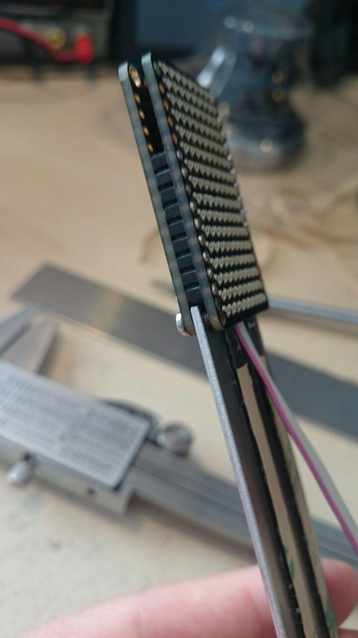

    Das Display ist rückseitig verschraube. Das war etwas schwierig, da es auf 0.2 mm ankommt. Aber paßt.
    Die Gewinde sind mit der Schraube gedreht.

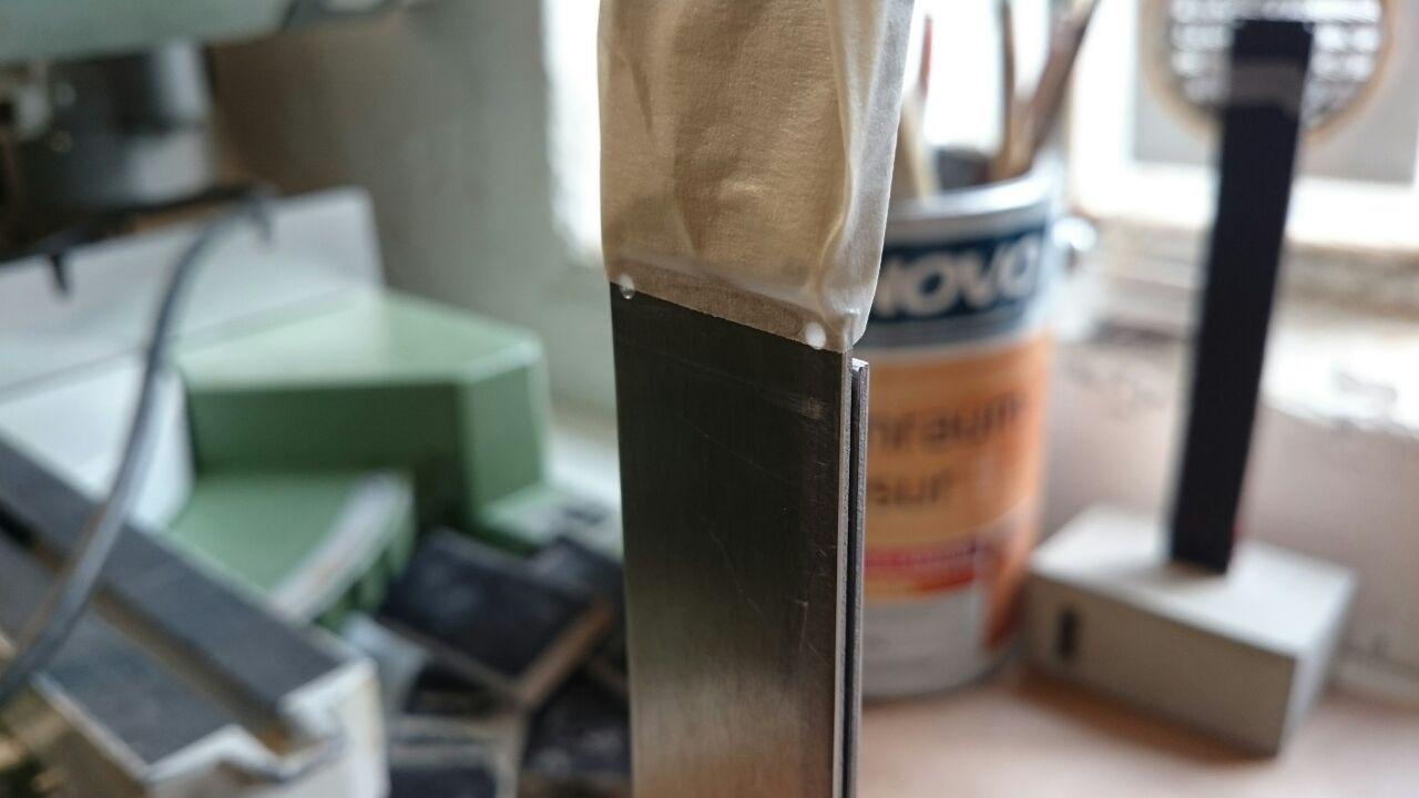

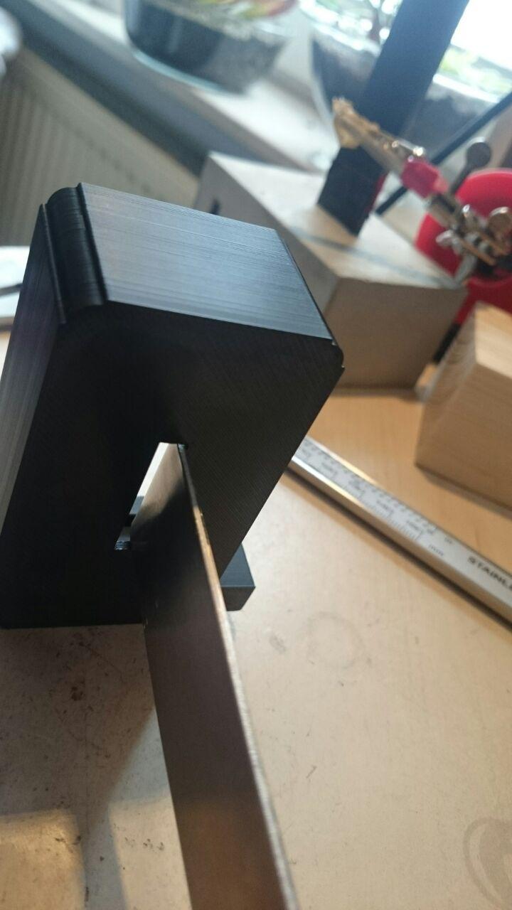

    Da das ganz nicht mit Display durch den Schlitz im Gehäuse paßt, müssen die nacheinander durch, während der DS-Kleber schon offen ist.

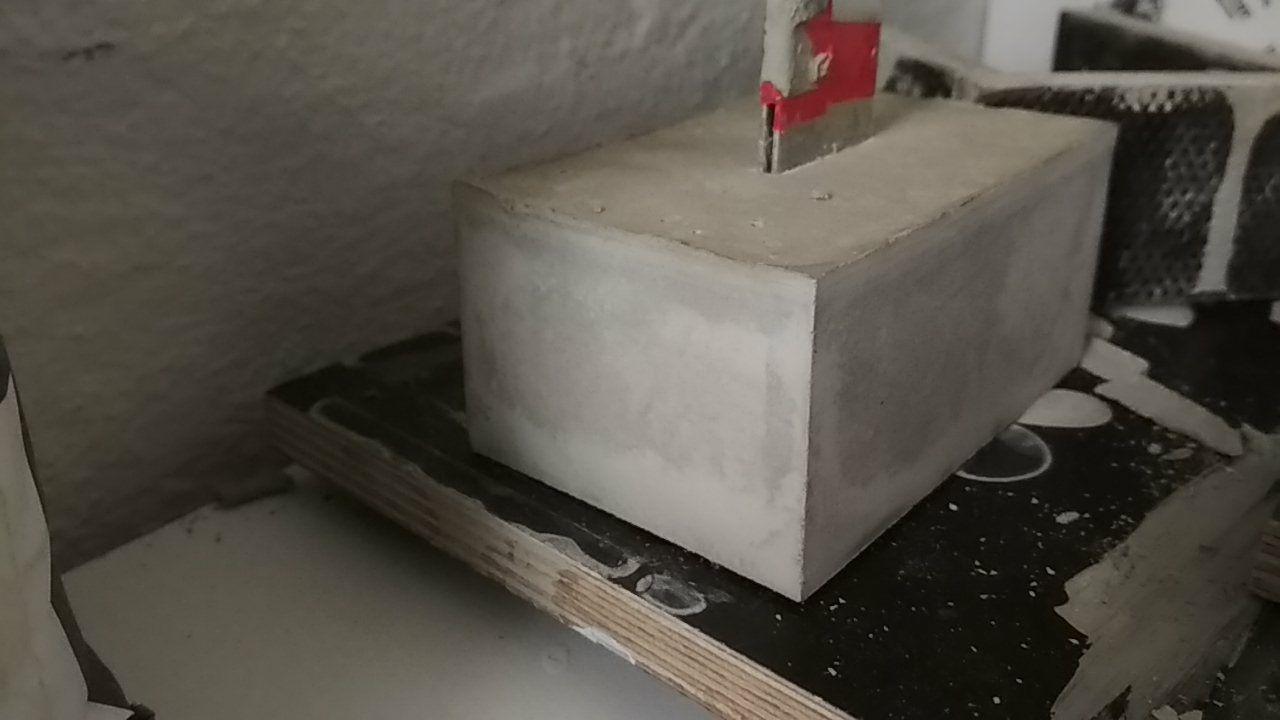

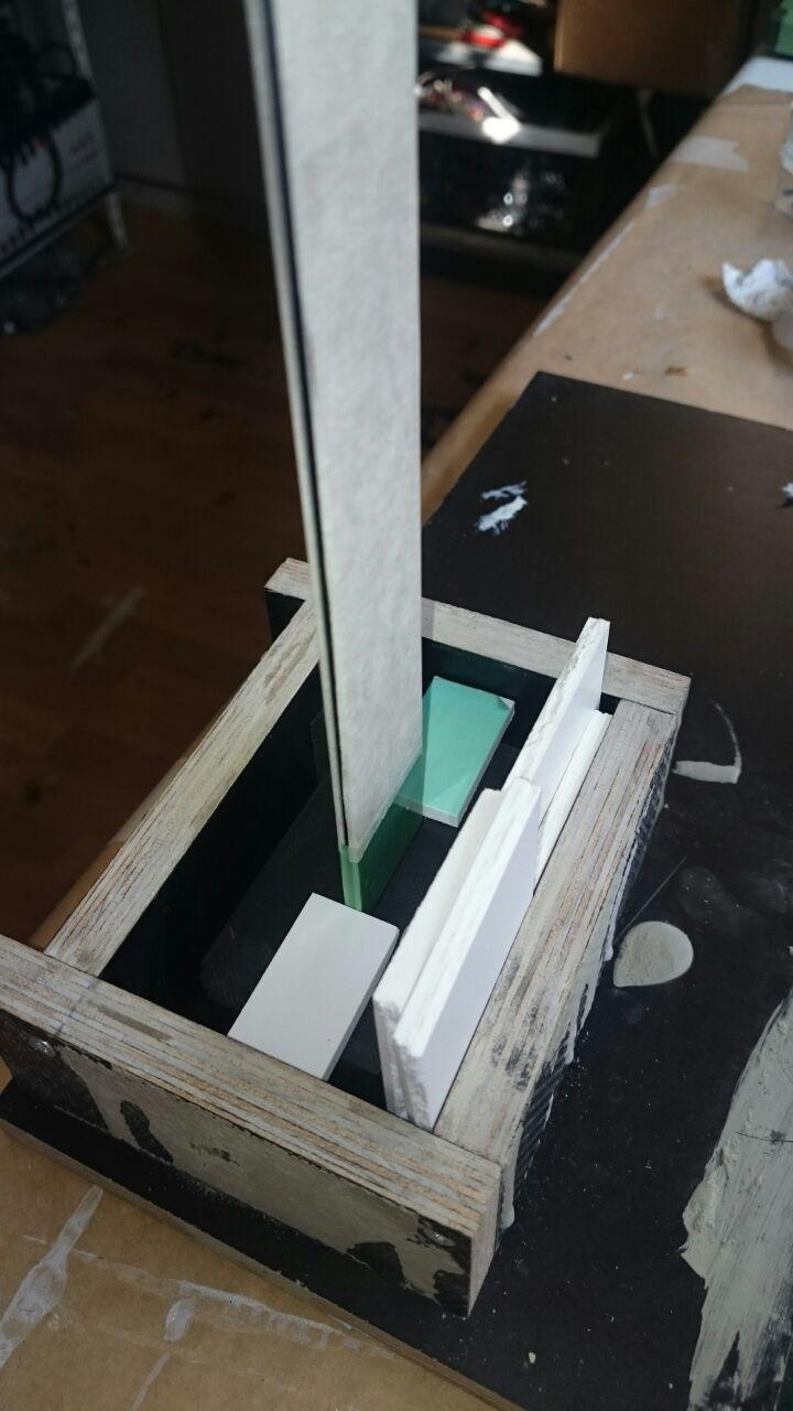

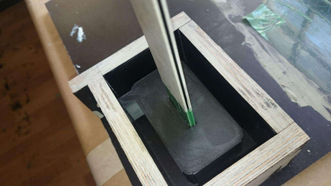

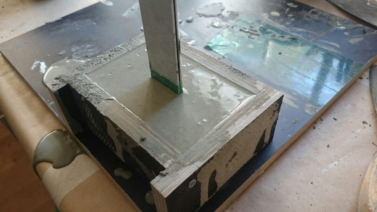

    Dann mußte erst mal abgeklebt werden, damit später kein Zement in das Gehäuse läuft oder das Alu anätzt.
    Von unten nicht, da dort der Deckel mit DS-Kleber (guter Teppichkleber) als Verschluss ausreicht.

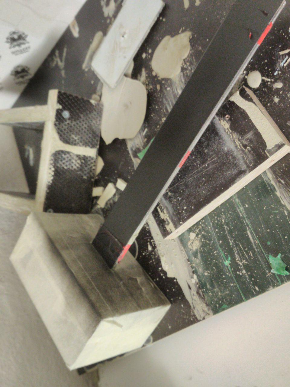

    Gußform bauen (aus Siebdruckplatten), Positionierungshilfen basteln, setzen, gießen und warten.

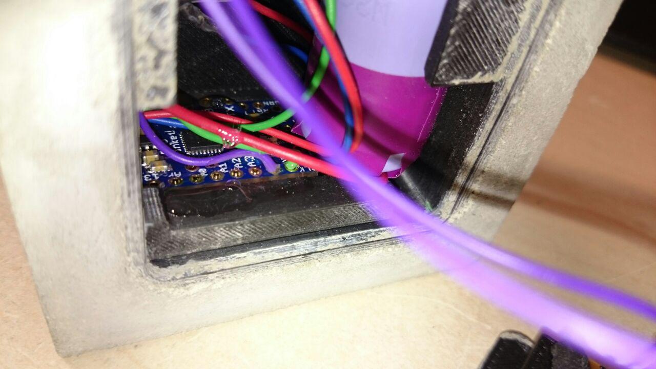

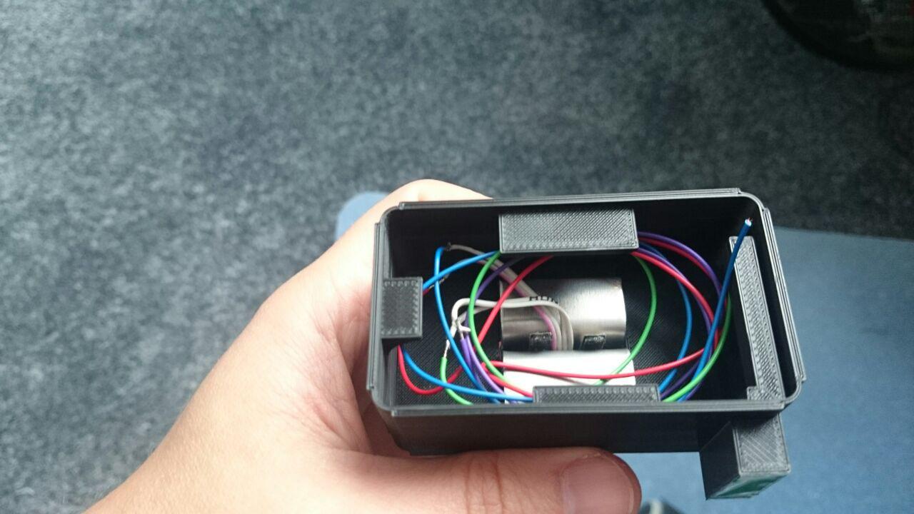

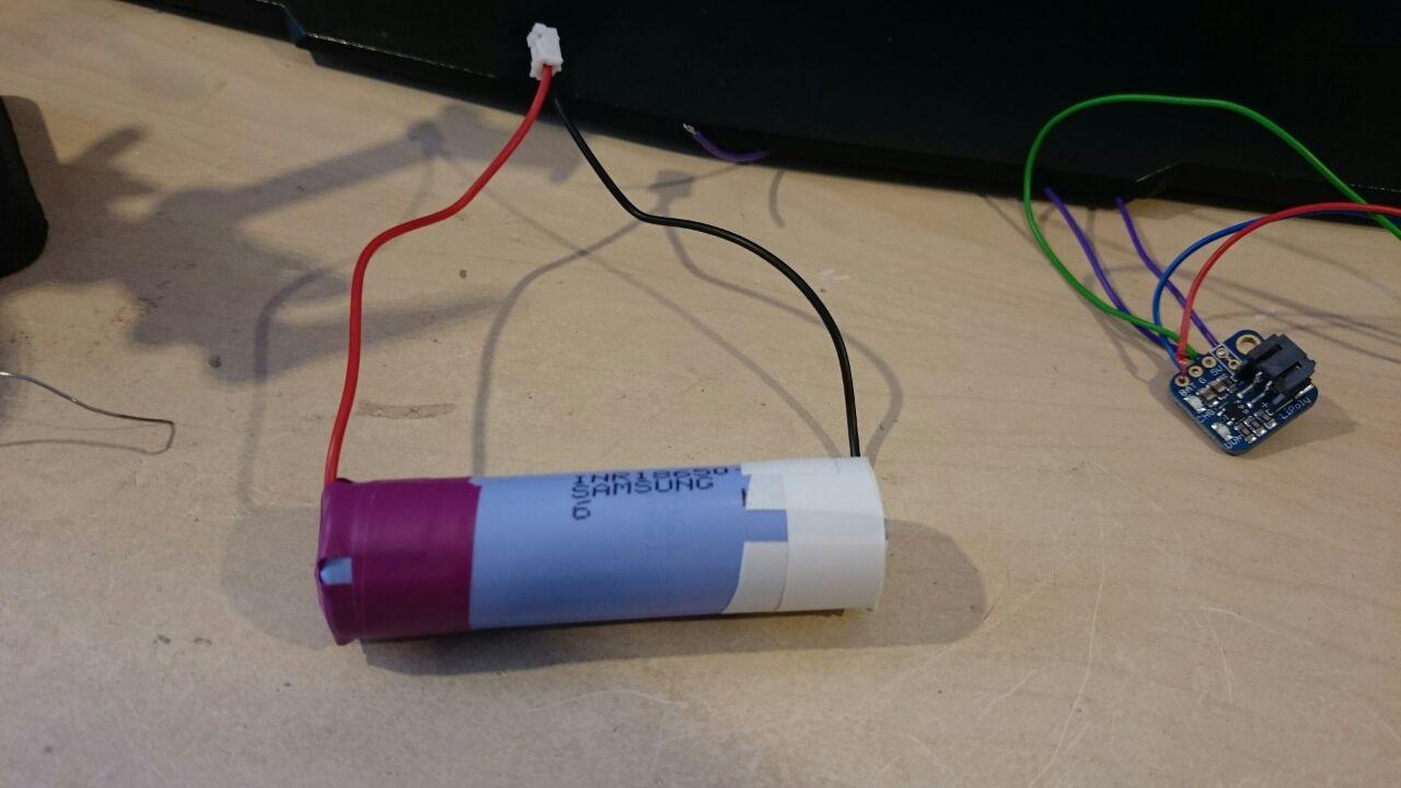

    Zwischenzeitlich schon mal die Batterie vorbereitet:
    Beim Display habe ich Dummy-Abstandshalter aus einem PinHeader gebaut. Der ist nur auf einer Seite durchgeführt.
    So liegt das Display links und rechts gleichmäßig auf dem Alu.
    Auf zwei Beiträge aufgeteilt. Rest kommt sofort.

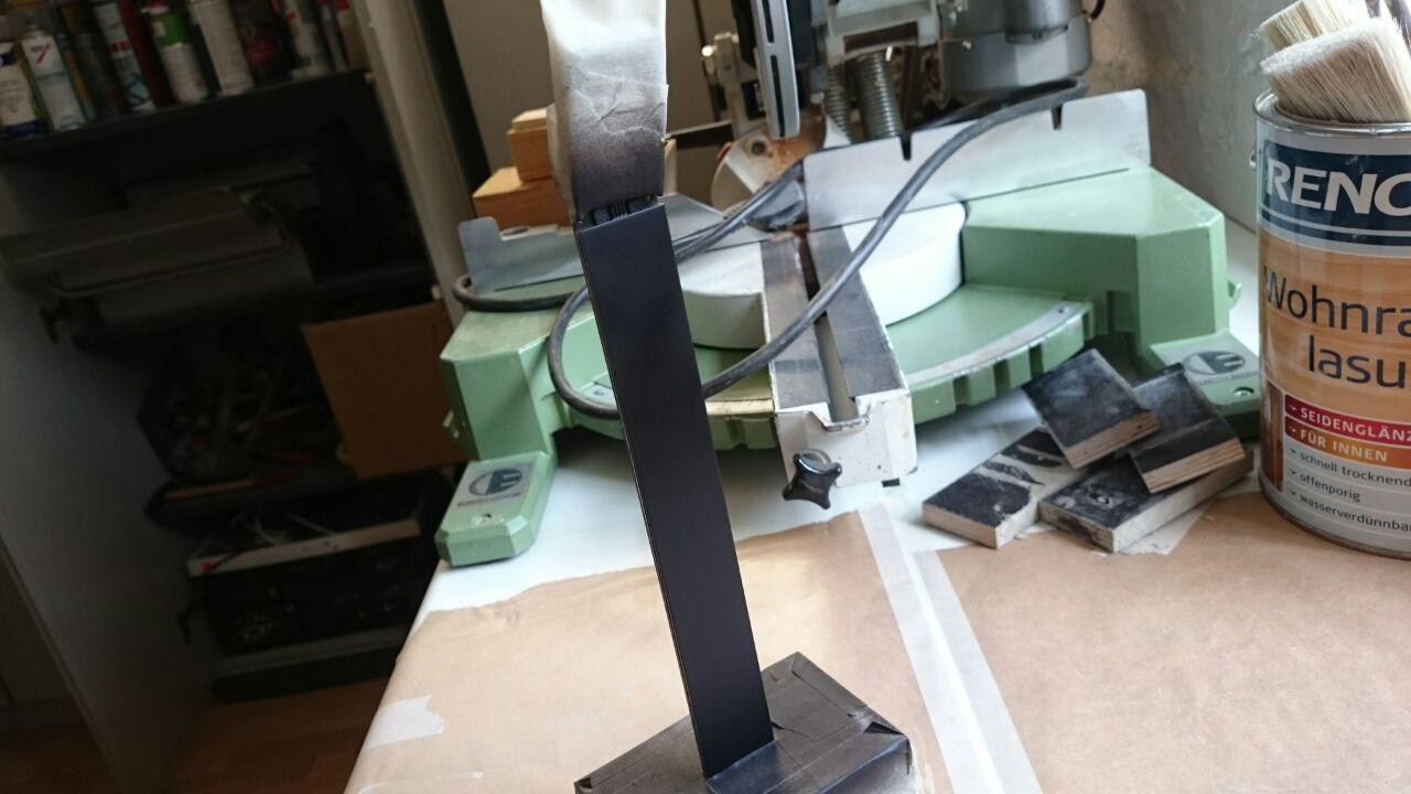

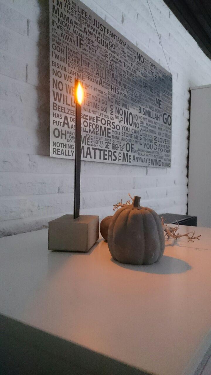

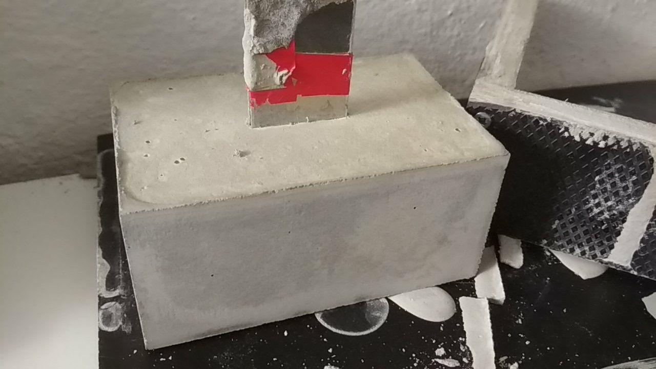

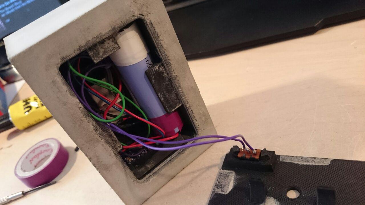

  • Ganz vorsichtig nach 24h ausgepackt und dann direkt mit Raspel und Schleifschwamm bearbeitet.

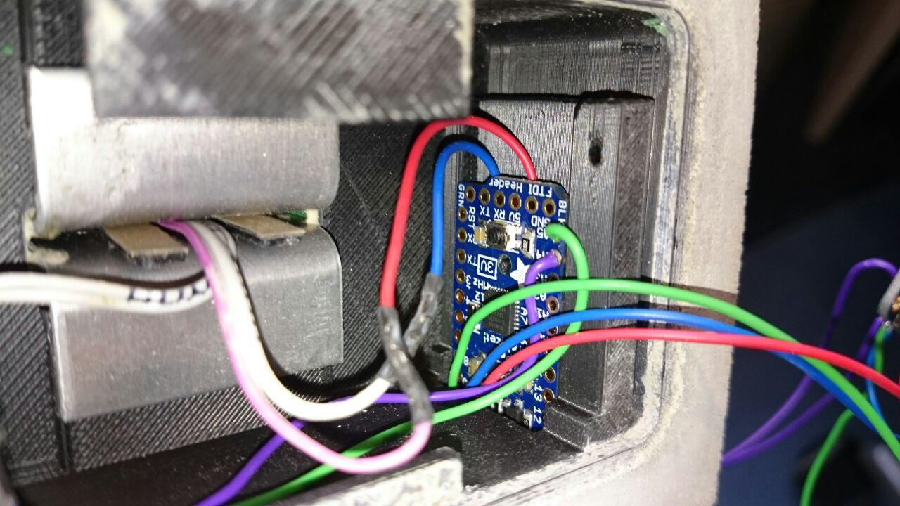

    Elektronik einbauen
    Fixierung ist Klebstoff

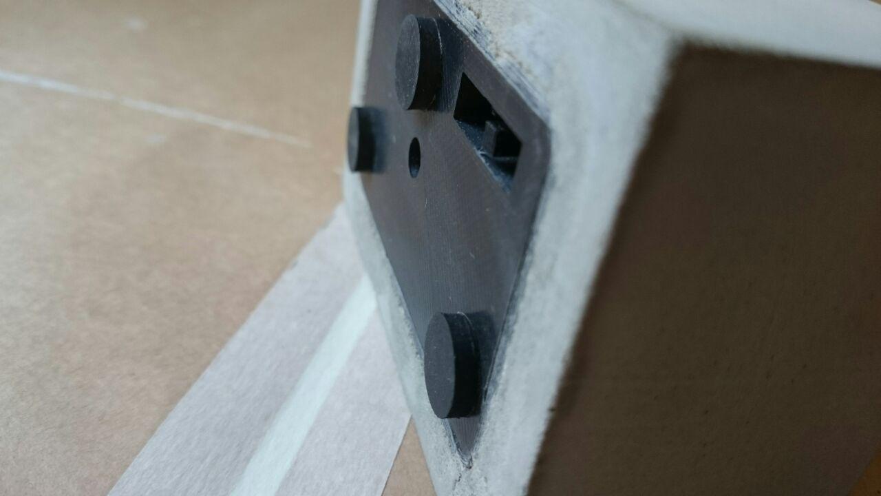

    Boden mit Mossgummifüße
    Abkleben und für die Lackierung vorbereiten

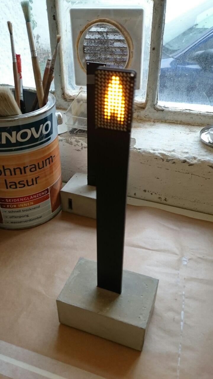

    Mit der Sprühdose in 3 Schichten hauchdünn lackiert

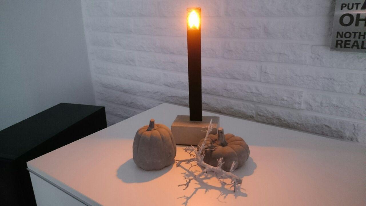

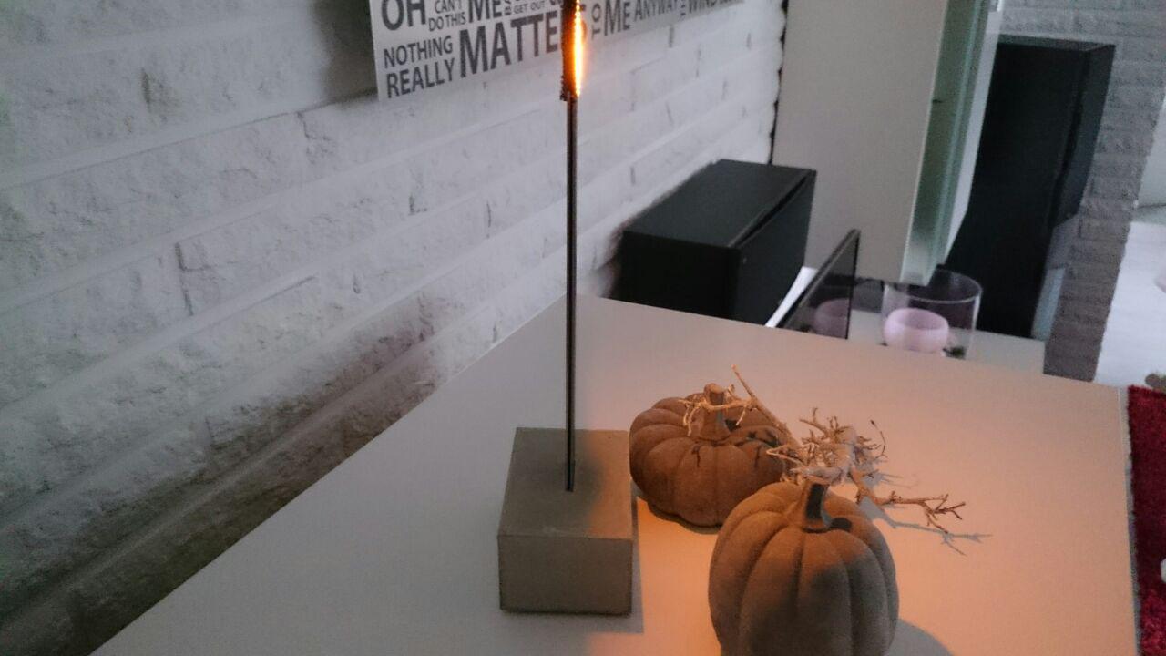

    Auspacken und direkt testen.
    Läuft.
    Das ganze dann ins Wohnzimmer zur Herbstdeko.
    Macht schon ordentlich Licht.

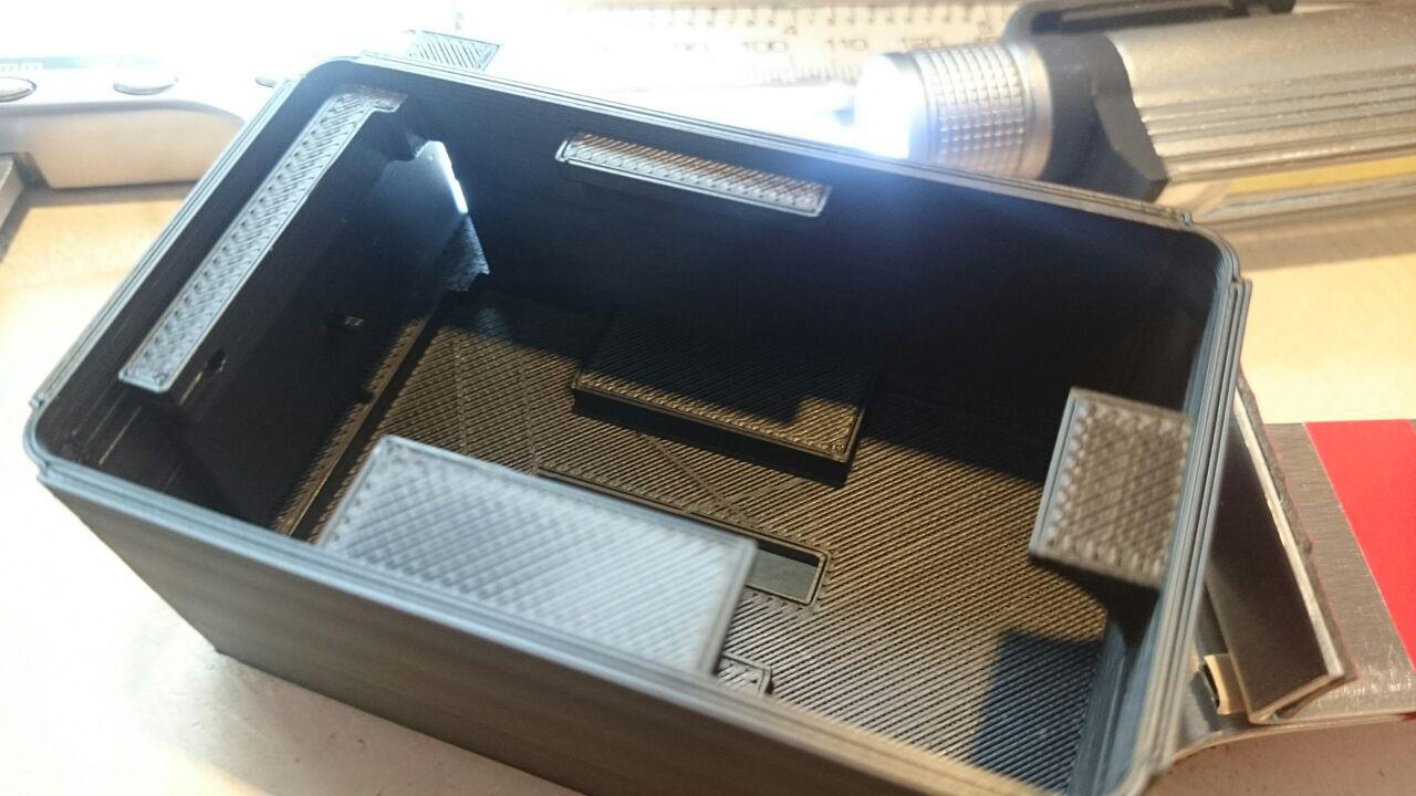

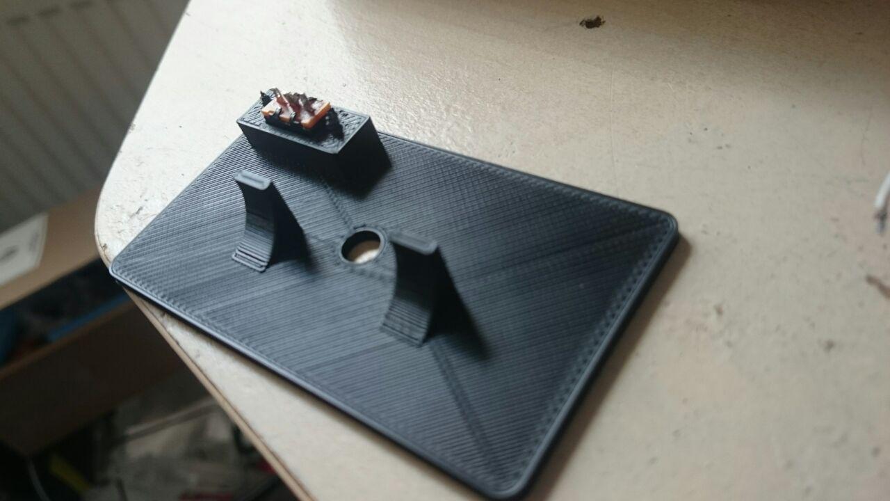

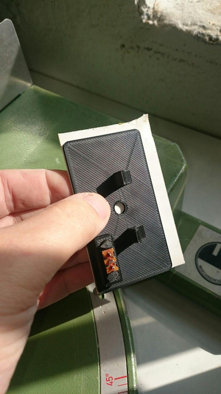

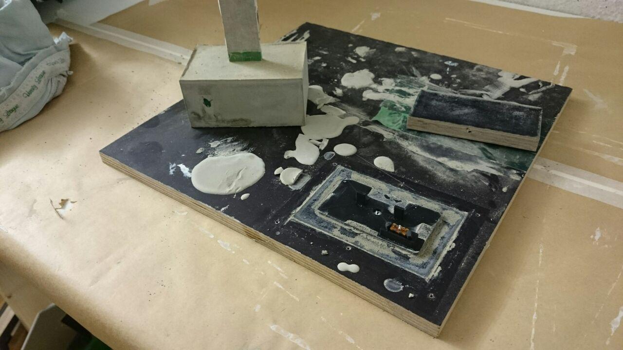

    Das sind die Teile, die als Vormodelle entstanden sind:
    In 3 Beiträge aufgeteilt. Moment ...
  • Das würde meiner Cheffin auch gefallen und direkt bei uns reinpassen.
    Schön geworden!

    Hast Du da einen 18650 LiPo oder LiIon verbaut? Ich bin bei meinem Projekten ja immer etwas vorsichtig mit Li-Technik bei Akkus. Die sind ja (mal abgesehen von physischen Einwirkungen) etwas anfällig, gerade was Tiefentladung oder Überladung angeht. Überwachst Du irgendwo die Spannung vom Akku, damit er nicht unter die Entladeschlussspannung kommt?
  • Kann ich mir bei dir 2 bestellen? ^^ Wäre ein klasse Weihnachtsgeschenk.
    "I don't caretaker"
  • 18650er. Habe noch nie Probleme damit gehabt.
    Es gibt welche mit Überwachungs-chip. Da man aber eh einen Laderegler davor setzt, ist der aber auch überflüssig.
    Der Chip kappt die Versorgung, wenn die Leistung unter Wert X oder über Wert Y geht.
    Und belastet werden die ja nicht. Entladung mit 0.08A und aufladen mit max 0.5
    Wenn man da ganz sicher gehen will, dann kann man die Lader auch auf 0.1 laufen lassen.
    Das sind nur kleine Platinen mit Chip und USB-Eingang.
    Ich hab draußen seit 18 Monaten eine Kombi aus einer billigst 18650, einer Solarzelle und einem Laderegler.
    Geht also den ganzen Tag Strom rein und raus. Dauerlast. Auch die geht noch (mit einem Wemos und Temp-Sensor).
    Keine Frage. Die Dinger können gefährlich sein. Aber gefährlich sind die bei Kurzschluss, zu hoher Last oder Gewalteinwirkung.
    Problematisch ist eher, dass die nicht immer passen. In der Höhe schwanken die leicht, was Halterungen oft unbrauchbar macht.
    Ob 18650 oder als flache Ausführung ist preislich auch egal. Die flachen haben nur meist schon einen Stecker.
    Als 18650 würde ich nur noch mit Lötfahne bestellen. Backupstrategie, falls die Halterung nicht paßt.

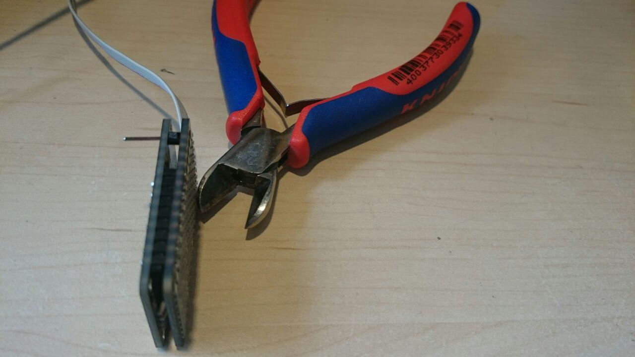

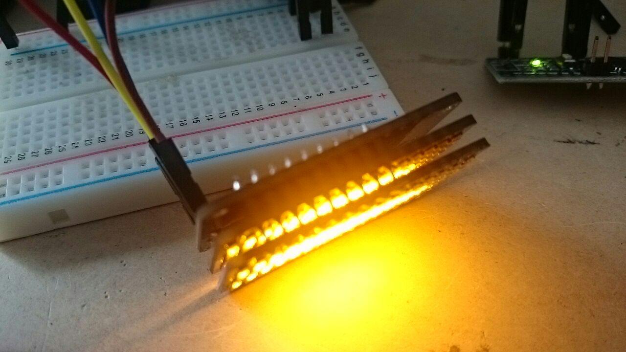

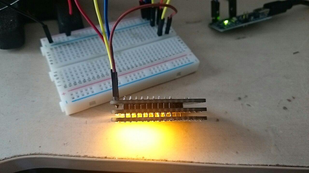

  • LED-Displays sind nachgeordert.
    Erster Test mit einem Nano statt einem Pro-Micro konnte zumindest geflasht werden.
    Mein nächster Test wird sein, eine Doppelseitiges Display mit nur einem Nano zu erzeugen.
    Ist ja erst mal nur Steckbrettarbeit.
    Gedanklich plane ich aber auch schon eine Variante komplett aus Zement.
  • Doppelseitig geht.
    Technisch betrachtet ist es nur Durchkontakten.
    Praktisch bedeutet das aber, das man alle Pins gespiegelt für die Rückseite verdrahten muss.
    Schon etwas Arbeit.
    Man spart einen Nano und ein PWM-Modul. Immerhin.
    Ein großer Nachteil ist, dass unter 4.5 Volt und 0.11A nichts läuft.
    4.5 bekommt man auch nicht mal eben mit einer Batterie auf die Reihe.
    Kann auch sein, dass der Nano generell so viel benötigt. Habe ich noch nicht getestet.
    Morgen vielleicht. Jetzt muss ich erst mal das Doppelpaket LED-Matrix wieder entlöten.
