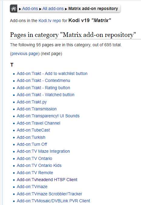

  • Mal eine Frage vlt. für die Zukunft: in Matrix, Kodi 19, geht nun keine PVR mehr. Weder TV Msaik, noch DVBViewer! Weis einer, ob das irgendwann wieder supported wird?
  • Wo haste denn das her das es in Matrix kein Pvr-Support mehr gibt?
    https://www.deskmodder.de/blog/2020/08/1…ion-verfuegbar/
    Gerade bei PVR stehen viele Änderungen, oder hab ich da was falsch verstanden?
    TV-Server: DS920+ ; Datengrab und TVH-Server DVB-C via FitzBox 6591
    MM-Server: DS116 ; Backup für DS920
    Client1: Sony Bravia XR 48OLEDA90K (Google-TV-Kodi)
    Client2: HP TouchSmart 520-1130ez / LibreELEC-Generic.x86_64 (Küche)
    Client5: Optiplex SSF-i3 / LibreELEC-Generic.x86_64 (Keller)
  • Mit der neuesten Alpha funktionieren beide bei mir nicht mehr! Daher weis ich das! Es kommt einfach der Hinweis: Addons nicht kompatibel!
  • Hm, komisch.
    Dann dürften "eigentlich" die in Kodi auch nicht installierbar bzw erst gar nicht in den Repository auftauchen.
  • Hat also nix mit Alphatier zu tun .... [cm]
