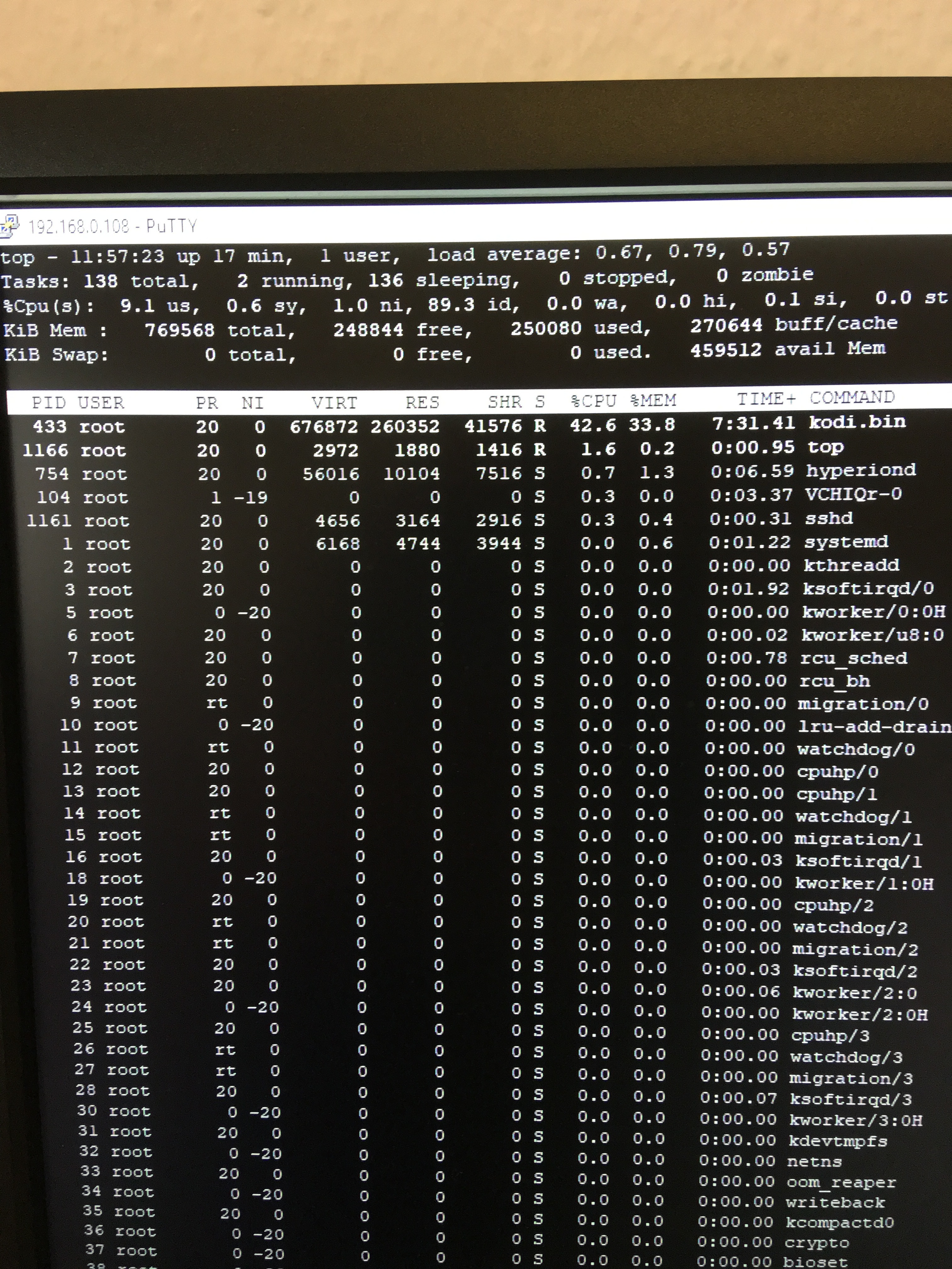

Für idle finde ich das definitiv zu hoch. Schau doch mal mit SSH auf die Kiste, wie der load ist. Vielleicht ist Hyperion da ja recht hungrig, was die Temperatur erklären könnte.
Mein alter RPi2 (auf dem die Heimautomatisierung läuft) ist idle mit Gehäuse im Schrank bei ~ 43°C. Da läuft die CPU aber auch zumeist nur mit 600MHz und der load ist nahe 0.

wie genau schaue ich da drauf?
Login ssh kein Thema aber dann ?
mit top z. B. kannst Du sehen, wie der load auf der Maschine ist und welche Prozesse laufen.
Mehr dazu: http://blog.scoutapp.com/articles/2009/…g-load-averages
Und: http://man7.org/linux/man-pages/man1/top.1.html -
Sieht mir nicht so aus, als wäre da was faul. Kodi braucht ca 43%. Der Rest ist zu vernachlässigen.

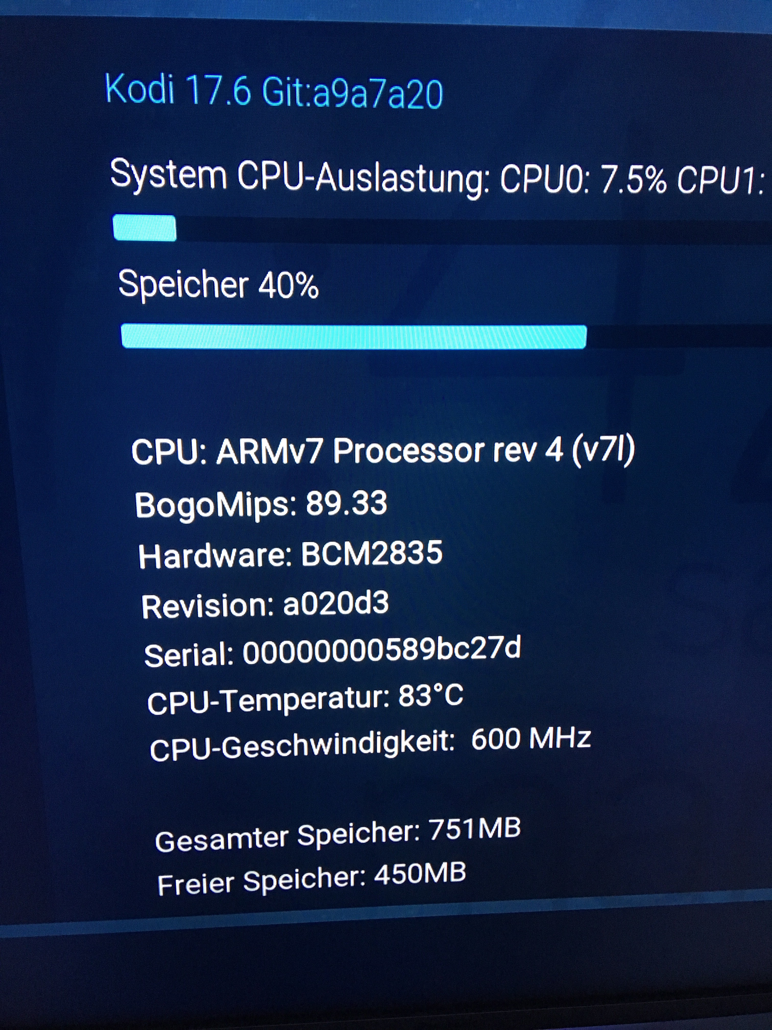

87 Grad im Idle....ich tausch das Ding um. Da ist was faul.
Ich hab permament dieses rote Thermometer rechts oben in der Ecke.
ich hab das bei meinem Rpi 3 (ohne Plus) teilweise auch. Ebenfalls mit Hypeion. Hast du LE8 der 9? Ich hab bei mir die Vermutung, dass es mit den Milhouse Builts zusammen hängt. Kann das allerdings nicht wirklich reproduzieren. Manchmal bleibt er sehr lange auf 80° und kein neustart hilft, manchmal ist die Temparatur konstant im Normalbereich.
Ich hab LE 8.2.4
Ich tausche das Teil um schaue mal wie es ausgeht.

meiner läuft immer so bei ca. 45 Grad, 87 kann was nicht passen.
43% CPU Last bei Kodi kann schon nicht wirklich stimmen.
Hast Du an die MPeg Lizenzen gedacht? Ohne die muss bei MPeg 2 und HEVC oder wie das heisst die CPU rendern.
Ich habe eine Temp wie geschrieben um die 50-60 Grad. Meine CPU Last liegt höchstens bei 25% im Peak.
