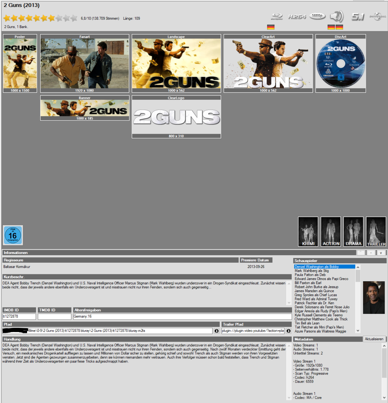

    Hier das erste Problem: EMM hängt den Bilder -discart und -clearlogo dran. Emby möchte aber nur -disc und -logo. Kann man das in EMM irgendwie ändern?
    Das zweite Problem ergibt sich aus der nfo. Das verstehe ich gar nicht. Denn es gibt Filme bei denen EMM die nfo von Emby lesen kann und umgekehrt auch. Und es gibt Filme da geht das nicht. Die Dateien sehen -für mich- aber genau gleich aus. Jemand eine Idee, wie ich das gesynct bekomme. Dann könnte man nämlich auch über EMM die nfo bearbeiten und könnte sich Emby komplett sparen beim Bearbeiten.
    Apropos Bearbeiten. Da ist das dritte Problem: EMM macht bei der Altersbestimmung Germany:XX daraus. Emby will FSK:XX. Ziemlich ätzend. Bei Emby konnte ich nichts zum Ändern finden. Ist das in EMM möglich. Hier geht es ja nur um das Präfix. Kann ich das irgendwie ändern in EMM?

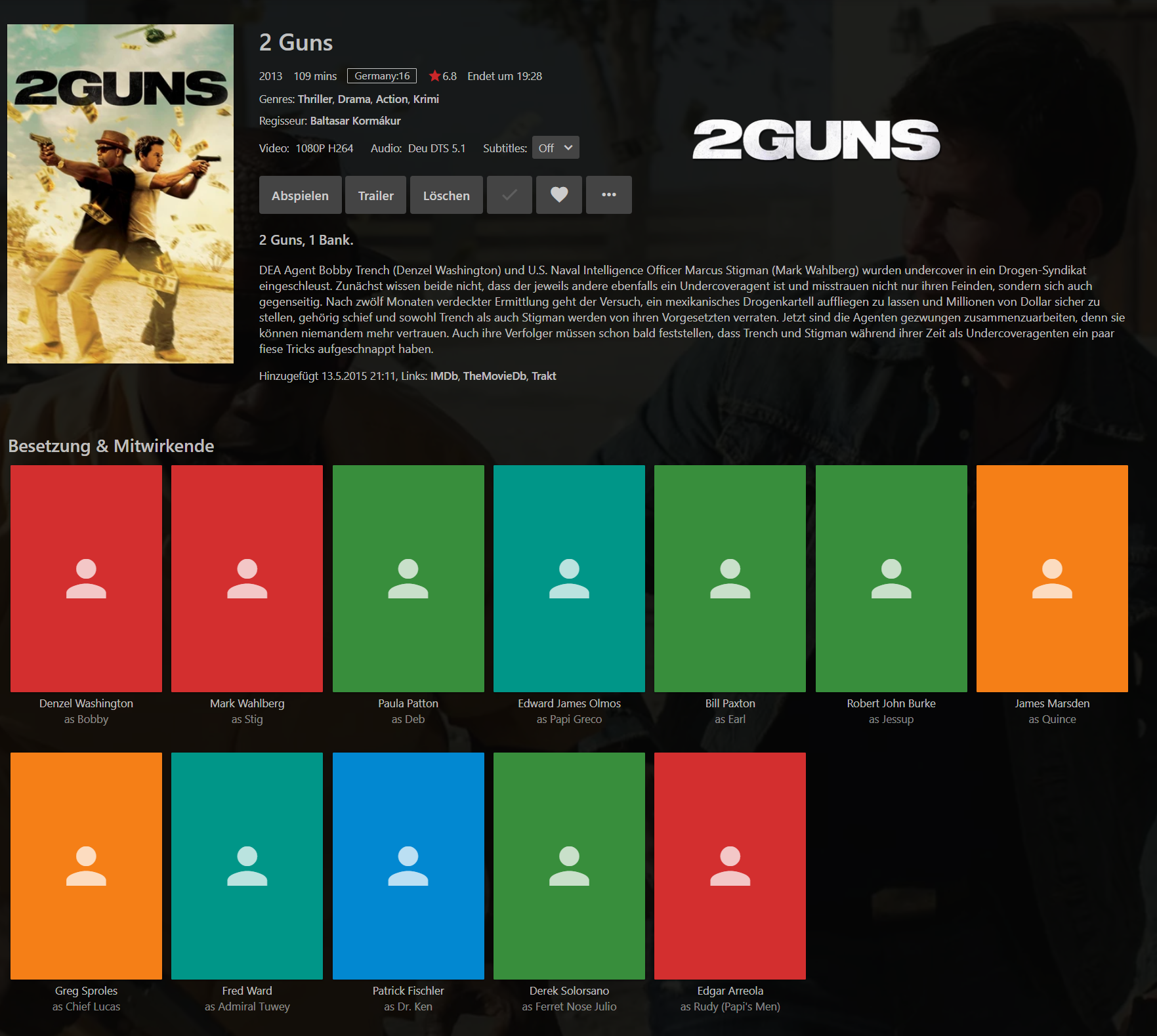

    Mhm ok dann keine Lösung für actors. Finde ich auch nicht schön. Aber spielt im Moment eh keine Rolle für mich.
    Aber was mich noch interessieren würde ist, wie das bei dir mit den Bildern funktioniert. Denn bei mir legt Emby neue Bilder ab, weil die anders benannt werden s. o. Aber bei dir geht das doch gar nicht da Emby ja keine Schriebrecht hat oder?
    Persönlich juckt mich das auch nicht. Was aber unschön ist, ist dass ich ein Verzeichnis angelegt habe, dem den User emby zugeteilt und bei Metadata Pfad eingetragen, aber nichts dort abgespeichert wird.
    Echt - keine Ahnung. Emby kann ja bei mir nicht - da keine Schreibrechte.

  • Hier das erste Problem: EMM hängt den Bilder -discart und -clearlogo dran. Emby möchte aber nur -disc und -logo. Kann man das in EMM irgendwie ändern?
    Also ich würde ebenfalls behaupten, dass Emby bei mir die mit Ember gescrapten Bilder nutzt, und zwar mit Format <filename>-imagetype.ext. Zumindest habe ich das Gefühl, dass die exakt selben Bilder angezegit werden. Ich werde das aber nochmals überprüfen.
    Du kannst aber in Ember eigentlich nach belieben einstellen, wie er die Bilder benennen soll. Stelle einfach unter Einstellungen => Filme => Dateien und Quellen => Dateibenennung => Expert ein, was du gerne hättest.
    Da könntest dann alle Dateien über Tools => Alle Filme-Inhalte neu schreiben neu schreiben lassen. Oder du editierst einfach mal einen Film als Test. Nach dem Bestätigen des Edit-Dialoges werden die neuen Dateinamen ebenfalls geschrieben.

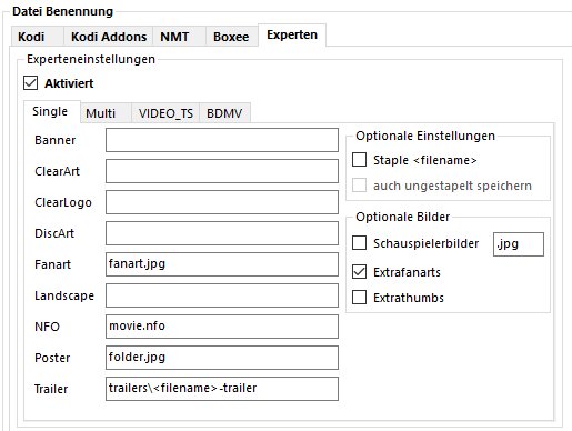

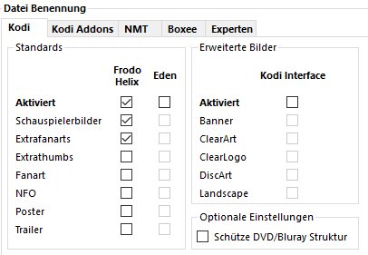

    ich bin langjähriger Emby Benutzer und komme gerade ganz frisch zu EMM.
    Bislang habe ich metabrowser für die Erstellung der Metadaten genommen, da dieser aber praktisch nicht mehr gepflegt wird, bin ich auf der Suche nach einem Ersatz und EMM scheint da genau richtig zu sein.
    Zu den Dateinamen kann ich dir erst einmal empfehlen, grundsätzlich jeden Film in ein eigenes Verzeichnis zu kopieren, damit nachher nicht alle Daten in einem Verzeichnis landen.
    Ich bin dann auch kein großer Freund davon, dass immer der Dateiname als prefix genommen wird, ich bin da eher Freund der klassischen Emby Benennungs-Methode.
    Mit meinen Einstellungen für Filme bin ich so weit auch recht glücklich, wenn jetzt noch der konfigurierbare prefix für die Altersfreigabe kommt sogar überglücklich :)
    An den Serien bin ich noch etwas am knabbern...
    Aber hier sind meine Einstellungen für Filme, unter Dateien und Quellen:
    Ich muss dazu sagen, dass ich die DiscArt nicht benutze, dafür müsstest du aber lediglich im letzten Bild in den Experteneinstellungen unter DiscArt eben "disc.png" eintragen.
    Mit diesen Einstellungen klappt das bei mir recht gut, auch der Trailer wird dann in ein Unterverzeichnis geschrieben.
    Ciao, Alfred

    Vorteil: Liest sich zwar vielleicht etwas kompliziert ist aber definitv schneller als alles neu zu scrapen.
    IMDB-Bewertungen habe ich jedoch weiter keine. Der gesehen Status wird wohl erkann kann aber von EMM nicht in der List aufgeführt werden.
    Schauspieler werden so auch korrekt in Emby angezeigt. Wobei man natürlich bedenken muss, dass die Grundlage auch von Emby stammt.

  • So ich habe noch einen Nachtrag.
    Die IMDB Bewertungen funktionieren wieder. Ich habe leider überhaupt keine Ahnung warum. Ich habe in den Einstellungen keine Änderungen vorgenommen. Vielleicht kam es durch das neue Update von EMM.
    Die Schuaspieler werden in Emby korrekt angeziegt. Allerdings schafft es Kodi nicht ein Bild von Schauspieler zu laden so lange man sich in der Besetzungsansicht befindet. Erst wenn man direkt den Schuaspieler auswählt wird das korrekte Bild dargestellt.

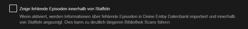

  • Nur mal so eine kleine Anmerkung zum Einsatz von Emby und EMM. Ich nutze übrigens gerne EMM, das mal vorweg.
    Ich nutze EMM zum Scrappen aller Infos und Bilder der Filme und Serien. Emby scrappt somit gar nichts greift nur die vorhanden Infos auf.
    Ich habe folgendes Problem festgestellt, in EMM zeigt er mir bei den Serien die fehlenden Episoden an, in Emby nicht. Hierfür müsste Emby selbst scrappen. Ich habe bis jetzt keine Lösung gefunden, kennt jemand dieses Problem?
