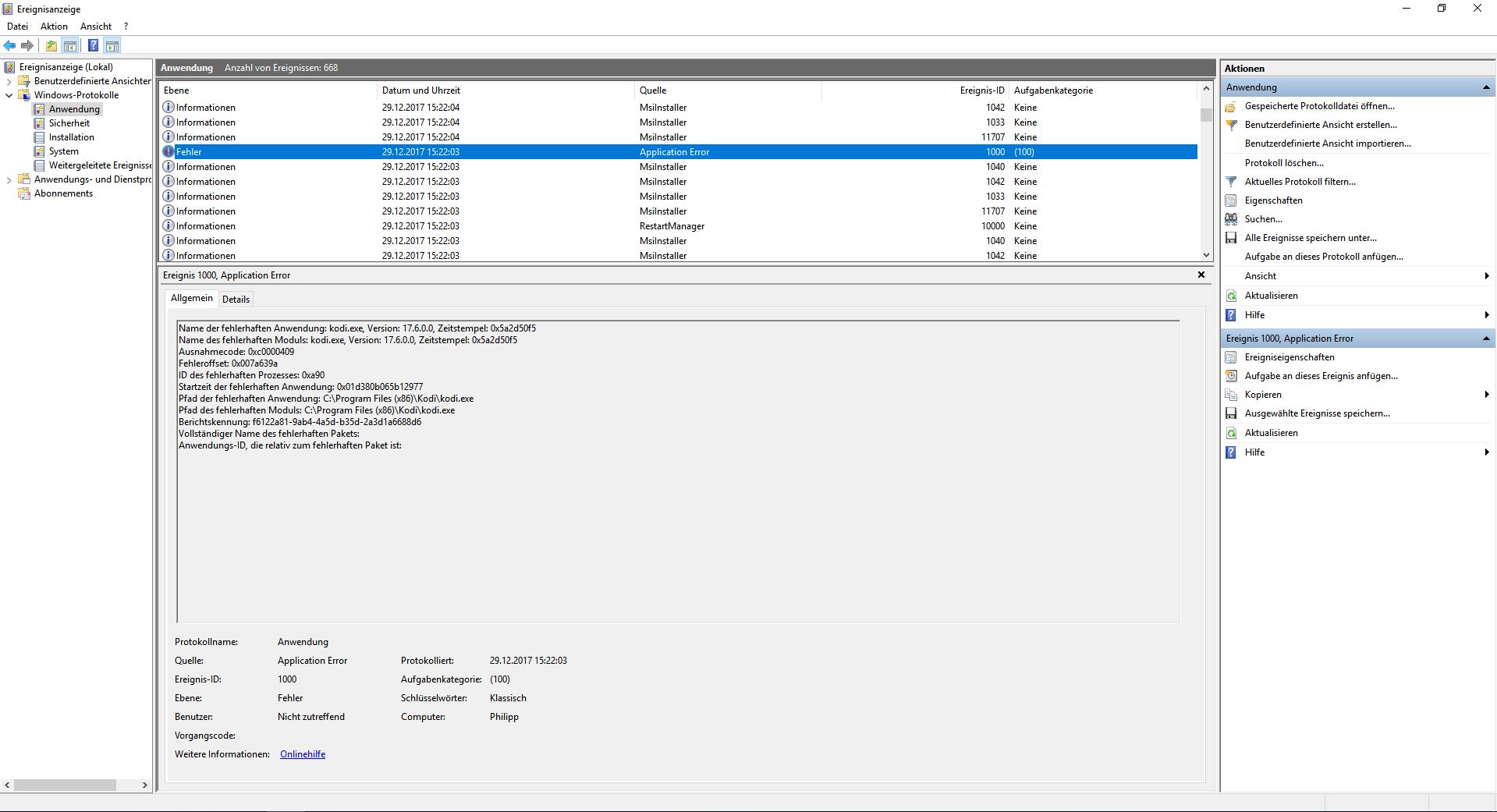

  • Ist das der richtige Ausschnitt aus der Ereignisanzeige?
    Name der fehlerhaften Anwendung: kodi.exe, Version: 17.6.0.0, Zeitstempel: 0x5a2d50f5
    Name des fehlerhaften Moduls: kodi.exe, Version: 17.6.0.0, Zeitstempel: 0x5a2d50f5
    Ausnahmecode: 0xc0000409
    Fehleroffset: 0x007a639a
    ID des fehlerhaften Prozesses: 0x2884
    Startzeit der fehlerhaften Anwendung: 0x01d37fd51fa9190a
    Pfad der fehlerhaften Anwendung: C:\Program Files (x86)\Kodi\kodi.exe
    Pfad des fehlerhaften Moduls: C:\Program Files (x86)\Kodi\kodi.exe
    Berichtskennung: da609131-b39a-4272-8106-f91d41e8b09c
    Vollständiger Name des fehlerhaften Pakets:
    Anwendungs-ID, die relativ zum fehlerhaften Paket ist:
  • Ein sehr allgemeiner Fehler. Probier mal folgendes:
    Start -> cmd eintippen -> Auf die Eingabeaufforderung mit der rechten Maustaste -> als Administrator starten.
    Danach eintippen: sfc /scannow
    Wenn er fertig ist reboot und nochmal probieren.
    Was macht der Befehl: Deine Systemdateien werden geprüft ob sie alle ok sind und bei Bedarf durch das Original ausgetauscht.

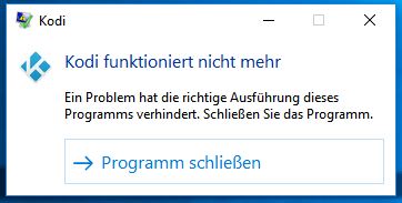

    EDIT:
    Ich habe mal ein Bild des Fehlers angehangen. Zudem habe ich eine portable Version auf einem Stick installiert, von einem anderen Rechner aus. Trotzdem tritt das gleiche Problem auf. Auf dem anderen Rechner funktioniert Kodi von dem Stick aber.
